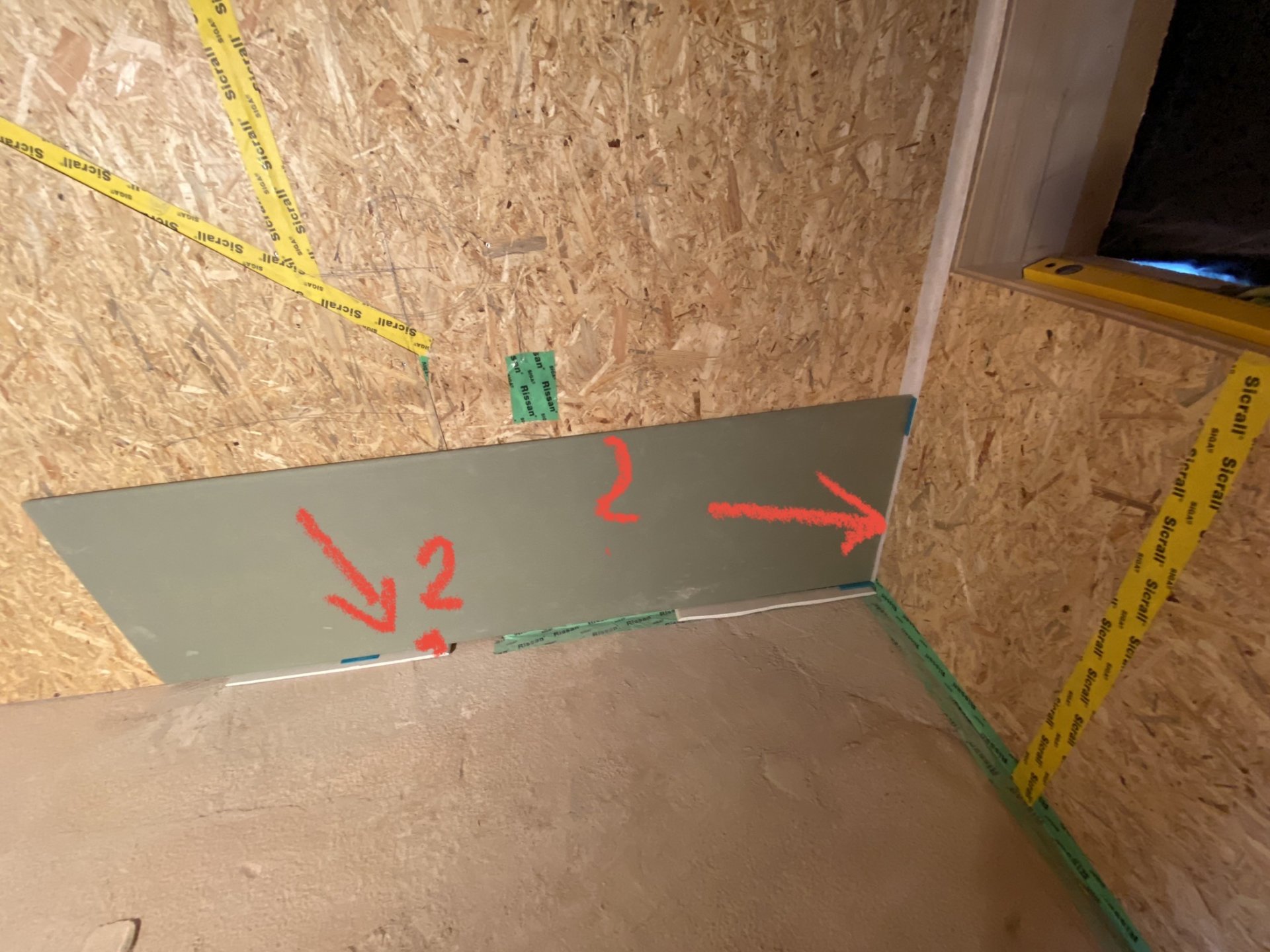

    Liebes Bauexperten Forum,
    meine Name ist David und ich stehe aktuell vor folgender Aufgabe wo es toll wäre eure Unterstützung zu erhalten
    Ich möchte eine OSB Wand mit Gipskarton beblanken. Die Wände sind in einer Holzbauständerweise errichtet und ergeben das spätere Badezimmer, werden also später auch gefliest.
    Meine Frage ist nun wieviel Platz muss ich zum Boden, zur Decke und zur Wand lassen, damit es später bei den Fliesen zu keinen Problemen wie z.B. Rissen kommt? Würde mich sehr über einen Tipp von euch freuen, Bild anbei.
    Danke und Liebe Grüße
    David

    Das ist die Außenwand einer Gaube.

    Du kannst da, um deinen Arsch bei Gewährleistungsausreden aus der Schußlinie zu bringen, etwas Abstand lassen, aber da die OSB durchzugehen scheint wird die Fuge beim GK wohl technisch wenig bringen.

    Ja, Außenwand Gaube hätte ich auch getippt wegen der schrägen Klebeorgie. ansonsten siehst Du da ja ein Fenster rechts da ist die Außenwand und die OSB hat da schon ihren Sinn. OK, man könnte versuchen den Nachweis über die HWF zu führen, aber wer macht das schon? So und an eine Außenwand eine Wand angeschlossen, ist zu 99 % tragend/aussteifend.
    Semi-Optimal ist der ganze Klebe-Dreck da auf dem Fußboden. Wennste da abdichten musst, haste gewonnen.

    Wenn du auf Nummer sicher gehen willst: 5mm Fugen in allen Ecken/zum Boden und dann mit Maleracryl ausspritzen.
    Vor dem Fliesen nicht auf die Flächendichtung vergessen - diese ist bei der Wandkonstruktion so ziemlich das wichtigste.
    Google mal z.B. nach Knauf Flächendicht und lies dich in die Thematik ein.
    Und wenn der Fliesenleger sein Werk verrichtet: in allen Ecken ein paar mm Luft (kein Fliesenkleber oder Fugenmörtel - vorher mit dem Fliesenleger vereinbaren) und am Schluss mit Silikon ausspritzen. Ist wichtig damit die Fliesen keine Risse bekommen.

    Nix einfach ausspreitzen! Bitte eine Hinterfüllschnur in die Fuge drücken, sonst haste eine 3-Flankenhaftung und dein Dichtstoff reist dir auf und wird undicht!

    Mit Gips zuspachteln und Ecken z.B. Knauf Kurt bewehren. Zu Boden und anderen Wandmaterialien mit Trenfix ranspachteln.
    Das wäre die heute übliche Vorgehensweise, wenn man den Gips nicht in einem Bad an eine OSB Wand schrauben würde.
    Bad, Feuchtigkeit, Holz, unterschiedliche Ausdehnung usw. Da könnte was Richtung Risse passieren, muss aber nicht.
    Mit ca. 5mm Eck und Randfugen die man mit elastischen Acryl ausspritzt macht man nicht viel falsch.
    In den Ecken, wo ja hoffentlich auch Dichtbänder hinkommen, ist dann dahinter auch kein Luftspalt da mit Acryl ausgespritzt.
    Und sind die Fliesen auf der flächengedichteten Wand, ebenfalls mit Fugen die mit Silikon verspritzt werden, kann prinzipiell nichts mehr passieren.
