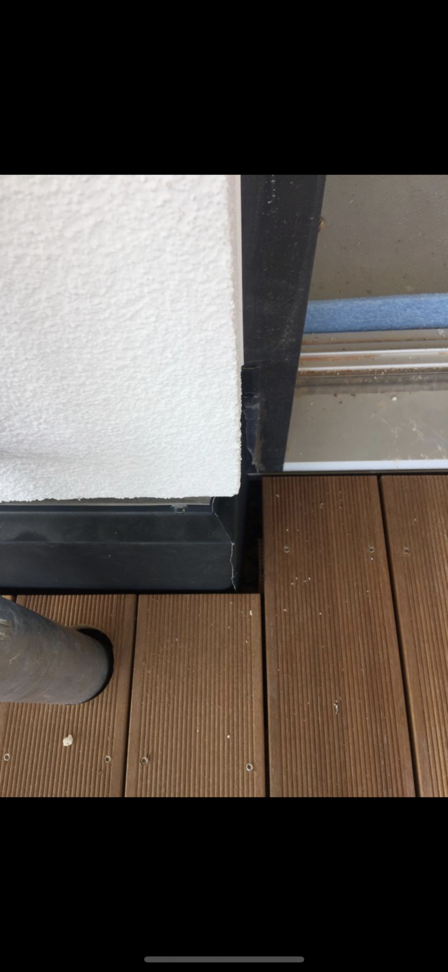

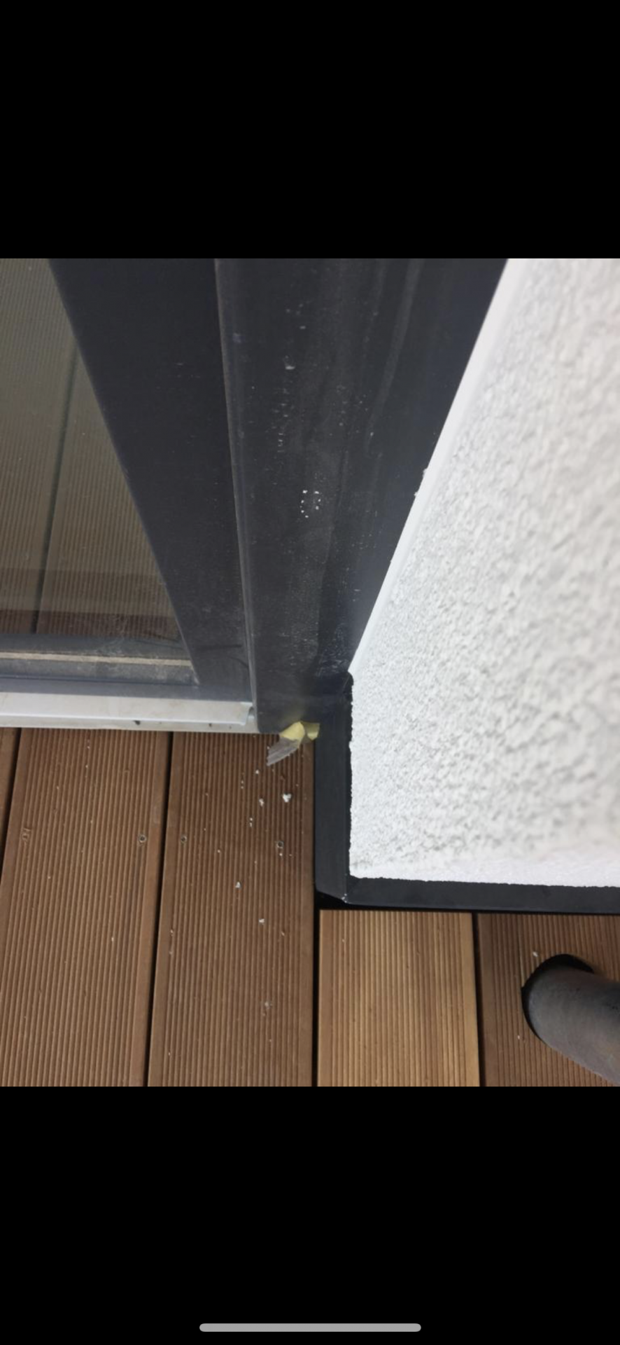

    ich habe da eine Frage. Bei meiner Wohnung wurde ein Holzboden verlegt der unterschiedliche Spaltmasse zwischen Wand und Holzboden aufweist. Gibt es da eine Toleranz und wenn ja wieviel muss ich akzeptieren?
    Anbei zwei Fotos. Eine Seite sieht gut aus die andere ein reisen Spalt.
    Danke für eure Antwort

    Beide Seiten sehen nicht gut aus.
    Der Abstand zur Wand sollte etwa 1cm betragen, damit das Holz arbeiten kann.
    Links ist zu viel und an der Stütze und an der Laibung rechts zu wenig.
    Wir haben dieses Jahr auch Terrassendielen verlegt. Entgegen den Erwartungen sind diese aber geschrumpft. Die Abstände zwischen den Dielen sind größer geworden ca. 2mm. Das Holz kann also auch wieder 2mm größer werden, was bei dir dann allerdings sehr knapp wäre.

    Danke für deine Antwort. Gibt es da evtl eine DIN Norm? Kennst du dich da aus. Die meinten 3 cm ist die Toleranz find ich zu viel

    zum Glück gibts da noch keine DIN EN dafür. Das Brett an der engen Stelle sollte man aber etwas ausklinken. An der andern Seite geht es aber nicht anders. Meiner Meinung nach passt es auch.
    Wenn du es gleich habe wolltest hättest du den Rohbau nach den Brettermaßen richten müssen :-)

    Ich würde alles so lassen, ein ausgeklinktes Brett sieht ja eher bescheiden aus.

    Sehe ich auch so. Was soll der Handwerker denn machen? Ein 1cm breites Stück Holz da rein friemeln?
    Abgesehen davon läuft da das Wasser prima ab, wenn der nächste Starkregen die Terrasse unter Wasser setzt.
