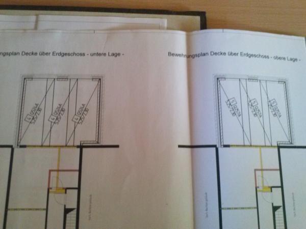

    Hallo Experten,
    wir wollen die Bewehrungslagen für unsere Decke selber erstellen ( Erfahrung ist vorhanden ) Der Maurer hat eine Sichtbetonschalung erstellt. Im Bewehrungsplan steht Erste lage mit Q524A und die Zweite mit Q257A erstellen. Die Decke ist 20cm Dick und wird mit XC1 Beton gegossen.
    Welcher abstand ist zwischen diesen Lagen Ideal? Ich wollte 10 cm Hohe Unterstützungsschlangen verwenden ist das OK? Die Abstandshalter der Ersten Lage haben eine Höhe von 50mm.

    Lass Dir vom Statiker sagen, was da rein muss, der hält seinen Kopf dafür hin. Keiner hier kennt Statik und Bewehrungsplan. Wahrscheinlich liegt bei durchgängig 70 mm Schlange die obere Bewehrung viel zu tief (30 + 10 + 70 + 7/2 ergibt 113,5 mm statische Höhe), d.h. u.U. reicht dann die 524 nicht aus.

  15. #13 Thomas Traut, 11. August 2014
    Thomas Traut
    Thomas Traut
    27. Oktober 2009
    2.007
    Dipl.-Bauing.
    Land Brandenburg
    Sowas wie das dargestellte würde ich nicht als Bewehrungsplan bezeichnen, eher als unverbindliche Absichtserklärung.
    Es fehlen alle Angaben zu Stürzen und Unterzügen. In diesen Bereichen kann die untere Mattenlage wahrscheinlich nicht durchgelegt werden, weil die Verankerungslänge fehlt.
