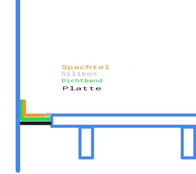

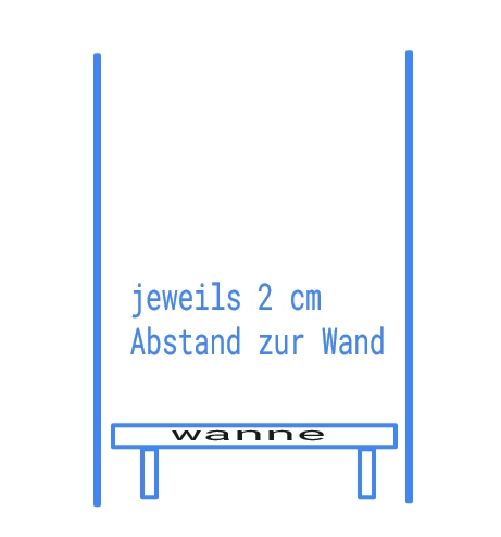

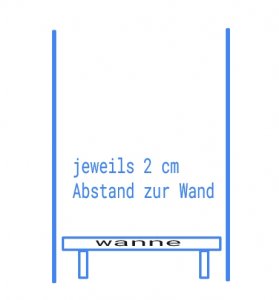

    mich stören schon seit geraumer Zeit die dicken silikonfungen in der vorinstallierten Dusche/Duschwanne und möchte diese daher erneuern und mit Wannendichtband etc abdichten. Jedoch sind jeweils rechts und links von er Duschwanne ca. 2 cm Abstand zur Wand. Die Fliesen werden auch mit Flüssigfolie und Betonoptik Spachtel versehen.
    1.Wie schaffe ich es den Spalt zwischen Wanne und Dusche auf eine vernünftige Breite zu bekommen und 2.Verschiebe ich die Wanne eher auf eine Seite, damit ich das Fugenproblem nur auf der anderen Seite habe, oder sollte Sie mittig stehen um einen gleichmässigen Abstand nach rechts und links zu haben?

    Hast Du mal ein Foto?
    Kannst Du nicht an eine Seite eine WEDI Platte kleben?

    Die alte Wanne ist schon draussen und die neue unterwegs.
    Hab aber noch ein scribble angehängt. Das mit der Wedi platte ging mir auch durch den kopf, hab damit aber noch keine Erfahrung.
    Du meinst die Wanne mit Wannendichtband an die Wandfliesen (Flüssigfolie) und darüber eine wedi platte in passender stärke, welche IN die Fuge geklemmt wird oder die Wediplatte stoss AUF die Duschwanne?

    Wedi wäre eine Option. Original Wedi wäre sogar Wasserdicht. Das Problem besteht aber an den Stößen. Die Platten gibt es zwar in 2,5 m Länge aber nur in 60cm Breite. Deswegen sollte man zumindest ein Dichtband auf den Stoß kleben und hinterher glatt spachteln dann den Betonspachtel aufbringen. Glatt spachteln ist daher wichtig, weil Wedi zum einen eine strukturierte Oberfläche hat und zum anderen wirft die erste Lage Blasen.
    Ich würde eher Fermacell oder Aquapanel bevorzugen. Aquapanel muss aber satt grundiert werden weil die Platten sehr stark saugfähig sind.

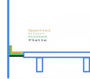

    Danke erstmal für die Rückmeldung. Hier mal die Abbildung ob ich das halbwegs richtig verstanden habe: Den Anhang 86580 betrachten

    So wird die fuge doch nicht kleiner. Fabian meinte du sollst die Wedi (d ca. 2-3 cm) auf die Wand kleben und die Duschwanne zur anderen Wand hin schieben, sodass aus deinen 2x 2 cm Fugen nur noch 2x 0,5 cm Fugen werden
