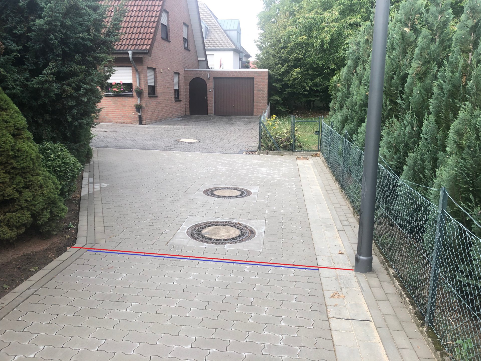

    Hallo liebe Bauexperten,
    ich hoffe ich habe das richtige Unterforum erwischt. Ich habe mein Glück hier versucht, da ich zu dem Thema "Beleuchtung" hier schon Beiträge gelesen habe.
    Meine Fragestellung ist Folgende:
    Dies ist die Einfahrt zu meinen Eltern. Die Länge der roten Linie ist 2,76m. Die Länge der blauen Linie 2,25m. Die Laterne befindet sich genau in der Höhe, wo man mit dem Lenkrad einschlägt, wenn man rückwärts die Einfahr rein fährt, da man ja quasi die Einfahrt so benutzt, dass man sich zwischen der Laterne und dem nach links abstehendem Zahnpfahl eine diagonale Linie denkt. Ein Versetzen der Laterne in Richtung dieses Zaundreiecks, wo quasi ungenutzte Straße ist, ist laut Stadt nicht möglich.
    Meine Frage ist nun: Darf die Laterne so, wie sie da steht, stehen? Gibt es Abstände, die eine Laterne bis zum Fahrbahnrand oder ähnlicher Punkte einhalten muss? Ich habe mich schon quer durch die DIN 13201-1 gelesen, aber zu dem Thema nichts gefunden.
    Sollte es von Relevanz sein: Das Bundesland ist NRW.
    Die Straße wurde im Mai 2019 ausgebaut und die Zufahrt zu unserem Grundstück wurde stark erschwert, da wir quasi mit dem Heck direkt entlang der Hecke zur linken Doppelhaushälfte müssen. Früher als die Straße nicht ausgebaut war und die Laterne dort noch nicht stand, war es wesentlich besser. Heutzutage ist es mit einem größeren Wagen oder SUV nur sehr erschwert möglich und mit einem Anhänger schlichtweg unmöglich, da einem wichtiger Platz zum rangieren weggenommen wurde.
    Über eine Antwort oder entsprechende Literaturhinweise würde ich mich sehr freuen.
    Grüße
    Herr Dezember

    Was ich hier sehe ist, das die blaue Linie keine Rolle spielt, und 2,76 für mich breit genug ist. Evtl. mal mehr zeigen (auf einem Papier gemalt).

    Also nach Bilder kann ich da eigentlich auch nicht so dass Problem erkennen, da eigentlich bis zu der Gartenecke hinten rechts ja viel Platz ist. Wenn man sich an der Heckenseite hält, sollte das doch sogar mit Anhänger gehen.
    Also da sehe ich eigentlich, wie gesagt rein nach den Bildern, keinen Angriffspunkt. Wenn überhaupt könnte man klären, ob es da hinsichtlich Rettungswegen entsprechende Vorschriften gibt, die verletzt sind.

    Ich weiss ja nicht, wie manche Autofahren, aber die Laterne sehe ich überhaupt nicht als Problem.
    Einschlagen, wenn man an der Laterne vorbei ist, reicht doch dicke. Und die Fahrbahn ist dort (nach der Laterne) über 3 m breit.
    Ansonsten: Wie ist das Verhältnis zu den Nachbarn (andere DHH)? Vorwärts bis zur Garage, links einschlagen und die restlichen m rückwärts.

    Normalerweise müssen Schilder, Laternen, Pfosten, etc. 50cm vom Fahrbahnrand Abstand halten. Soweit ich das sehe, passt das doch, wenn die Entwässerungsrinne den Fahrbahnrand darstellt.
