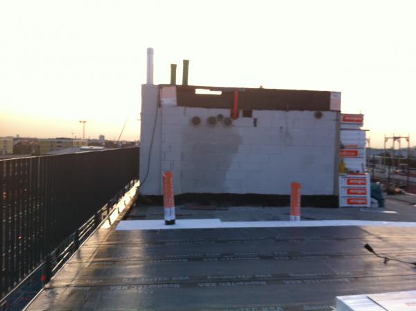

    Hallo, unsere Wohnung mit KWL steht jetzt kurz vor der Fertigstellung.
    Machen uns mittlerweile allerdings Sorgen wegen der Qualität der Frischluft.

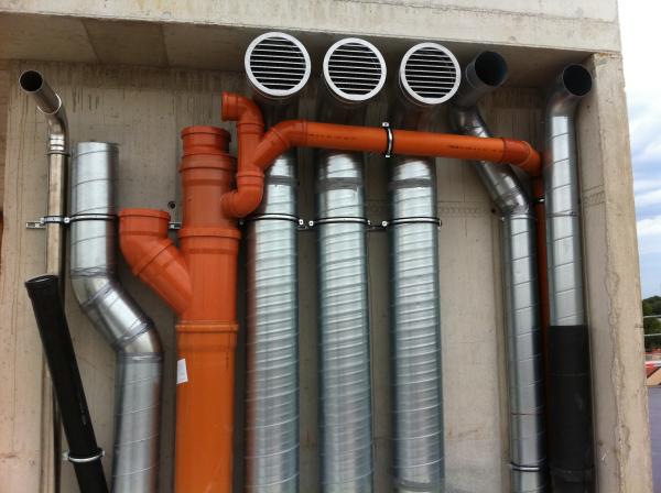

    Auf dem ersten Bild befindet sich ganz rechts das Zuluft-, direkt daneben das Abluftrohr der Lüftungsanlage.
    Bei den drei größeren Metallrohren daneben handelt es sich um Naturzüge der darunterliegenden Wohnungen ( 7-geschössiges Mehrfamilienhaus).
    Bei den Kunststoffrohren handelt es sich um die Entlüftung der Abwasser-Abfluss-Rohre, diese wurden aber entsprechend verlängert und gehen durch das Dach nach oben ab.

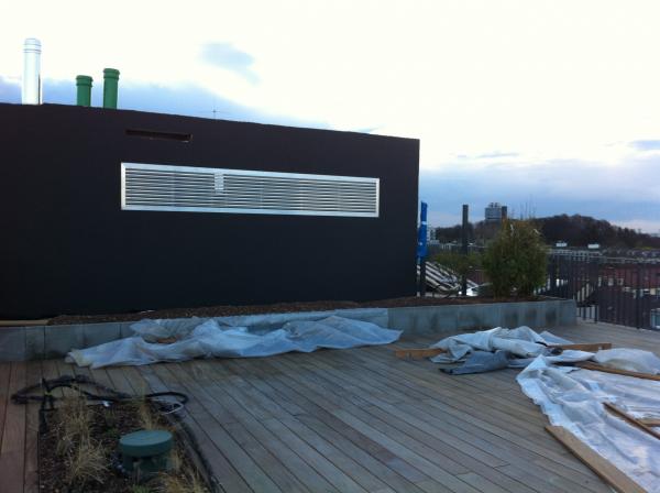

    Auf dem zweiten Bild der Nachbarwohneinheit ist zu erkennen, dass ein deutlich größerer Abstand gewählt worden ist, zwischen Zuluft (ganz rechts) und Abluft (links). Die Abfluss-Entlüftung über Dach ist in beiden Einheiten gleich gelöst.
    In beiden Einheiten wurde das ganze noch mit einem Lüftungsgitter (siehe 3.Foto) überdeckt.
    Das Lüftungsgitter befindet sich jeweils an der Ostfassade.
    Die Lüftungsanlage konnte noch nicht getestet werden, da noch ein Teil der Steuerung fehlt. Wir haben jetzt allerdings schon starke Bedenken, welche Qualität die zugeführte Frischluft haben wird: Zum einen die unmittelbare Nähe zur Abluft, direkt daneben die innenliegenden Entlüftungen der darunterliegenden Wohnungen. Bin mir nicht sicher, was daran überhaupt angeschlossen ist, ob WC, Küchen, o.ä.
    Auch ist in der Umgebung der Abflussentlüftung je nach Windrichtung auf der Terrasse unangenehmer Geruch festzustellen, hoffe, dass die Rohre weit genug von der Ansaugung der KWL entfernt sind. Gibts da irgendwelche Richtlinien, Erfahrungswerte?
    Wäre für Tips und Anregungen sehr dankbar!

    Richtlinien, Erfahrungswerte mir unbekannt, bei uns ist der Abstand etwa 4m, dazwischen nur Luft.

    Die VDI-Richtlinie 6022 , die allerdings für Büro- und Versammlungsräume gilt, empfiehlt einen Mindestabstand von 10 m zwischen Fort- und Außenluft. Auf jeden Fall ist ein Kurzschluss zu vermeiden.
    Deine Bilder sind hervorragend für die Baumurksecke geeignet.
    So wirst Du die Verdauungsprobleme Deiner Nachbarn und deren Kochgewohnheiten gut mitverfolgen können.
    Der exzessive Bau von Dachterassen macht es aber den Planern schwer, dier notwendigen haustechnischen Anlagen unterzubringen.

    Herstellerangabe: Mindestens 3 m für Wohnungslüftung

    die zuluft wird von der seite gezogen. abluft nach vorne ausgeblasen. so nach meinem laienverständnis dürfte sich da nichts überschneiden (alte luft wird wieder eingezogen)?
    ich bin gerade auch bei der planung einer kwl und würde gerne wissen, falls ich was falsch mache mit der blende :) bzw. wies besser geht.
    bisher war eher das argument übergewichtig, das ich möglichst wenig wanddurchbrüche nach aussen haben möchte....

    Diese Anordnung macht die Kurzschlussgefahr nicht wesentlich geringer.
    Ergo: Fort- und Außenluft möglichst auf verschiedenen Gebäudeseiten.

    Naja, das Problem der Ansaugung der Fortluft entsteht eigentlich erst, wenn der Windanfall die Luft an der gleichen Hausseite hält. Die Platzierung an verschiedenen Hausseiten setzt wieder andere technische Maßnahmen (Durchströmung des Gebäudes bzw. Beeinflussung der Ventilatoren) voraus. Am sichersten ist die Abführung über das Dach (und in EFH die Ansaugung auf der freien waagerechten Fläche in einem geschütztem Bereich), also außerhalb von Luv und Lee.
