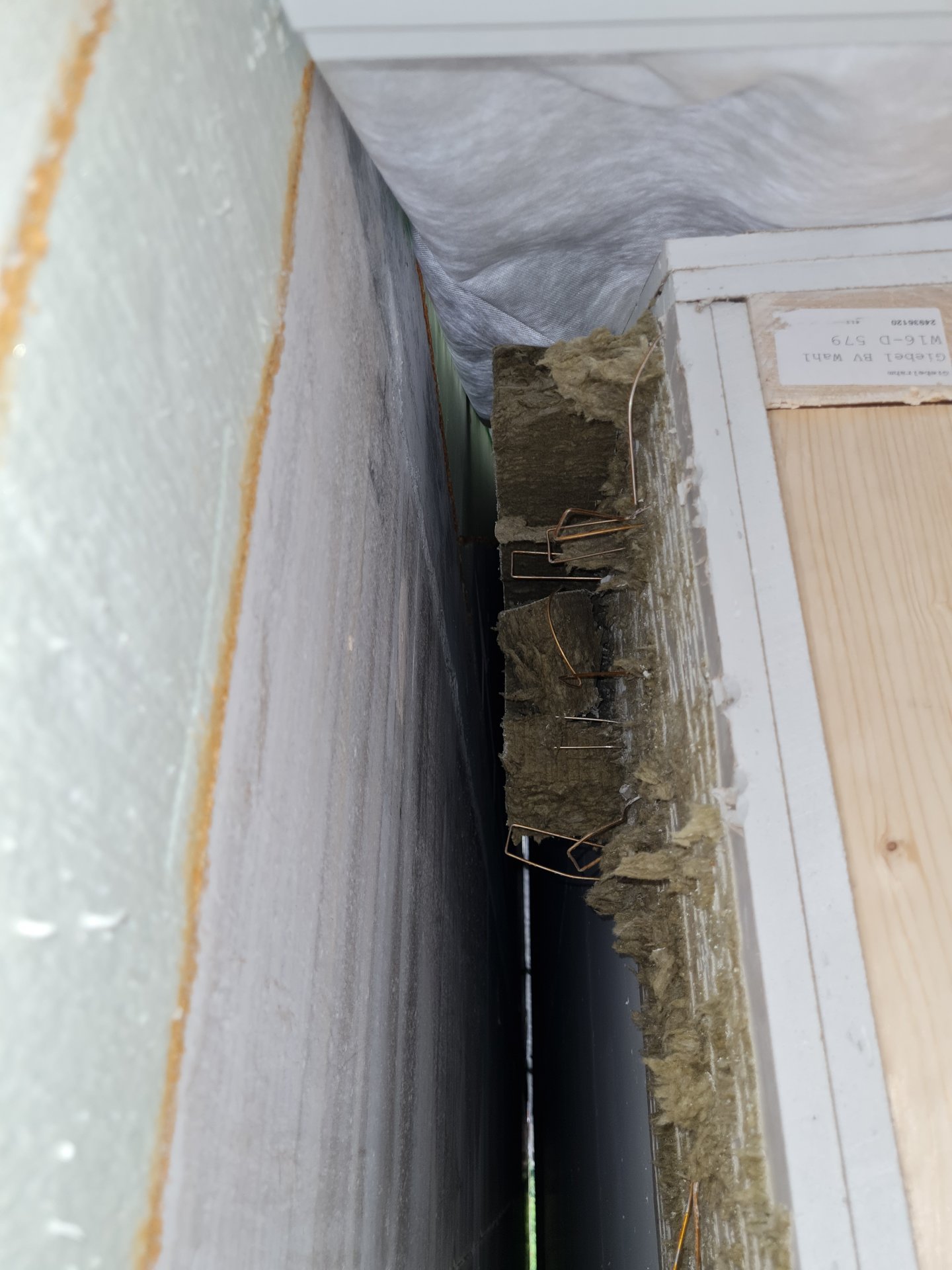

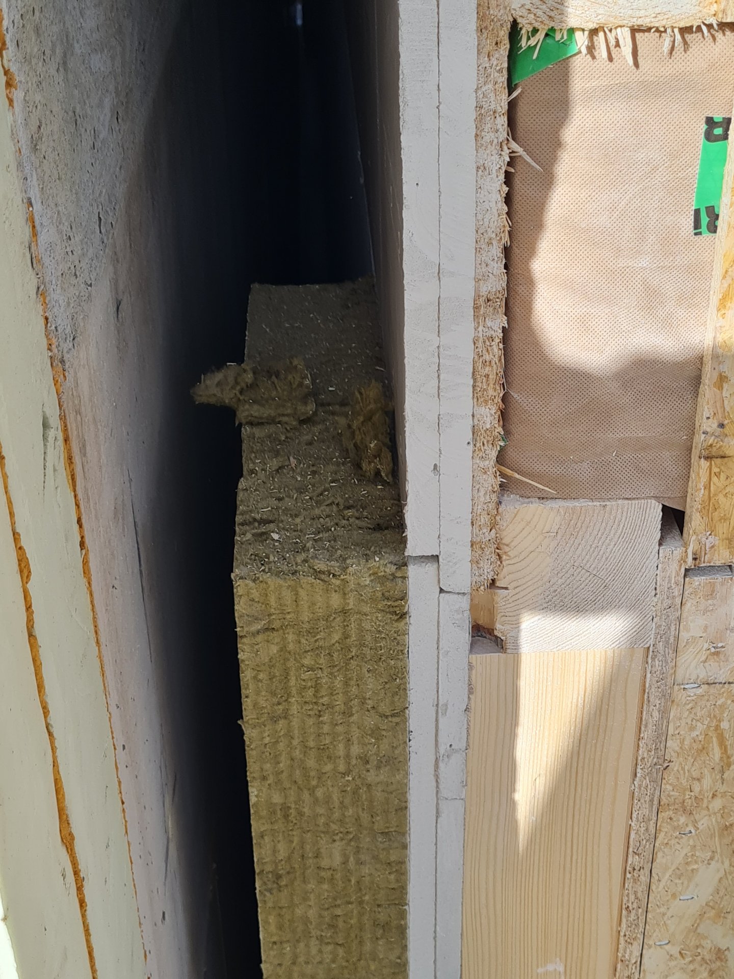

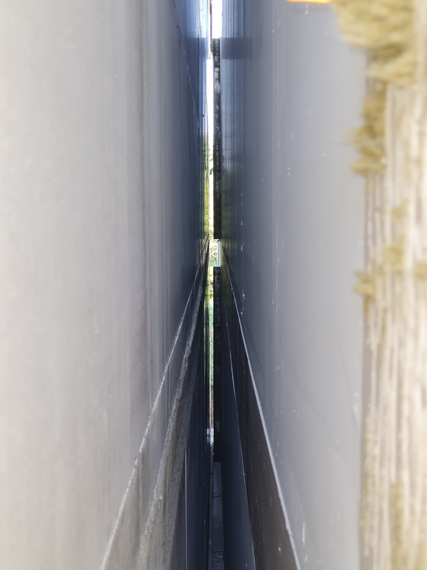

    Hier noch ein paar Fotos...

    Thermowhite? Perlite ?

    Nein. Der Bauleiter eines von einem von zwei Wahnsinnigen beauftragten Generalunternehmers hat nicht die Aufgabe, sie über ihren Wahnsinn umfassend aufzuklären. In einem freien Land dürfen zwei Nachbarn so wahnsinnig sein, ihre Doppelhaushälften nach dem Motto "ich bin nicht der Hüter meines Bruders" nebeneinanderhinzuvermurksen.
    Dich und Deinen Nachbarn trifft nicht mehr und nicht weniger als die gerechte Strafe für solche Naivität.
    Der gesunde Menschenverstand hätte gesagt, daß Eure Wolkenkuckucksheimer Spezialtechnik nicht funktionieren kann und dem Zweitbauenden pragmatisch aber nicht-vorschriftenkonform garnichts anderes übrig bleiben wird, als eine Handbreit von den gefallenen Würfeln zurückzuweichen.
    Ich gehe lieber mal mit Helm und Schutzkleidung in Deckung, bevor Du erläuterst, was diese Gruselbilder zeigen sollen.
    Hier muß der Herr beim Hirnvomhimmelschmeißen einen Lieferengpaß gehabt haben.
