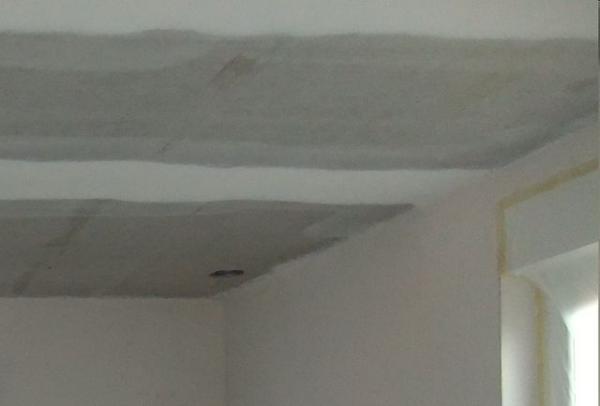

    Vielen Dank. Da kommt eigentlich nur noch ein Flachdach mit 3-5% Neigung drauf.
    Ich werde noch einmal mit dem Bauträger sprechen und mir für den Rohbau einen SV suchen ...

    und wenn´s dann ne Filigransystem bedingte Druckfuge ist ???
    wie wär´s mal einen Blick auf den Deckenverlegeplan zu werfen ???
  7. #27 Gast53667, 26.04.2012
    Gast53667
    Gast53667 Gast
    Danke für die Antwort. Den Deckenplan werde ich nicht zu Gesicht bekommen, da ich schlüsselfertig vom Bauträger kaufe also nicht selbst Bauherr bin.
    Für die erwähnte "Druckfuge" spricht, dass sie in allen 4 Reihenhäusern an gleicher Stelle ist. Ich habe im Internet einen Artikel gefunden, welche diese Vorgehensweise beschreibt und mit Bildern dokumentiert (http://www.filigran-stahlbau.de/uploads/media/lit_03082004_flachdecken.pdf ---> Seite 42). Werde morgen mit meinem Bauträger auf der Baustelle darüber sprechen.

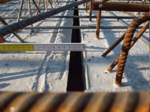

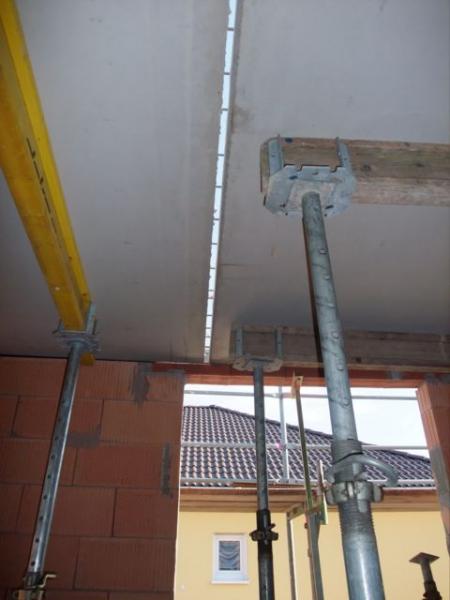

    Ah, vielen Dank für das PDF - das erklärt sehr schön das Filigran-System. Die Abschalung der Fugen sah bei uns nicht ganz so schön aus wie auf dort gezeigt. Hier mal ein paar Fotos von unserem Bau:

    Hatte heute Gespräch mit Bauleiter und Polier. Es ist definitiv eine Druckfuge wie von Josef festgestellt. Damit ist die Sache - denke ich - erledigt.
    Vielen herzlichen Dank für alle Eure Antworten.
