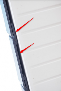

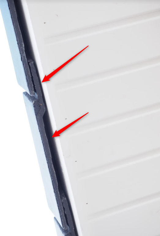

    gibt es irgendwelche Vorgaben, wie groß dieser Abstand sein muss, damit das Holz ausreichend vor Feuchtigkeit geschützt ist?
    Bei uns sind das aktuell ca. 0,5cm.
    VG und besten Dank!

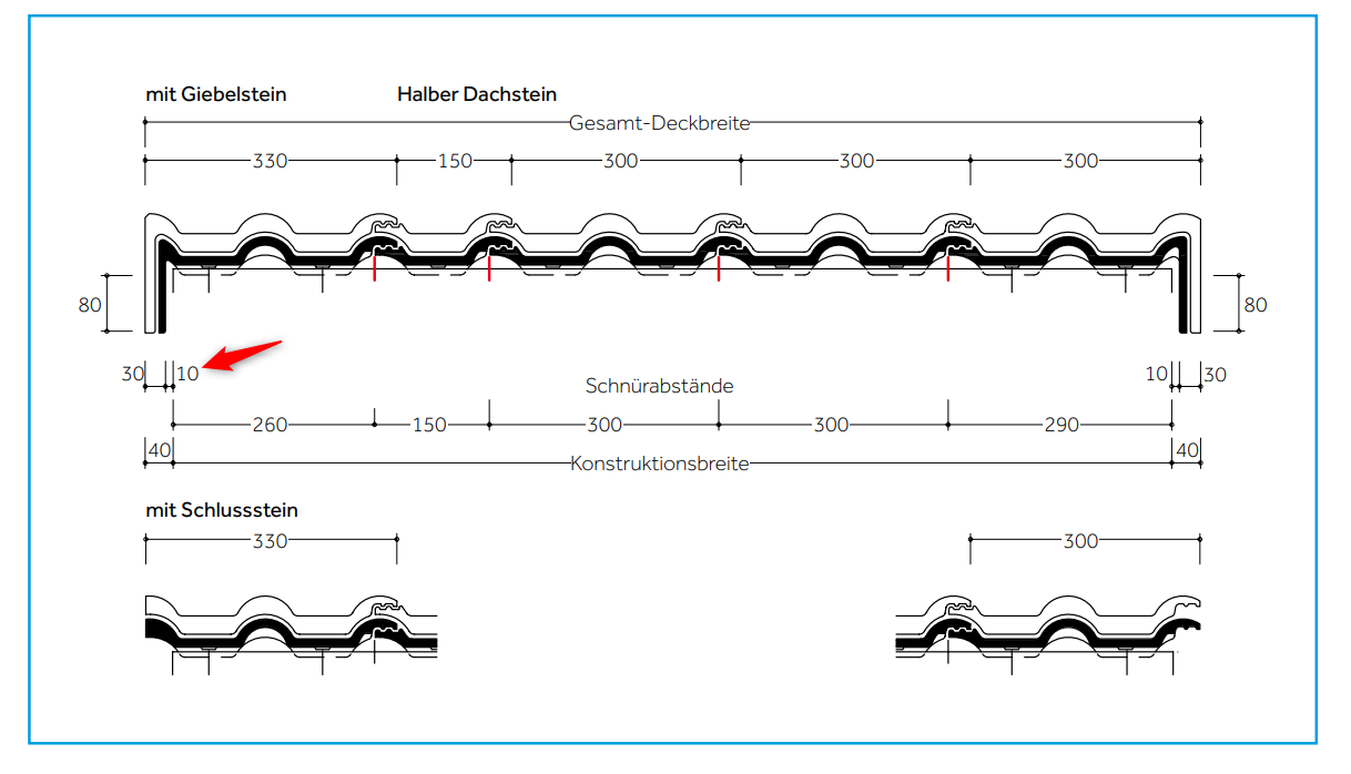

    EDIT: Glaub ich bin in der Velegeanleitung von Braas für die Frankfurter Pfannen fündig geworden und würde das Bild so intepretieren, dass 1cm vorgeschrieben ist.

    Ich würde das Prinzipdetail überhaupt nicht so interpretieren, dass da 10mm die einzig richtige und zulässige Ausführung ist, das ist da ziemlich sicher nicht nur nicht so gemeint, sondern auch noch praktisch fast unmöglich umzusetzen.

    Welcher Abstand müsste dann deiner Meinung nach mindestens vom Holz eingehalten werden? Geht mir nur darum, dass hier keine Gefahr besteht, dass das Holz feucht wird und früher kaputt geht als nötig.

    10mm beziehen sich auf das Kopfende der Dachlatte
    Solange die Verbretterung nicht anliegt, passt das schon so.

    Wenn Du diese Gefahr komplett ausschließen willst, dann musst ein Dach ohne Holz bauen. Wann es nötig ist, dass das Holz kaputt ist, wäre auch noch zu klären…
    Ich versuche gerade da einen Mangel zu beweisen, ich schaffe es aber nicht, dass da ist mE vollkommen in Ordnung. Ich schaffe es nicht mit meinem großen Buch der Fachregeln der Dachdecker, nicht mit den Vorschriften zum konstruktiven Holzschutz, noch nichtmal mit der Auffassung des OLG München zur Dauerhaftigkeit von Bauweisen…
    Diese Regel dernach das da theoretisch noch besser sein müßte, damit es theoretisch noch länger hält… Sowas ist nicht automatisch geschuldet, wer sowas haben will, der muss es explizit vereinbaren…

    Das beruhigt mich doch sehr, dass das so in Ordnung ist und passt. Danke!
