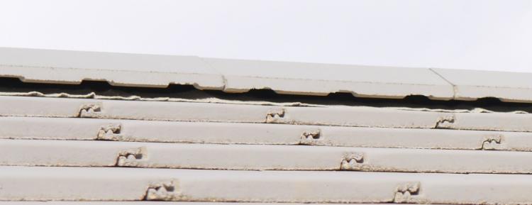

    wir wohnen seit ca. 1 Jahr in unserem Neubau und nun ist mir an der Südseite aufgefallen, dass zwischen dem Ortgang und den darunterliegenden Dachsteinen (siehe Bild) ein Abstand ist, der zur Mitte hin so ca. 2-3 cm groß wird. Am Rand ist kein Abstand zwischen Ortgang und den darunterliegenden Dachsteinen.
    Daher die Frage: Kann das mal vorkommen und ist das ok so? Oder ist das ein Fall für die Gewährleistung?
    Ich habe zwei Bilder angefügt, das eine ist die Gesamtansicht, das andere ein Ausschnitt zur Verdeutlichung der "Lücke".
    Danke!

    Ist der First.
    Eine Abweichung kann ich da nicht erkennen.

    Mir ging es um die Lücke unter dem Ortgang, also zwischen Dachsteinen und Ortgang. Ist im Bild mit dem Ausschnitt zu erkennen.

    Ich kann da auch nix erkennen, aber eigentlich muss da eine Möglichkeit sein, damit die Luft der Hinterlüftungsebene wieder raus kann. Also sollte der Spalt OK sein . Ich selber habe solche Flach-Ziegel noch nicht verarbeitet.

    das ist ein First und kein Ortgang.
    First ist oben
    Organg an der Seite
    und Traufe ist unten
    Aber egal wie es heißt. Einen unterschiedlichen Spalt kann ich da nicht erkennen.

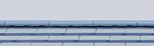

    Abstand First und Dachsteinen
    Ich habe jetzt noch mal ein deutlicheres Bild angehangen... Könntet Ihr noch mal draufschauen? Danke! P1170566.jpg

    Wie Andreas Gr schon geschrieben hat, der Luftzug, der in der Hinterlüftungsebene nach oben gelangt, muß ja irgenwo wieder raus. Wenn Du die Firstziegel direkt auf die flachen Ziegel - ohne Abstand - montieren würdest, wäre das vermutlich für die Zirkulation nicht optimal. Glaube nicht, daß die Einkerbungen in den Firsten dafür ausreichend sind.
    Der Nachteil dieser flachen Dachziegel (neben etlichen weiteren Nachteilen) ist eben, daß man jede Unregelmäßigkeit (die sich wohl auch nicht gänzlich vermeiden läßt) sofort sieht.
