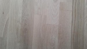

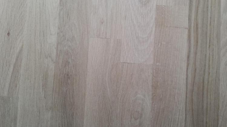

    ich wollte fragen ob Sicht- und fühlbare Verbindungsstellen der Parkettstäbe Pfusch darstellen, es handelt sich um verklebten Parkett (kein Klickparkett) Eiche, lackiert.
    Es sind nicht viele stellen, aber einige sind es schon.

    Als Pfusch würde ich das nicht bezeichnen, eher als normal.

    Naja, aus welcher Entfernung sichtbar?
    Und bitte berücksichtigen: Holz ist nicht in der Gewerkschaft - es arbeitet, 24h/Tag, 365 Tage/Jahr, und wenn es sein muss, auch noch einen Tag extra. Wenn es also jetzt rundum gezwängt wird (d.h. keinerlei Platz zum arbeiten), dann gibt das auch wieder Probleme / Streikwellen etc...
    Dazu haben Bauteile immer auch ihre Toleranzen. Eine Gerade ist nur dann eine Gerade, wenn es sich um eine mathematische handelt. Ansonsten hängt es immer davon ab, wie genau man hin schaut.
    Wenn man den Boden komplett gefühlt kantenfrei haben will, dann muss man das ganze nach dem Verlegen versiegeln, und nach dem versiegeln plan polieren. Das muss aber dann auch so bestellt werden, und wird natürlich auch so berechnet.

    Würde das Parkett nach der Verlegung geschliffen und lackiert, oder ist es ein sog. "Fertigparkett"?

    sieht nach fertigparkett aus.
