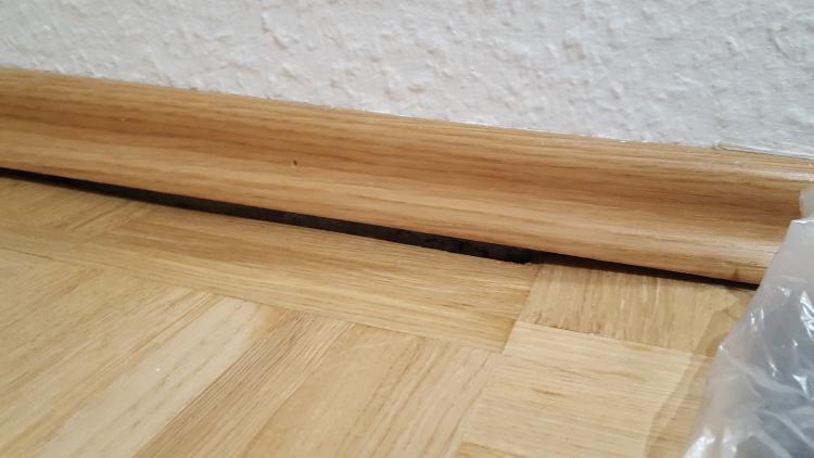

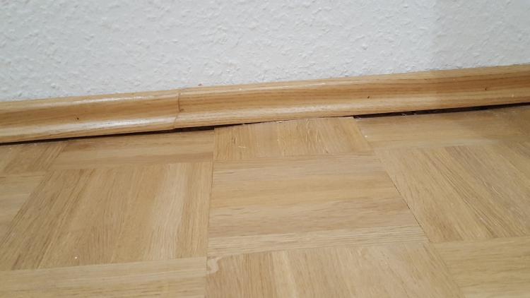

    Anbei die Bilder

    Ok, ich verstehe dein Problem. Dein Vermieter ist nicht im Recht. Es handelt sich hierbei um einen Planungs- und/oder Ausführungsfehler. Wären die Sockelleisten zu hoch angebracht- OK. Aber das Parkett ist ja anscheinend entweder unglaublich schlecht verlegt, oder, was wahrscheinlicher ist, von unten und/oder oben durchfeuchtet. Es gilt hier unbedingt abzuklären, was der Grund für die Unebenheiten ist. Vielleicht zu früh auf dem Estrich verlegt? So ein Schaden wird meistens noch durch eine Fußbodenheizung verstärkt, da die Feuchtigkeit aus dem Estrich rel. schnell "herausgezogen" wird. Den Gutachter möchte ich sehen, der das abnimmt. Mit Sicherheit ein Trick des Vermieters um deine Unterschrift schnell zu bekommen. Wenn du das jetzt nicht abklärst bzw. mit in den Mietvertrag penibel aufnimmst, wirst du später die Probleme bekommen.

    Vielen Dank für die Antwort. Klingt absolut plausibel und so war es mit Sicherheit. Ich setz' dem Vermieter noch Daumenschrauben an.
    Wir haben auch gravierende Fugenrisse in Bad und Küche. Da klaffen Löcher an der Silikonleiste....

    Da drückt es den Boden hoch. Kann sein dass der Untergrund nicht gerade war oder was drunter liegt.
    Wenn euch die Wohnung nicht passt rate ich auf lange Frist eine andere zu suchen, alles andere bringt nix.
    Gibt genug Leute die stellen an der Stelle einfach einen Schrank hin und stören sich nicht dran.

    Selbst wenn die Fugen 5cm betragen würden, ist das bei der Anmietung doch bekannt.
    Als Bauherr würde ich eine solche Arbeit nicht abnehmen, da hier aus Sicht des Bauherrn ein Mangel vorliegt.
    Aber der Mangel der bautechnisch besteht ist nicht gleich ein Mangel an der Mietsache.
    Nehmen wir mal an der Parkett hätte Aufwölbungen. Du sagt als Mieter "die will ich nicht".
    Dann kann der Vermieter sagen "ich vermiete die Wohnung in diesem Zustand. Die Aufwölbungen sind nicht schön,
    aber in dem Zustand vermiete ich die Wohnung".
    Dann liegt für dich faktisch kein Mangel vor, da du das Angebot annehmen oder ablehnen kannst. Niemand zwingt dich
    die Wohnung zu mieten.
    Anders wäre es wenn die Aufwölbungen ohne dein Zutun nach einem Jahr plötzlich da sind.
    Dann würde für dich ein Mangel vorliegen, da du eine Wohnung bewusst ohne Aufwölbungen gemietet hast.
