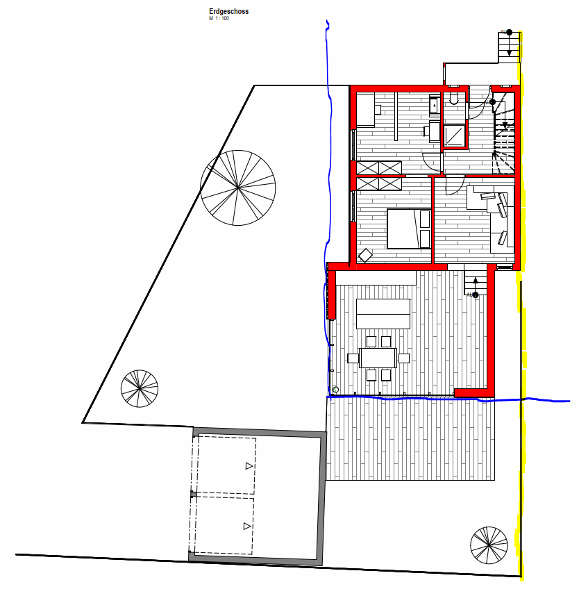

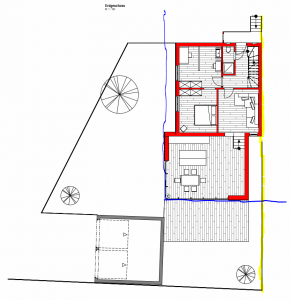

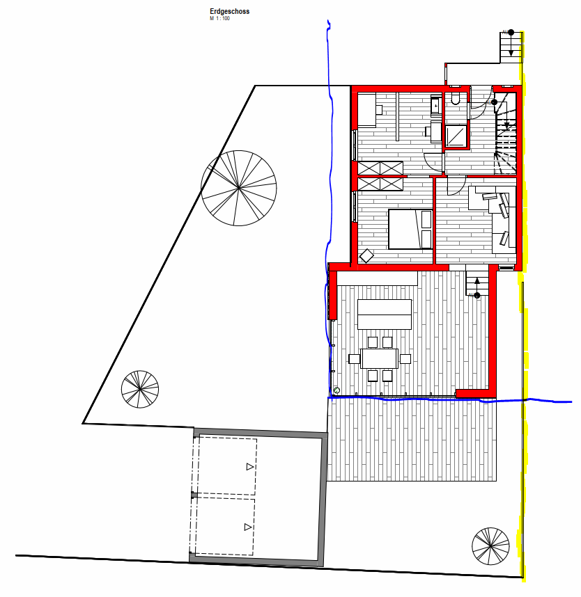

    ich habe bisher immer fleißig mitgelesen hier im Forum und bin begeistert vom Wissen, das hier geteilt wird.
    Nun habe ich selbst eine Idee im Kopf und bräuchte einen ersten Rat, bevor ich tatsächlich zu Architekt und Gemeinde gehe. Es soll eine Wohnflächenerweiterung im Süden mit einem Anbau stattfinden. Eine erste Skizze (keine Planung!) habe ich mit angehängt.
    Grundlegende Infos:
    - Betands-DHH, Plan-Osten ist das spiegelverkehrt gleiche Haus gebaut (BJ 1955)
    - geplanter Anbau im Süden (in der Skizze der Raum mit dem Esstisch) bis zur Baugrenze (in Skizze Blau)
    - Grenzverlauf ziemlich genau Nord-Süd (in Skizze gelb gezeichnet, Gelb-markierte Wand ist die Kommunwand)
    - Standort Bayern, Gemeinde unter 250k Einwohner
    - B-Plan vorhanden: Wandhöhe, Dachform, GRZ, etc. wird eingehalten
    Aber:
    Gerne würde ich das Zimmer im Bestand plan rechtsunten (im Grundriss mit Couch) mit einem Fenster für Tageslicht und zum Lüften versehen. Damit müsste der Anbau von der Grenze etwas versetzt gebaut werden.
    Nun die Frage:
    Wenn ich den Anbau nun nicht direkt auf der Grenze baue (was erlaubt wäre, da unter 15m Gesamtlänge und als DHH gebaut), sondern einen Abstand lasse, muss dann automatisch mit den üblichen Abstandsflächen (0,4H, min. 3m) gerechnet und genehmigt werden? Das würde in unserem Falle vermutlich eine Abstandsflächenübernahme bedeuten.
    Viele Grüße aus Augsburg,
    Sebi
    Edit für ein besseres Verständnis.

    Dann hast Du keine Doppelhaushälfte sondern ein freistehendes EFH und musst alle Abstandsflächen einhalten. Ich bezweifle aber, dass das so genehmigt wird und Du auch keinen Architekten finden wirst, der seinen Ruf mit einer solchen Eingabeplanung ruinieren möchte.

    Es ist ganz klar eine DHH. Untergeordneten Anbauten sind im Baufenster möglich und laut B-Plan möglich.
    Es wird doch nicht zum freistehenden EFH, nur weil ich anbaue, oder? Die Kommunwand im Osten bleibt ja auch weiterhin bestehen.

    Das habe ich nicht verstanden. Wer erlaubt das? Wer sagt, dass es erlaubt wäre? Was hat das mit den 15m zu tun und wo kommt dieses Maß her? Warum sollte die Bauweise als DHH einen Grenzabstand - also genau das Gegenteil - erlauben?
    Ja, vorbehaltlich anders lautender BPlan-Festsetzungen oder eventuell bestehender Ortssatzungen.
    Zur Vermeidung von weiteren Missverständnissen oder falschen oder irreführenden Ratschlägen hilft die Kenntnisgabe des vollständigen BPlanes.
