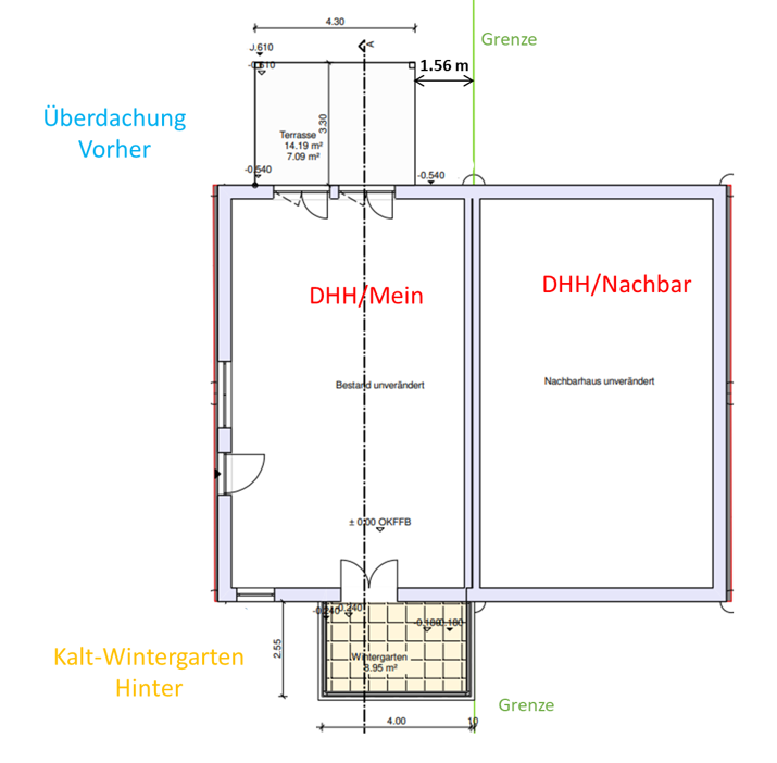

    Hallo liebe Leute,
    ich habe eine Überdachung geplant, aber leider hält die geplante Überdachung die erforderliche Abstands- und Abstandsflächen zum Nachbargrundstück nicht ein. Größe: 4 m (Länge) x 3.3 m (Tiefe). Der Abstand zum Nachbarsgrundstück ist 1.56 Meter, aber der erforderliche Abstand ist 3 Meter in Bayern. Um eine Genehmigung zu erhalten, muss ich ein Abstands- und Abstandsflächenübernahme von meinem Nachbar verlagern. Können Sie bitte mir helfen, die folgenden Fragen zu erklären?
    1. Wenn wir Abstands- und Abstandsflächenübernahme von meinem Nachbar erhalten können, darf mein Nachbar in der Zukunft eine Überdachung bauen?
    2. Mit der Abstands- und Abstandsflächenübernahme von meinem Nachbar, was wird mein Nachbar belasten oder was ist der Nachteil für meinen Nachbar? Werde die Baupläne meines Nachbars in der Zukunft teilweise beschränkt? Ich kann immer meinem Nachbar meiner Abstands- und Abstandsflächenübernahme anbieten.
    3. Wenn ich die Tiefe der Überdachung bis drei Meter verkürze (wenn die Tiefe weniger als 3 Meter ist, ist eine Genehmigung nicht nötig), müssen wir noch ein Abstand von drei Meter einhalten?
    Das Gesetz ist für mich zu komplex, hoffentlich kann ich Hilfe von Ihnen bekommen. Danke sehr im Voraus.

    Ich hätte Ideen, wenn ein Lageplan oder wenigstens eine Skizze die vielen Worte ergänzen würde, das Vorhaben näher beschrieben wäre (z.B. Terrassenüberdachung) und es Angaben zum Planungsrecht (Gibt es einen Bebauungsplan?) gäbe.
    Ansonsten wurde vor dem Hintergrund der unvollständigen Angaben bereits alles gesagt. @SIL hätte auch zwei "Gefällt mir" von mir bekommen, wenn sich nicht zwei Fehler eingeschlichen hätten:

    Ich habe eigentlich zwei Projekte geplant, und zwei eine Überdachung (4 m x 3.3 m) im Vorher und einen kalten Wintergarten (4 m x 2.5 m) im Hinter. Wie ich von euch gelernt habe, müssen die Beide 3 Meter weg von der Grenze. Im Anhang befindet sich die Skizze.
    1. Überdachung: Wenn ich eine Abstands- und Abstandsflächenübernahme von meinem Nachbar erhalten kann, kann ich die Überdachung bauen. Aber die Fläche an der Seite meines Nachbars, die 1.44 Meter von der Grenze weg ist, darf nicht überbaut werden. Wenn ich meinem Nachbar Abstands- und Abstandsflächenübernahme gebe, darf mein Nachbar eine Überdachung bauen, die 1.44 Meter weg von der Grenze steht.
    Ist mein Verstand oben richtig?
    2. Wintergarten: der Wintergarten wird aus Alu und VSG gebaut. Wo kann ich die entsprechende Satzungen und Novellierung finden? @SIL. Wir sind in einem kleinen Dorf in Bayern.
    Ich hoffe, ich kann eine Lösung herausfinden. Danke sehr.

    Dann musst Du das Lernen noch etwas üben.
    Anm.: In Bayern gibt es keine Baulasten, es reicht, wenn Grenzbebauung planungsrechtlich nicht ausgeschlossen ist
    Anm.: Mit der Skizze aus #9 kann eine Privilegierung nach Art. 6 Abs. 7 ausgeschlossen werden
    Die brauchst Du nicht, da Du eine Doppelhaushälfte hast, die ja bereits auf der Grenze steht.
    Doch, es müssen lediglich die Brandschutzvorschriften beachtet werden (Abschnitt IV BayBO), es sei denn, das Planungsrecht spricht dagegen.
    Da meine Frage nach dem geltenden Planungsrecht nicht beantwortet wurde, ist eine Beurteilung dieser Aussage nicht möglich. Wenn es keinen Bebauungsplan gibt, muss das nähere Umfeld (mindestens zwei Grundstücke weiter, besser gesamter Straßenabschnitt) analysiert werden.
    Sehr wahrscheinlich greift hier Art. 6 Abs. 6 Nr. 3 BayBO, da Du Anbauten an eine Doppelhaushälfte planst. Voraussetzung für die Zulässigkeit sowohl des vorderen als auch des hinteren Anbaus ist aber, dass die geplanten Gebäudeteile innerhalb der überbaubaren Fläche gemäß Bebauungsplan oder Umgebungsbebauung liegen. Ansonsten laufen auch alle nachbarlichen Vereinbarungn ins Leere.

    Eigentlich vor 5 Wochen habe ich der Bauverwaltung meinen Antrag der Baugenehmigung mit Plänen und alle verlangten Unterlagen vorgelegt. Allerdings habe ich die folgende Rückmeldung erhalten:
    Umplanung hinsichtlich Wintergarten und Terrassenüberdachung
    Die Terrassenüberdachung im Süden und der Wintergarten im Norden des Gebäudes halten die erforderlichen Abstandsflächen zum Nachbargrundstück Flnr. xxx/xx der Gemarkung Gemeindexxx nicht ein. Es wurde zwar ein Antrag auf Abweichung gestellt, jedoch kann diesem aufgrund der Beeinträchtigung der Schutzziele des Abstandsflächenrechts nicht entsprochen werden.
    Das Abstandsflächenrecht ist u.a. ein nachbarschützendes Recht. Die Belichtung, Belüftung und Besonnung würden furch die Errichtung des Wintergartens und der Terrassenüberdachung beeinträchtigt werden. Hierbei kommt es nicht darauf an, ob der derzeitige Eigentürmer des Nachbargrundstücks zugestimmt hat oder nicht. Auch kann man nicht von einer gegenseitigen Beeinträchtigung ausgehen, da solche baulichen Anlagen nicht auf dem Nachbargrundstück vorhanden sind.
    Von einer Atypik kann man im vorliegenden Fall ebenfalls nicht ausgehen.
    Der Wintergarten wie auch die Terrassenüberdachung sind daher in einem Abstand zur Grenze von 3 m zu planen, sodass die Abstandsflächen eingehalten werden. Alternativ kann eine Abstands- und Abstandsflächenübernahme vorgelegt werden.
    Meiner Meinung nach hat die Verwaltung der Tatsache übersehen, mein Haus sowie das meines Nachbars ist DHH.

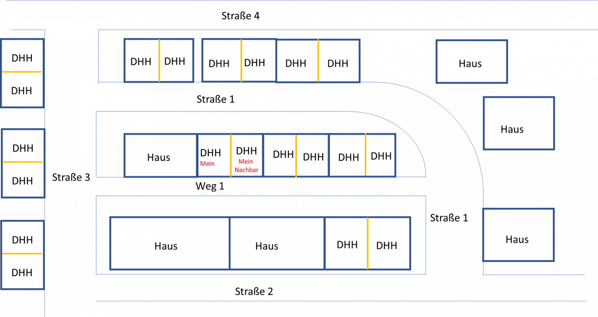

    P.S. Unter zeige ich dir das nähere Umfeld. Alle DHH und Häuser haben besitzende Familien darin. Kein neues Haus zwischen Straß 4 und 2, zwischen Straße 3 und 1 wird geplant. Kein freies Grundstück ist verfügbar.

    Das bringt gar nichts, da die Gebäude nicht erkennbar sind. Mir ging es um die planungsrechtliche Situation, also ob es einen Bebauungsplan gibt und was der festsetzt und falls nicht, ob aus der Umgebungsbebauung faktische Baugrenzen herzuleiten sind. Dazu wäre ein maßstäblicher Auszug aus dem Liegenschaftskataster notwendig, aus dem die Lage der örtlichen Bebauung im Umfeld des Vorhabens hervorgeht. Bis gestern wußte ich ja noch nicht, dass es bereits einen abgelehnten Bauantrag gibt. Daher ist das Planungsrecht zunächst mal nebensächlich, da das Schreiben von der Behörde gar nicht auf eine planungsrechtliche Unzulässigkeit abzielt, sondern nur auf die bauordnungsrechtlichen Abstandsflächenverstöße, die vermutlich aber der ungeschickten Bauantragstellung geschuldet sind.

    Wenn ich mir die Zeichnung oben ansehe, dann scheinen die Parzellen ohnehin so klein zu sein dass 2x 3m nach links und rechts fast die gesamte Breite ausfüllen,
