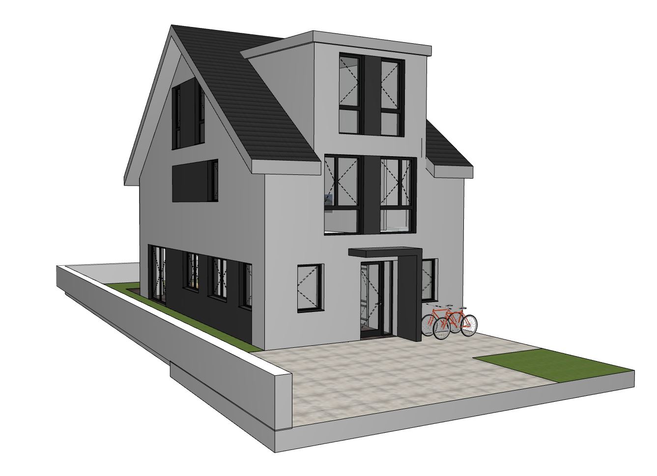

    Hallo Zusammen,
    es geht um DHH in BW und der Abstandfläche (seitliche Abstandsfläche) von einem Nebengiebel.
    Es gibt auch unterschiedlichen aussagen, ob es wirklich ein Nebengiebel oder eine Dachgaube. Ich habe schon mal beim Bauamt nachgefragt (Neubaugebiet) mit einem 3D Ansicht vom Architekten, mir wurde gesagt, dass es sich nicht um eine Gaube handelt, sondern um einen Nebengiebel.

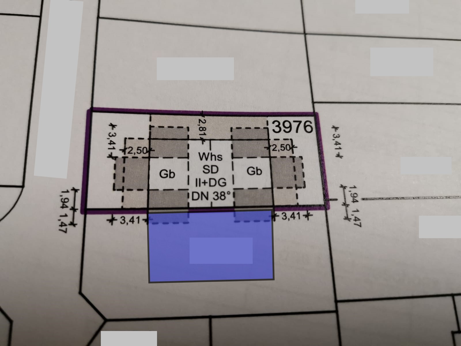

    Jetzt habe ich den Abstandflächenplan vom Vermesser erhalten, wo die Abstandsfläche vom Giebel/Nebengiebel zum Nachbarn um 1,47 m überschritten ist. Er hat die komplette Wandhöhe (Giebel/Nebengiebel) mitgerechnet!
    Ich habe immer gedacht, dass es an der gemeinsamen Grenze keine Abstandsfläche gibt, sonst wäre ja kein Doppelhaus oder?
    Kann mir jemand hier bitte weiterhelfen?
    Vielen Dank im Voraus.

    Korrekt.
    Falsch gedacht, es sei denn, Du hättest mit dem Denken am 01. Januar 2019 in NRW begonnen, denn seitdem lösen hier Zwerchhäuser bei ansonsten vorliegender Grenzbebauung keine Abstandsflächen mehr aus. Davor war es hier so, wie es bei Euch immer noch ist: Entweder auf die Grenze oder Mindestabstand einhalten.
    Ja, Dein Nachbar und die Baugenehmigungsbehörde. Der Nachbar stimmt einer Abweichung zu und die Behörde genehmigt diese.
