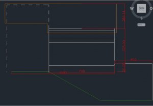

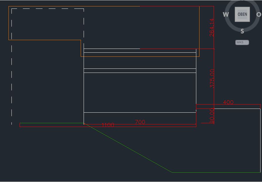

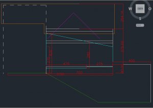

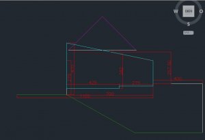

    schwierig zu erklären, erstmal ist das nächste Gebäude seins, ehemalige Stallung, Dach weg, Terasse drauf, zugang vom jetzt gebauten "Ersatzbau", ca.4,50 entlang meines Gartens, Mauerhöhe zu meinem Garten ca 4mtr., dann kommt, Grenzbebauung zu seinem ehemaligen Stall, meine Scheune,
    also neue Hausecke zu meiner Scheunenecke 4,50.
    in meinem Garten steht nichts, daneben ist ein Nachbargarten, vergleichbar mit meinem, dann die Rückseite einer anderen ehemaligen Scheune, aber das ist ca 25 bis 35mtr. von seinem Neubau entfernt...
    naja, es ist schon krass, wenn ich jetzt auf der unteren ebene meines Gartens vor einer 7,70Wand+Dach stehe, statt wie vorher 5,80mtr.(incl.Seitenansicht Schleppdach),
    auf der oberen ebene sinds nur 4,60+Dach, statt vorher 4,30(incl. Schleppdach)
    zur Erklärung, mein Garten hat hinter meiner Scheune entlang der Grenze ca 5mtr. Ebene, dann 6mtr. Hangaufwärts, Höhenunterscheid ca 3mtr., dann 4mtr.Ebene.
    es ist auch krass, wenn ich auf der oberen Ebene, zwar 3mtr. von der Gernz entfernt, auf eine 4,50mtr. breite und 7mtr. hohe Wand schaue, das scheint aber in jedem Fall Bauvorschriften zu entsprechen. von der unteren Ebene meines Gartens gesehen sind das mehr als 10mtr, dass der sein Dach bis 80cm an die Grenze gezogen hat, tut sein übriges.
    Aber da es Nachbarn sind, mit denen ich vermutlich die nächsten 30 Jahre auskommen muss, hab ich natürlich weder Lust auf einen handfesten Streit, noch darauf, dass der macht was er will.
    Trotzdem wäre ich vermutlich weniger entsetzt, wenn ich tatsächlich das Gefühl von Geben und Nehmen auf gegenseitiger Basis hätte.

    @rotfeder kannst du mal einen Lageplan (oder google-Maps-foto) mit entsprechenden Kommentaren bzw. einer Skizze dazu einstellen? So richtig vorstellen kann man sich die Dimensionen nicht, finde ich.

    @Domski, ich war gestern mit meinen Skizzen und Lageplan beim Amt, da ich alles andere als Bauzeichener bin, konnte der kaum was damit anfangen, das wird Euch nicht anders ergehen, ich stells trotzdem mal ein. Was die Höhe der Wand betrifft konnte ich ihm begreiflich machen mit einem Foto vom vorher-Zustand
    auf googlemaps ist es so schlecht zu erkennen, dass der Kartenumsetzer aus dem Eternitdach eine freie Fläche generiert.
    die Skizzen, Ansicht von meinem Garten aus
    bild 1 der alte zustand,
    bild 2 der neue mit Seitenansicht von rechts und links.
    bild 3 beide übereinandergelegt zum Größenvergleich.
    die grüne linie stellt meinen Garten dar,
    das hellblaue ist das jetzt abgerissenen Gebäude
    das violette ist das Dach des dahinterliegenden Wohnhauses, an das angebunden wurde.
    das orangene ist das neue Dach
    das gestrichelte der neue Bau mit 3mtr. Abstand,
    das rote meine Bemassung, die wahrscheinlich nicht mehr lesbar sein wird und eh ca-maße sind, die Relationen stimmen trotzdem.
    was unter und rechts vom hellblauen ist, ist geblieben, ca hälftig Bruchstein, bzw. Backsteinbauten von früheren Gebäuden.
