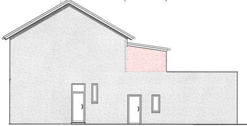

    Ich versuche mal eine Zeichnung einzufügen:
    Es geht um den roten Bereich.
    Es ist ein Raum der auf der Terasse nachträglich (in den 60ern) angebaut wurde. Die Deckenhöhe ist aber zu niedrig.
    Wenn wir nun etwas ändern wollen, muss die Abstandsfläche von 3 m eingehalten werden.
    also muss die Wand zum Nachbarn abgerissen werden und um 1 m zurückgesetzt werden.
    Gibt es denn keine Möglichkeit, irgendwas wie Bestandsschutz oder sonstwas, damit die Wand bleiben kann?

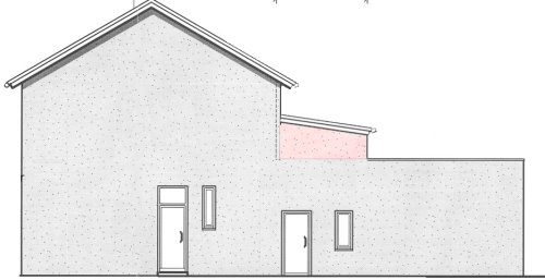

    Unser Wunsch wäre das hier:
    Einfach nur ein paar cm höher.

    Bestandsschutz wahrscheinlich schon. Aber Du willst ja nicht den Bestand so erhalten, sondern sogar höher gehen. Also eher nicht.

    Bestandsschutz gibt es so, wie die meisten das auf dem Schirm haben, nicht.
    Bestandsschutz kann nur gewährt werden, wenn das Bauteil, zu der Zeit der Errichtung, überhaupt genehmigungsfähig gewesen wäre, es aber kein Bauantrag darüber erstellt wurde.
    Das ist aber noch lange kein Freibrief.
    Schwarzbau bleibt erstmal Schwarzbau. Und solche Bauten werden regelmäßig wieder abgerissen auch nach Jahrzehnten noch.
    Aber nichts genaues weiß man nicht.
    Daher bitte den Begriff Bestandsschutz so verwenden, wie es sich gehört!

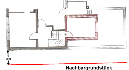

    Ich stelle die jetztige Situation nochmal vor:
    Den Anhang 40177 betrachten Den Anhang 40178 betrachten
    Es geht ja um den kleinen Raum, der auf der Dachterasse am Gebäude angebaut ist.
    An der linken Giebelwand beträgt der Abstand zum Nachbargrundstück nur 2m.
    Die Dachterasse ist mit einer gemauerten Wand umrandet, die in der gleichen Wandstärke ist, wie die Aussenmauern des Hauses.
    Hier mal die Zeichnung, wie der kleine Raum aussehen könnte.
    Den Anhang 40179 betrachten Den Anhang 40180 betrachten
    Die Wand ist um mind. 1 m zurückgesetzt und die Höhe ist nun höher.
    Meine Frage ist nun bezüglich der alten Aussenwand zum Nachbargrundstück.
    Dürfte die wohl in voller Höhe (also die alte bisherige Höhhe) so belassen werden?
    Als Terassenumrandung wird die ja eh auf gleiche Höhe bleiben.
    Aber wir würden die gerne auf die ursprüngliche Höhe belassen.
    Wie würdet ihr das einschätzen, würde das wohl so gehen?

    Wenn die Terrasse einen Abstand von 2m hat und der kleine Raum da nach der 2. Zeichnung im 1. Post noch weiter eingerückt ist, hat der nicht scon alleine einen Abstand von 3m? Oder ist das nicht der heutige Ist-Zustand sondern eine mögliche Lösung?
    Ist der Aufbau legal errichtet worden, sprich mit Baugenehmigung? Dann könnte man mit den Plänen einfach mal zum Amt gehen und fragen, was da möglich wäre.
