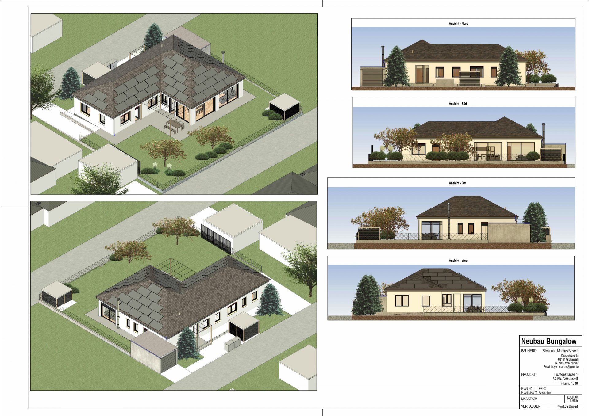

    Hallo Bauexperten, ich bräuchte mal Eure Hilfe um die Abstandsflächen korrekt zu berechnen.
    Es geht um ein L-Winkelbungalow (28° Dachneigung, keinen Giebel), in der Gemeinde Gröbenzell (<250.000 Einwohner) mit einer Abstandsflächensatzung (Anhang) und natürlich nach BayBo Art. 6.
    Wird die Abstandsfläche wie folgt berechnet, auch habe ich eine kleine Skizze angehängt):
    H = (4m + 1/3 * 2,8m) = 4,9m
    1. Ost und West: gilt 16m Regel gemäß Satzung
      0,4 H, mind. 3m
      --> Abstand = 0,4*4,9= 1.97m
    2. Süd und Nord:
      0,8 H, mind. 3m
      --> Abstand = 0,8*4,9= 3,92m
    Was meint ihr?
    Ist die Interpretation richtig?
    Danke euch schonmal
    Markus

    --> Abstand = 3m (MINDESTENS 3m)

    @simon84 : ja korrekt, wenn der berechnete Wert <3m ist, dann mindestens 3m = Abstand.
    Aber ist die Berechnung
    a) der "H" korrekt, dass 1/3 der Dachhöhe angerechnet wird
    b) die 16m Regel an beiden Seiten gilt
    korrekt?

    Ich denke dass das mit der Berechnung der Giebel Fläche so nicht ganz hinhaut.
    Oder hast du wirklich nur auf Süd und West einen echten Giebel ?
    hast du einen Schnitt oder eine 3d Ansicht ?

    hallo @simon84 , ich habe gar keinen Giebel, da es ein Walmdach ist. anbei die Ansichten.

    Meiner Meinung nach ja, sofern das Gelände tatsächlich so horizontal und eben ist und die 4m in der Skizze tatsächlich das natürliche Gelände bis zum Schnittpunkt der Außenwand mit der Dachhaut bemaßen.
    Allerdings lässt Dir der Bebauungsplan sowieso keinen Spielraum.

    Also beim Walmdach könnte es theoretisch sogar sein dass die Dachflächen bis zum First gar nicht zu berücksichtigen sind. Sprich es würde nur die Traufhoehe und somit rundum 3m (auch bei den Seiten mit 0,8H) reichen. Das würde ich mir aber vorab schriftlich von der Gemeinde holen
