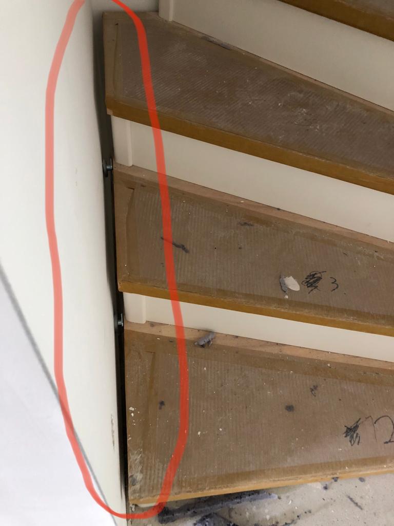

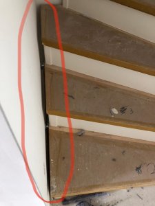

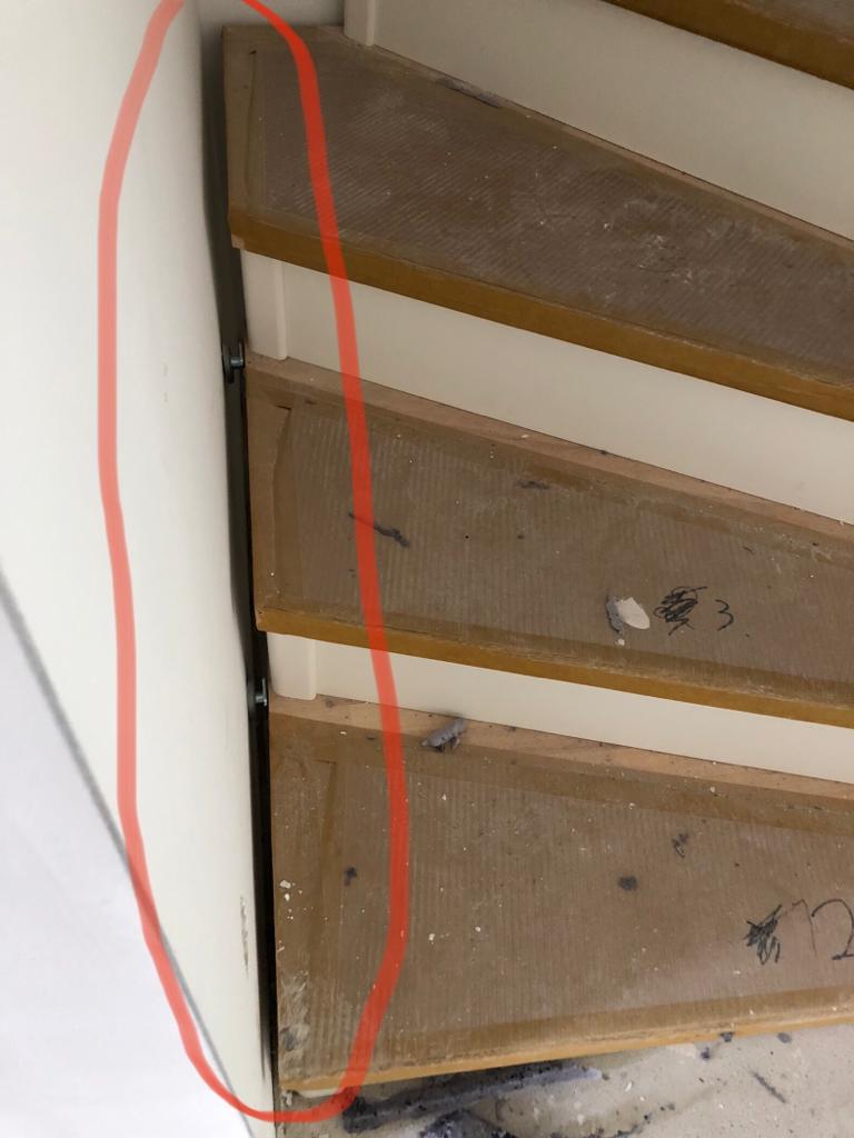

    Hallo zusammen!
    bei uns wurden Treppen eingebaut und mir ist unregelmäßiger Abstand zu Wand aufgefallen. Unterste Stuffe hat 2cm Abstand und die oberste 3cm. Treppenbauer stellt sich quer und meint Wand ist schief. Welche Toleranzen gibt es in Hochbau? Gibt es irgendwelche Toleranzen bei Abstand zu Wand. Die Wand ist ca. 140cm breit.
    Beste Grüße und danke für eure Meinung

    Und, was hat die Kontrolle ergeben, ist die Wand schief oder gerade ?

    Wenn ich das richtig sehe, fehlt noch ein Belag und eventuell Randleisten. Diese können ja dann optisch perfekt montiert werden, denn weder die Wand, noch die Treppe, können ohne Toleranz gefertigt werden.

    Ich habe mit Winkel gemessen. War gerade. @Dietrich von Bern Randleisten sind nicht vorgesehen

    mMn haette der Treppenbauer beim Aufmaß feststellen muessen dass die Wand schief ist und dann die Treppe anpassen.
    Du kannst natuerlich auch den Maurer / Putzer nacharbeiten lassen.
