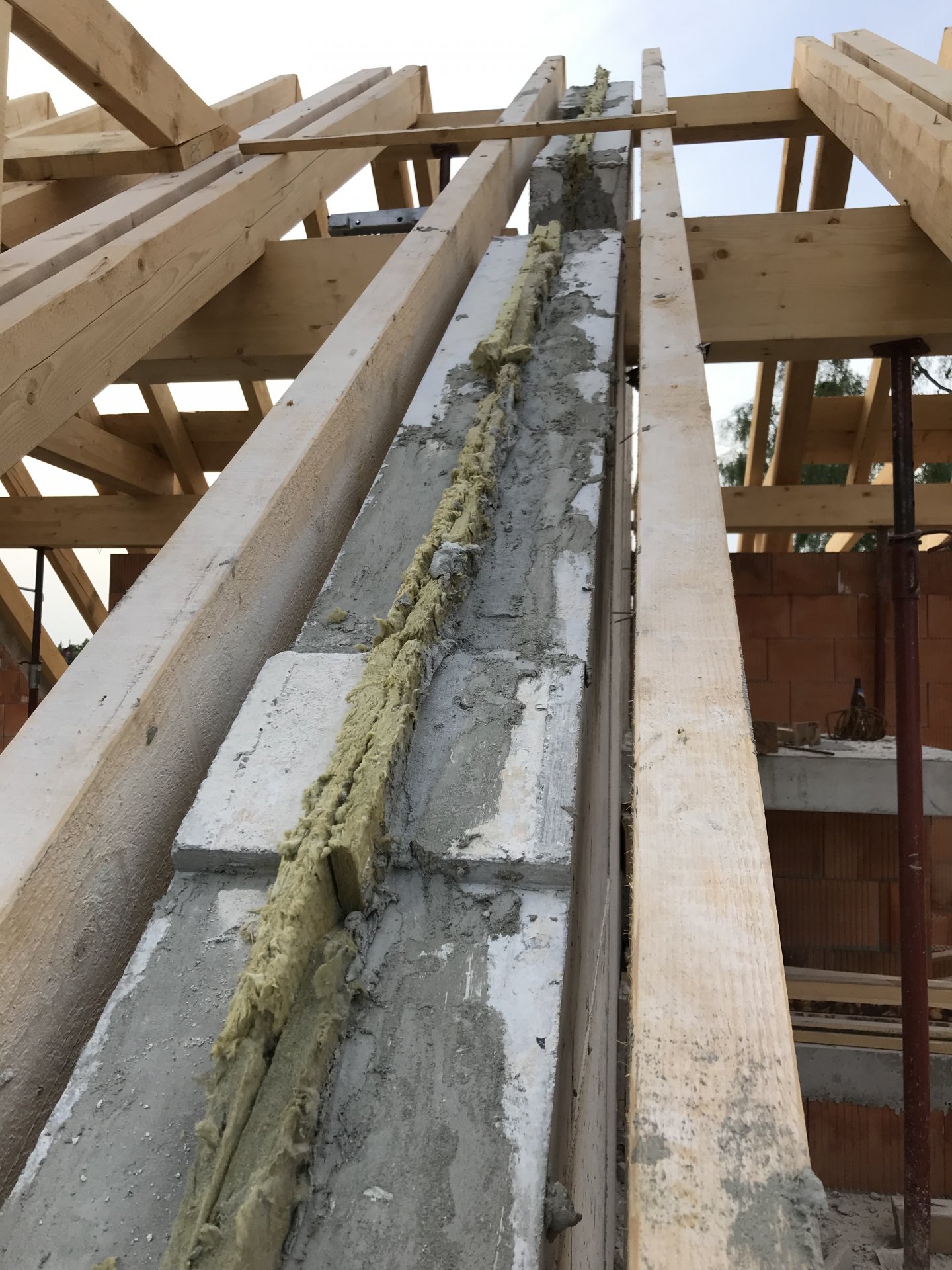

    wir bauen eine Haushälfte, und die Kommunwand/Haustrennwand ist als 11,5cm Ortbeton + 4cm Dämmung + 11,5 cm Ortbeton ausgeführt. Für die Schalung wurden solche Schalungsabstandshalter/Schalungsspreitzer/Mauerstärken eingesetzt.
    Werden diese vor dem Verputzen entfernt (ausgestemmt)? Oder dürfen die drin bleiben? Ich kann mir vorstellen, dass das Schallbrücken zum Nachbar wären. Bisher hat kein Bauarbeiter einen Anstand gemacht, diese zu entfernen. Putz ist aber auch noch nicht drauf.

    Wer hat das denn geplant?
    Erfüllt die Wand mit 11,5cm den geforderten Brandschutz?

    Geplant vom Architekten. Gute Frage wegen Brandschutz, aber ich gehe davon aus, dass die 11,5cm Brandschutz erfüllen. Sonst wäre diese so nicht hergestellt worden (und hätte keine Baugenehmigung erhalten). Aber ob es mit den Rohren so ist?
    Habe mit dem Architekten gesprochen, und er meinte die Röhrchen bleiben drin. Die könne man auch auch nicht mehr entfernen. Diese werden verfüllt, oder es gebe Stöpsel.
    Hier noch Bilder:
    1. Kommunwand von oben gesehen

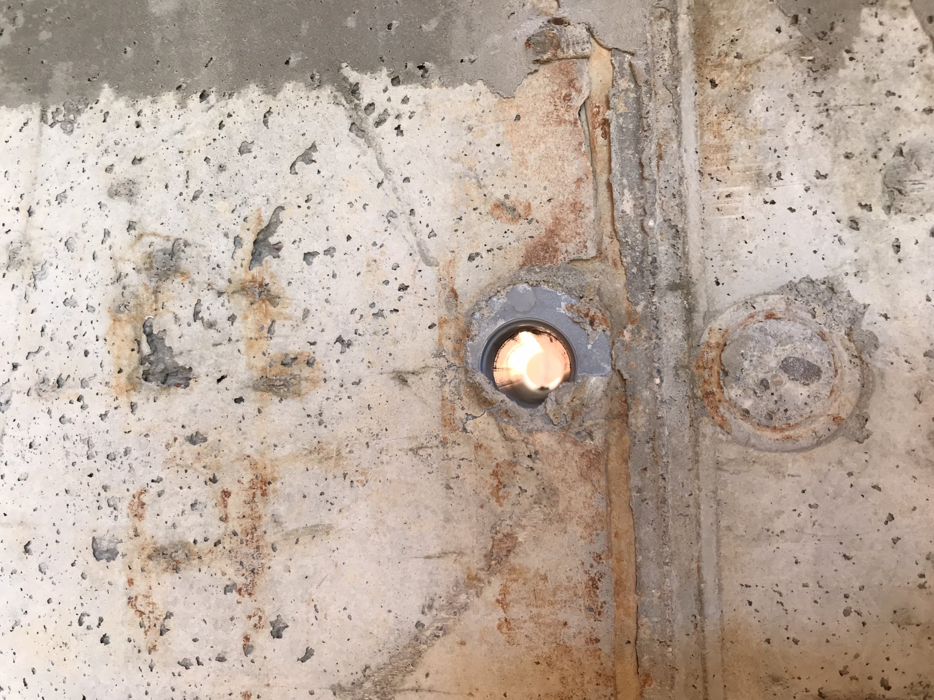

    2. Eingebauter Abstandshalter

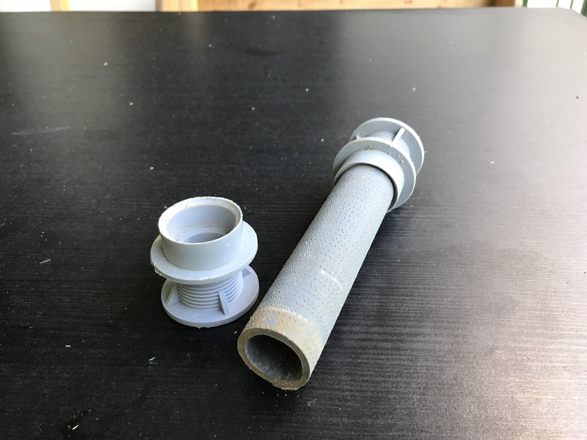

    3. Abstandshalter. Aus Kunststoff, aber sehr massiv. Ich kann mir nicht vorstellen, dass er keine Auswirkung auf die Schalldämmung zwischen den Häusern hat. 21-07-10 17-26-43 3912.jpg
    Man müsste diese doch vor dem Verfüllen ausbohren könne. Oder mit einer kleinen Trennscheibe einfhren, und auftrennen.
