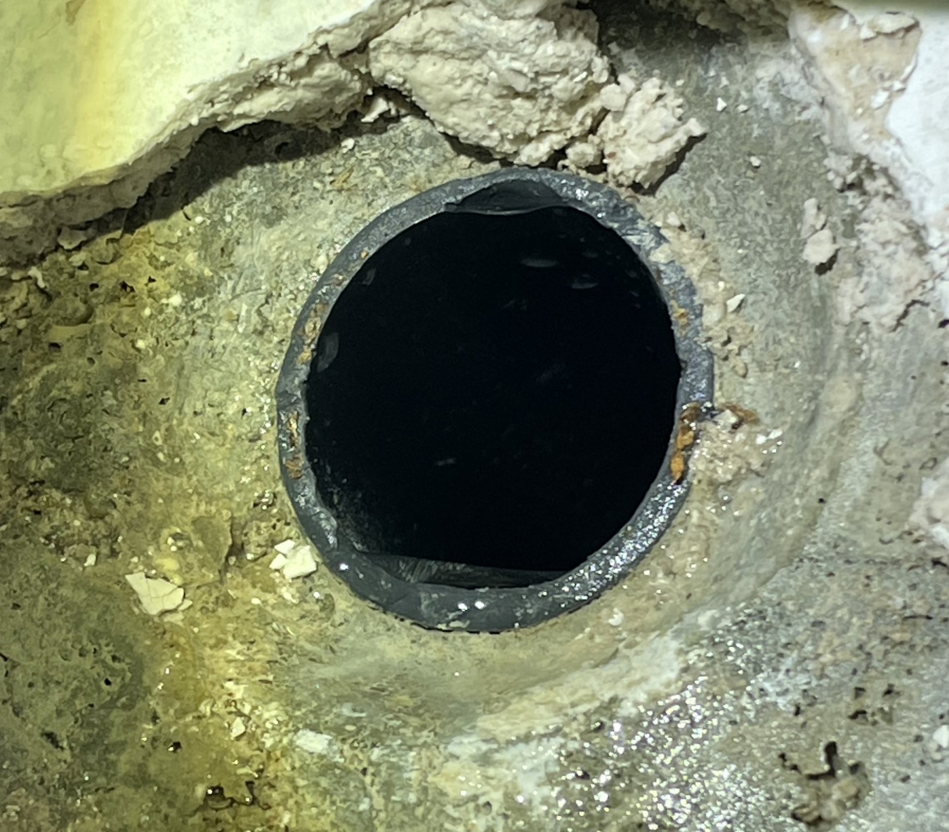

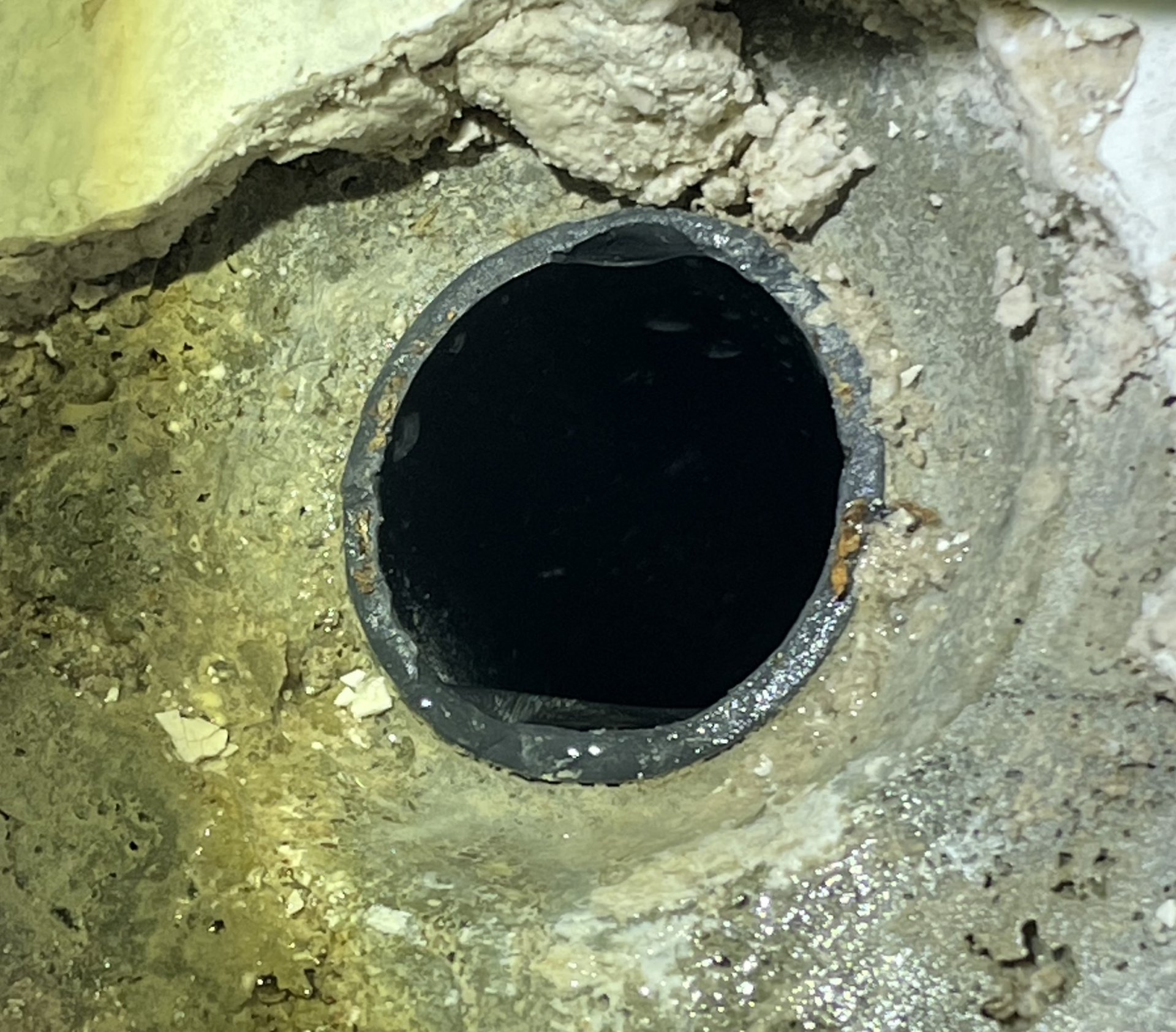

    Erst einmal Allen Forenmitgliedern einen Guten Start ins Neue Jahr.
    Folgenden Frage:
    Durch den momentan andauernden Dauerregen fielen uns plötzlich einige (2 Stck) feuchte Stellen im Keller auf. Der Putz war durchnässt. Beim Aufschlagen des Putzes schauten wir plötzlich in 2 nicht verschlossene / nicht entfernte Abstandshalter (diese werden beim Verspannen der Schalung beim Betonieren eingesetzt). Diese befanden sich etwas höher als der Kellerboden.
    Das Haus ist aus dem Jahr 2000 und der Keller besteht aus einer weißen Wanne (WU Beton).
    Die Abstandshalter aus Plastik haben einen Innendurchmesser von 20mm und sind ca. 20cm lang. Das müsste dann auch die Kellerwand-Dicke sein. Die Wanddicke der Abstandshalter ist ca. 2mm.
    Frage: Kann man einfach einen Verschlusskonus oder Verschlusstöpsel in das Plastikrohr "schlagen" oder mit Quellmörtel auffüllen oder muss man erst den Abstandshalter entfernen? Wenn ja, wie? Die Außenseite des Kellers kann man nicht aufbuddeln. Das Ganze müsste von innen repariert werden.
    Ich habe Bedenken, das - wenn man nur einen Verschlussstöpsel in den Abstandshalter einschlägt / eingeklebt- das Wasser dann zwischen Abstandshalter-Oberfläche und WU Beton durchsickert.
    Und wo könnte man diese Verschlusskonen / Verschlusstöpsel bestellen? Man muss diese wohl einkleben.
    Besten Dank im Voraus für Eure Mithilfe.
    Anbei ein Foto
