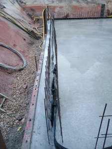

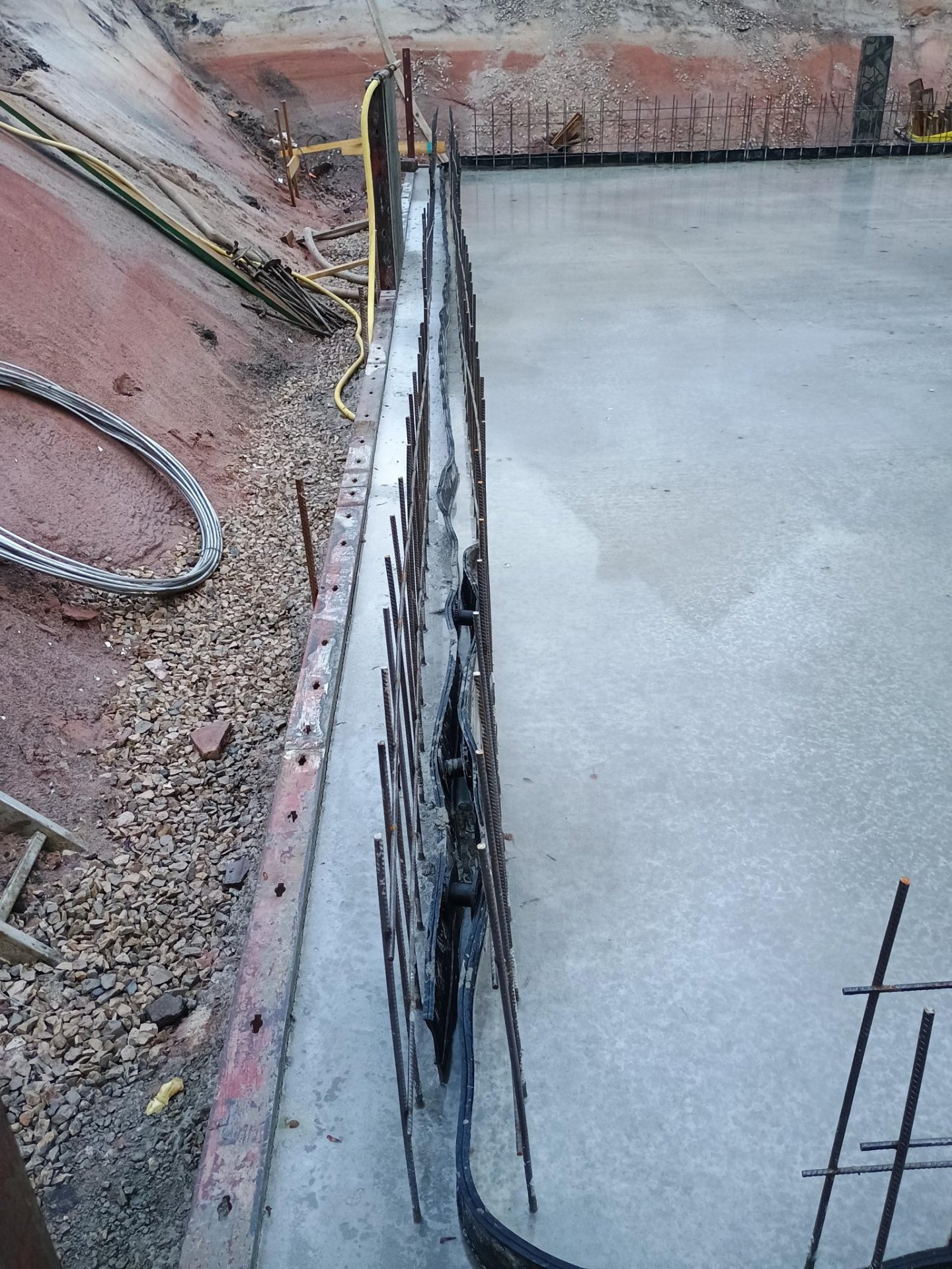

    ich habe eine Frage zur Ausführung einer Weißen Wanne (WU-Konstruktion) und der Bewertung eines möglichen Ausführungsfehlers.
    Bei uns wurde gestern die Bodenplatte betoniert. In der Arbeitsfuge ist ein Fugenband eingebaut. Im Bereich der Überlappung des Fugenbands wurden jedoch Abstandshalter eingebracht, die genau in diesem Überlappungsbereich liegen.
    Das führt dazu, dass das Fugenband dort überhaupt nicht aneinander anliegt.
    Unser Bauleiter bewertet die Situation aktuell so, dass dies unproblematisch sei, da das Fugenband insgesamt ca. 1 m überlappt und damit ausreichend Sicherheit gegen Wasserdurchtritt gegeben sei.
    Ich tue mich mit dieser Einschätzung schwer und versuche es physikalisch zu verstehen. Das Fugenband soll ja grundsätzlich den Wasserdurchtritt über die Arbeitsfuge verhindern bzw. stark erschweren.
    Meine Frage an die Fachleute hier:
    1. Ist die Argumentation „1 m Überlappung reicht aus“ fachlich korrekt? Müsste das Band nicht eigentlich verschweißt werden?
    2. Oder ist der Kontaktverlust im Überlappungsbereich unabhängig von der Gesamtlänge kritisch zu bewerten?
    3. Würde man so einen Ausführungszustand üblicherweise akzeptieren oder nacharbeiten (z. B. Injektion / Nachabdichtung)?
    Mir geht es nicht um Eskalation, sondern um eine fachliche Einschätzung, ob die Bewertung des Bauleiters technisch belastbar ist oder ob hier ein relevantes Risiko für die Dichtigkeit der Weißen Wanne besteht. Unser Keller steht im Grundwasser. Morgen sollen die Wände betoniert werden, danach kann man da nichts mehr ausbessern :-(

    Nein, ja.
    Ja
    Nein

    Danke euch, das habe ich befürchtet. Tja, der Rohbauer sagt das passt so. Der Bauleiter findet es auch in Ordnung. Ich überlege, ob wir noch eine Verpressschlauch mit einbetonieren, damit wir wenigstens ein Backup hätten...? Oder bringt das auch nichts? Das ist eine sau blöde Situation

    Wozu sollen denn die Abstandshalter an dieser Stelle gut sein?
    Das ist grober Pfusch. Ein Verpressschlauch sollte eingelegt werden.
    Fehlen da nicht ein paar Anfängereisen in den Ecken?

    genau betrachtet handelt es sich um einen 1 m langen Labyrinthgang den in die Fuge eingedrungenes Wasser nehmen müsste um nach innen zu gelangen. Könnte man somit wie 1 m Wandstärke betrachten und diese sollte somit eigentlich wasserdichter sein als die restliche Wand.
    Ich sehe aber das Problem, dass dieser schmale Gang nicht ordentlich gefüllt und verdichtet werden kann und möglicherweise als Kiesnest dann eine Schwachstelle darstellt.
    Im Fazit komme ich zu dem Schluss dass das Fugenband umlaufend geschlossen und dicht sein sollte. Fugenbleche werden auch überlappend verlegt und mit Klammern aufeinander gepresst um Dichtheit wie ein einzelnes umlaufendes Fugenblech zu erzielen.

    Wenn der Hersteller des Fugenbandes bekannt ist, dann einfach einmal die Ausführungsvorschriften dazu heranziehen oder noch besser das Foto gleich morgen früh vom Hersteller bewerten lassen (anrufen und email schicken). Ich vermute, dass die Ausführung nicht regelkonform ist und der Hersteller jegliche Verantwortung oder Haftung ablehnen wird. Mit der Aussage dann zum Unternehmer und Bedenken äußern. Der Bauunternehmer sollte - wenn er verantwortungsvoll ist - dann aktiv werden, wenn ihm sein Pfusch schon aktenkundig nachgewiesen wurde. Eine neue Bodenplatte wird er sicherlich nicht machen wollen, aber Vorbereitungen zum Verpressen treffen und ggf. eine verlängerte Garantie anbieten.
