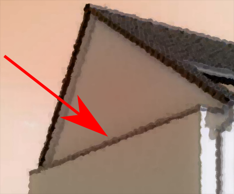

    Liebe Bauexperten,
    wir wollen ein Haus mit einem kuriosen Knick kaufen (s.Anhang.). Der Knick setzt das Dach etwa 70cm zurück und ist angeblich nötig gewesen, um abstandsrechtliche Probleme zu umschiffen. Letzteres soll hier aber nicht das Thema sein, sondern die Frage, welche technischen Probleme das mit sich bringt. Ich denke hier an Wärmebrücken, Feuchtigkeit, Brandschutz, Vermüllung, Pflege usw. Auch frage ich mich, wie man den Knick gescheit abnehmen soll. Mal abgesehen von der Unzugänglichkeit (über 6m hoch) ist die Frage wie die Machart sein muss, damit eben keine Probleme auftreten.
    Kann jemand etwas dazu sagen? Erfahrungswerte gibt es dazu leider nicht oder hat jemand so etwas schonmal gesehen?
  2. #2 Fabian Weber, 06.08.2019
    16.628
    6.641
    Ist ja im Grunde nichts anderes als eine Attikaabdeckung. Bautechnisch nicht so ein Problem, Brandschutz sowieso nicht.
    Aber sauhässlich ist es natürlich.

    Danke, ein wenig beruhigt es. Es soll auch so ähnlich ausgeführt werden (und leicht schräg). Aber es ist Südseite und wenn die Sonne drauf knallt habe ich bedenken, dass das Metall sich ausdehnt und im Winder wieder zusammenzieht und dann im Knick eine Lücke entsteht wo Wasser eindringt. Vielleicht nicht beim ersten mal, aber mit der Zeit... Und natürlich ist es sauhässlich...
