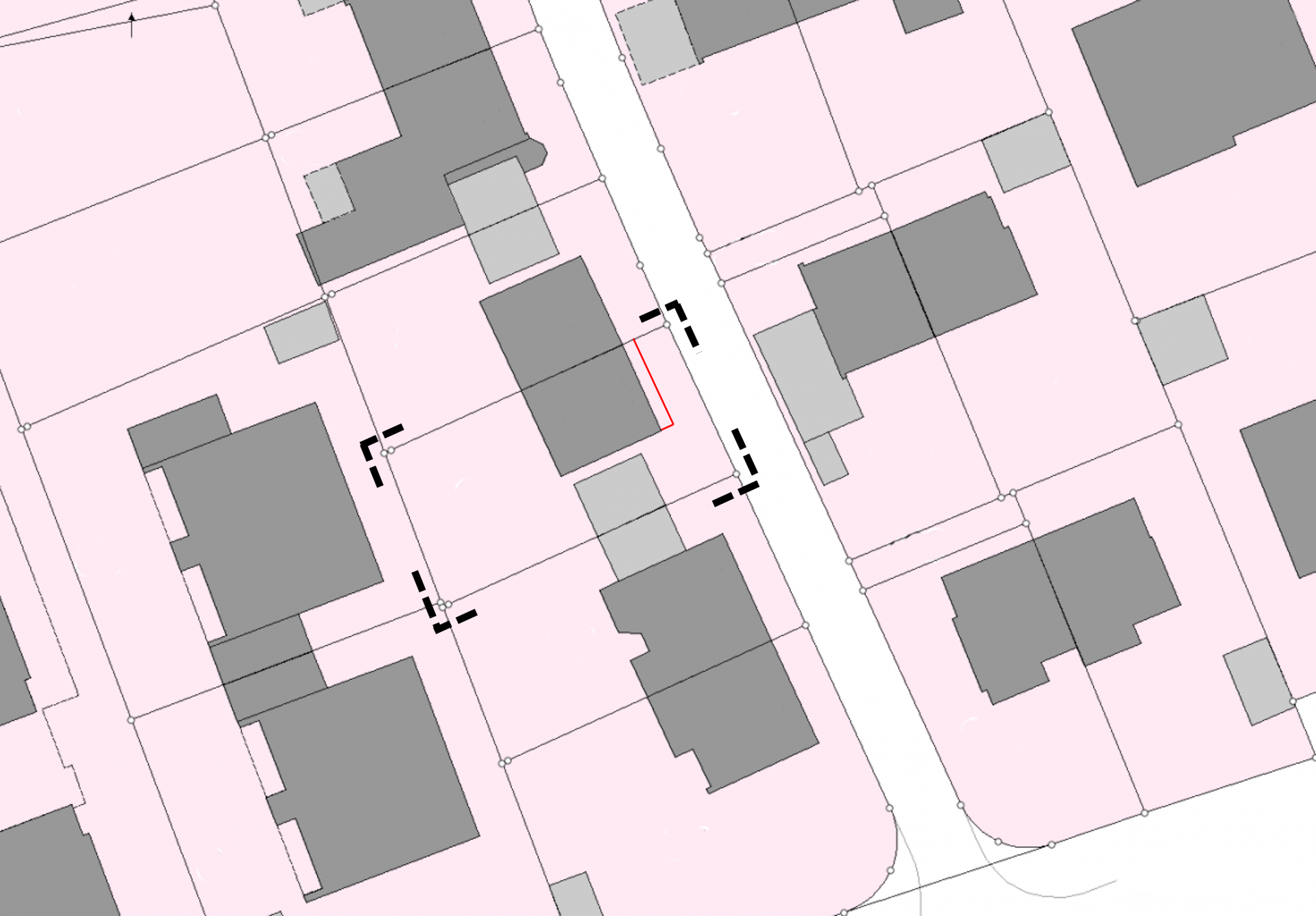

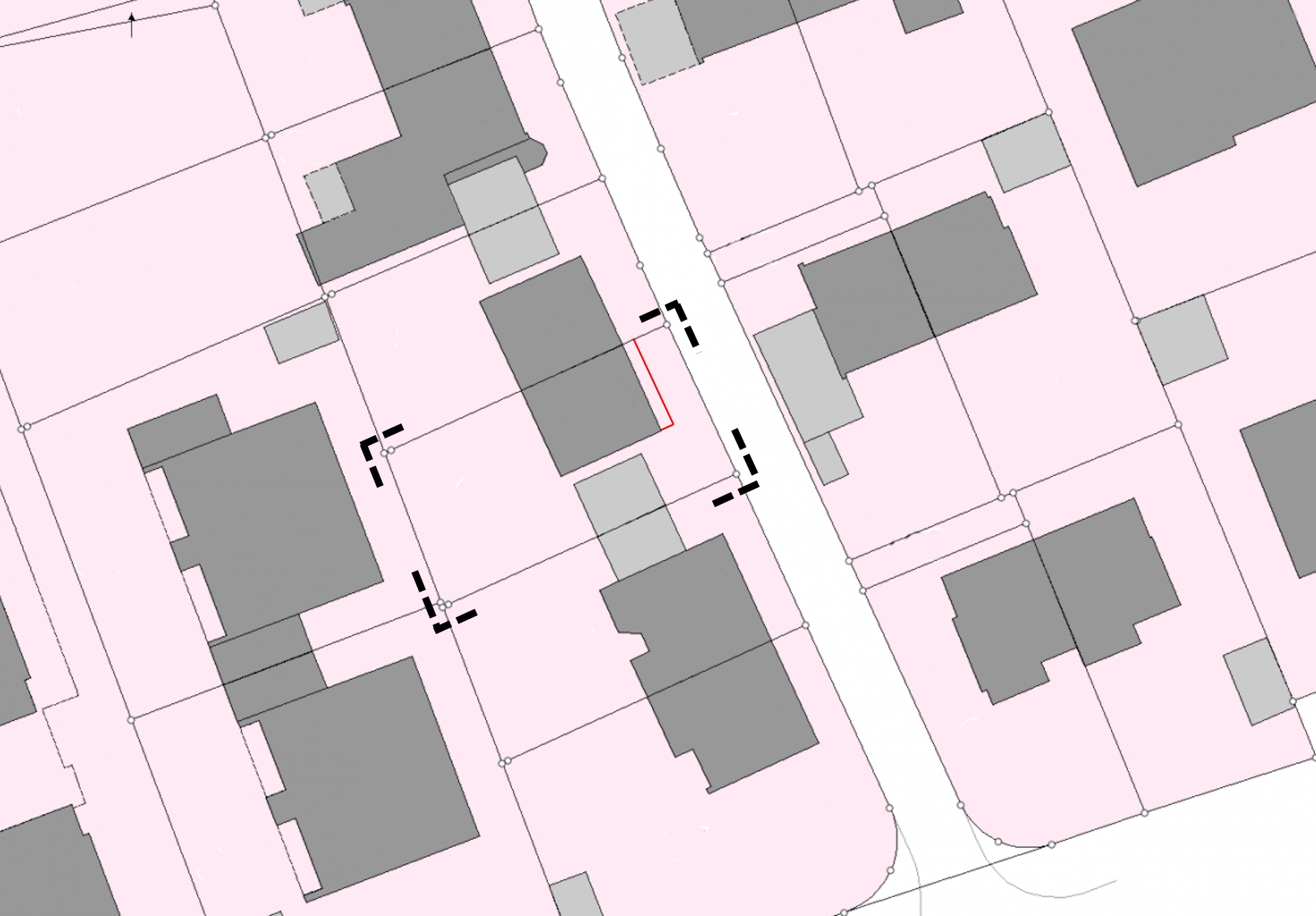

    vielen Dank für die Antworten.
    Anbei zwei Zeichnungen, wie das ganze mal aussehen sollte.
    Vielen Dank für weitere Hinweise.

    Hier wären erstmal Hinweise hilfreich, was wir denn auf den Zeichnungen sehen sollen ...

    Ja. Allerdings halte ich das für keine gute Idee, da wegen der zusätzlich geplanten Abgrabung nach §38 Abs. 1 Nr. 1 BauO NRW 2018 eine Umwehrung notwendig ist, die den Zugang zum Haus unnötig erschwert (Stichworte 90° Kurve, Rettungsdienst).
    Abs. 6 Nr. 2 wäre nicht einschlägig, wenn Du auf die Abgrabung verzichtetest (s. Abs. 1 Nr. 2). Außerdem wären die Abstandsflächen ja unschädlich, weil sie nicht über die Mitte der (vermutlich) öffentlichen Verkehrsfläche hinausragten. Seitliche Abstandsflächen fielen wegen Abs. 6 Nr.3 nicht an.

    vielen Dank für die schnelle Reaktion.
    Anbei die zwei Skizzen mit mehr Informationen.
    Abgebildet sind zwei Varianten eines Hauseinganges.
    Konkret soll vor dem Haus ein ca. 1,00 m breiter Steg verlaufen werden.
    Der Steg wird wie in den entsprechenden Varianten V01 und V02 mit einer Außentreppe erschlossen.
    Der Raum, der unter dem Steg entsteht soll für Mülltonnen etc. genutzt werden.
    Blumenschein

    Welche Hinweise erhoffst Du Dir denn?

    Bzgl. der Hinweise hoffe ich auf eine Einschätzung, ob die vorgestellten Skizzen den Abstandsregeln in NRW entsprechen.

    Die hat @Dimeto doch schon in #6 gegeben!

    Na gut, wenn Beitrag #6 zu unverständlich war:
    Ja, das Vorhaben entspricht den Abstandsregeln in NRW. Aber nicht den Absturzregeln: In den vorgestellten Skizzen fehlt die Absturzsicherung.
