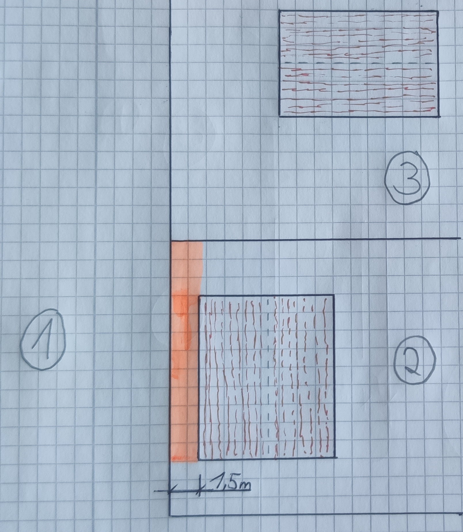

    Hallo liebes Expertenforum,
    wir (2) benötigen die Unterschrift von Grundstücksbesitzer (1) zur Abstandsflächen- Abstandsübernahme, da es sich um eine Grenzbebauung handelt. Grundstücksbesitzer (1) hat hier Bedenken und verweigert somit seine Unterschrift. Da Besitzer (3) ein Bekannter ist, könnte dieser den Grenzstreifen (orange) auf sein Grundstück übertragen.
    Da nun in der Abstandsflächenübernahme immer nur der Nachbar erwähnt ist, könnte doch somit Besitzer (1) außen vor gelassen werden?
    P.S Es handelt sich hier um die bayerische Bauordnung ;)
    Grüße

    Also, ich habs jetzt 3 Mal durchgelesen und nicht verstanden.
    Außer, daß Ihr (2) mit Euch selbst bekannt (2) seid. Und was ist mit 3 und wieso Grenzbebauung?
    Nebenbei, nach rechts scheint doch genügend Platz zu sein??

    Hallo Skogen,
    sry, hier ist ein Fehler unterlaufen, habe es soeben korrigiert. Hoffe, es ist nun verständlich :)
    Der Platz recht von uns ist leider nicht bebaubar.

    Kannst du mir deine Aussage ein wenig genauer herleiten?

    Nein, da es keine baurechtliche Definition für "Nachbar" gibt, sind im Abstandsflächenübernahmeformular mit "Nachbargrundstück" alle Grundstücke gemeint, die von den Abstandsflächen auch nur teilweise überdeckt werden. Das "direkter" im Threadtitel ist ja nur Ergänzung von Dir, die im Formular gar nicht vorkommt.
    Wenn 3 also die markierte Fläche übernimmt, brauchst Du zwei Abstandsflächenübernahmen.
    Mysteriös. Wenn Du mehr Input gäbest, erhieltest Du auch mehr Output.

    Vielen Dank für deine ausführliche Antwort.
    Das Grundstück ist dort bereits mit Schuppen etc. bebaut. Ausserdem handelt es sich um ein Bestandsgebäude, welches damals an die Grenze gebaut wurde und nun erweitert wird.
