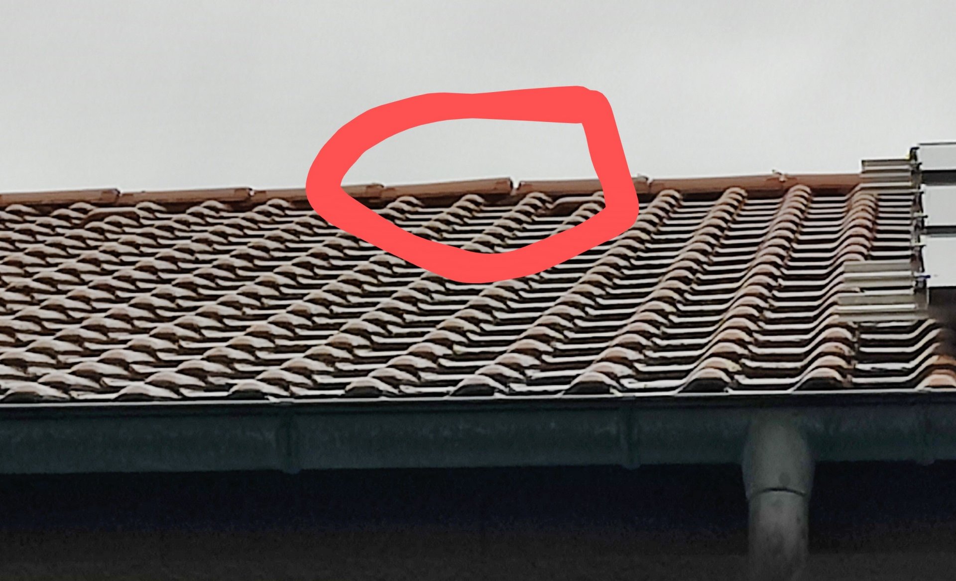

    eine Frage, auf dem Dach dieses von uns besichtigte Haus (BJ 86) steht auf dem Dach ein Ziegel hoch, siehe Bild.
    Im Inneren ist nichts aufgefallen, wobei wir nicht das Dach von innen anschauen konnten, da verkleidet und gedämmt.
    Müssen wir uns hierbei Sorgen machen und sollten wir einen Experten zu Rate ziehen?
    Danke im voraus.

    Das sieht nur so aus
    es sind dort zwei Dachentlüfter Pfannen zu sehen

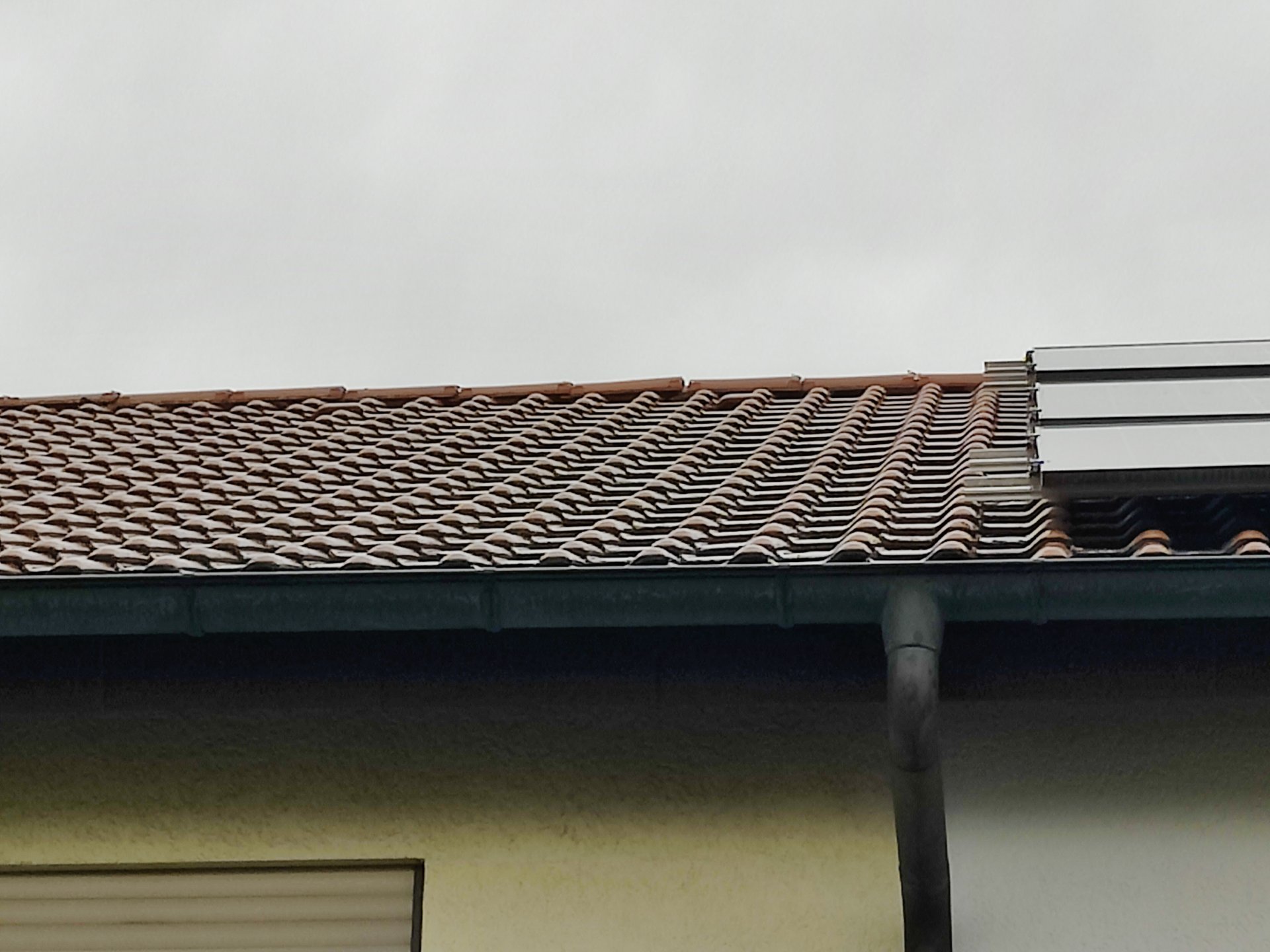

    Danke für die schnelle Rückmeldung.
    Ich dachte eher an diese Lücke bzw. Überstand, oder interpretiere ich zu viel rein? Von der anderen Seite des Hauses ist der nicht so zu sehen. IMG_20240926_171638~2.jpg

    ich kann den Grund nicht wirklich erkennen bin auch kein Dachdecker.
    Sieht aber so aus als ob die Firsten mit der Flex ausgeklinkt wruden und dort nicht so weit ? vielleicht weil auf der anderen Dachseite eine andere Schräge ist oder nur um mehr überdeckung zu bekommen

    Der Firstziegel scheint dort etwas zu sehr gezogen worden zu sein und liegt nicht richtig in der Falz vom Firstziegel ( bei der Firstart liegt der Falz tief, damit oben eine durchgehende gerade Optik erzeugt wird)
    Ob das so bleiben kann, kann man nur vor Ort sehen, solange alles trocken ist, entweder die anderen lösen und alles verschieben, oder eine saubere Bleikappe drüber.

    Naja - die Überarbeitung der Firstziegel ist ja nu im Verhältnis zum Kaufpreis des Hauses samt Grundstück keine große Hausnummer. Das sollte jeder Dachdecker können. Zieh halt 3.000 EUR vom Kaufpreis ab.
