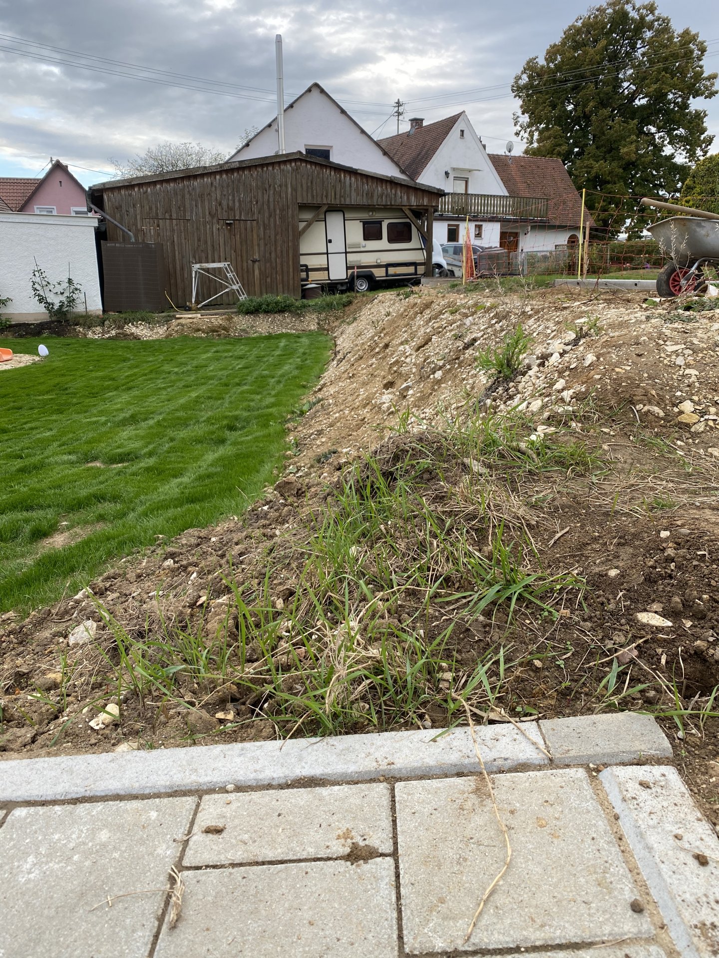

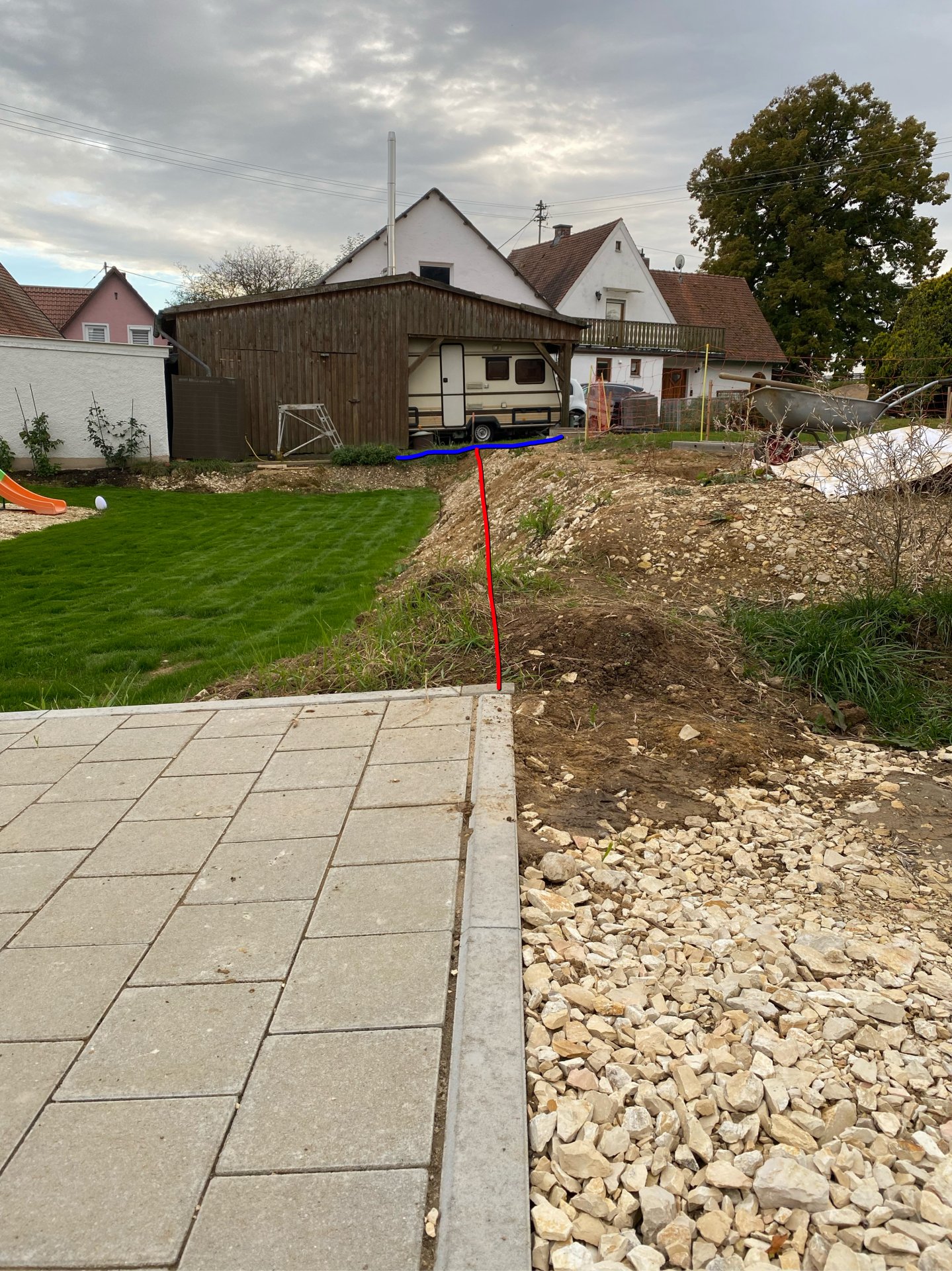

    Hallo Zusammen,
    mich hoffe Ihr könnt mir helfen.
    Ausgangssituation:

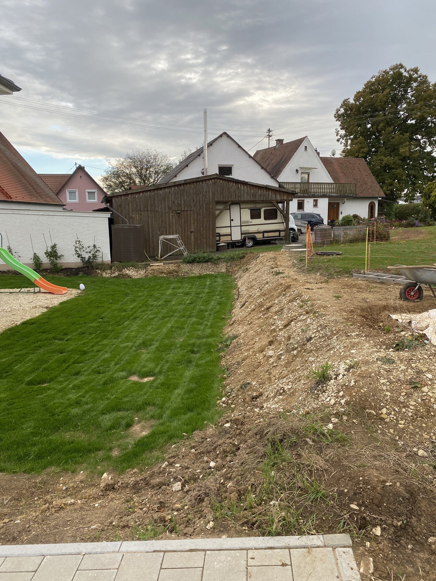

    4 Familien haben auf einen ehemals großen Grundstück gebaut. Das Grundstück war ca. 80m lang und 20m breit und wurde durch 4 geteilt (jeder hat ca. 20x20m). Es besteht ein Gefälle von ca. 5% zum jeweils nächsten Nachbarn.
    Wir sind mit unserem Grundstück leicht mit dem Niveau hoch gegangen (ca. 10cm), während der Nachbar 60cm abgetragen hat. Daher ist aktuell noch eine Böschung zwischen unseren Grundstücken.
    Nun sind wir an der Planung der Stellfläche für unser Auto und unserem Zaun. Unser Nachbar meint aber, dass er nur die Stellen abstützen muss an denen die Zaunspfosten sind und wir dafür Sorge tragen müssen, dass der „Hang“ an den anderen Stellen nicht rutscht.
    Mein Verständnis war immer, dass er den Teil den er abgegraben hat abstützen muss und ich den Teil den ich aufgeschüttet haben.
    In dem Beispielbild sehr Ihr die Böschung, den ehemaligen Verlauf des Grundstücks (blau) und den korrekten Grenzverlauf (rot).
    Danke vorab für Eure Antworten

    Auf Basis welcher rechtlichen Grundlage meint er das?
    sehe ich auch so. Derjenige der direkt an der Grenze den höhenverlauf geändert hat muss dafür sorgen, dass auf dem Nachbargrundstück keine Nachteile entstehen.
    hier sieht es ja so aus als ob der exakte Grenzverlauf gar nicht bekannt oder markiert ist, laut deiner Zeichnung im Foto wäre ja die Böschung teilweise auf deinem Grundstück und teilweise auf dem des Nachbarn.
    falls die Höhe direkt an der Grenze unverändert ist und die Böschung komplett auf der Nachbarseite so hat er recht und er muss nicht unbedingt etwas machen.
    also es ist durchaus auch eine Variante den höhenverlauf an der Grenze unangetastet zu lassen und nur auf dem eigenen Grundstück anzupassen.
    allerdings ist es meist sinnvoller eine für beide Seiten sinnvolle Lösung, hier evtl L Steine, umzusetzen und sich die Kosten 50/50 zu teilen
    Vermeidet viel Ärger

    Der Nachbar muss den "Hang" auf seiner Seite abstützen, der ragt jetzt schon zu weit auf euer Grundstück.
    Es sei denn, es wurde etwas anderes vereinbart bei der Teilung des Grundstücks.

    Problem ist, dass wir einen Zaun setzen müssen, da wir einen Hund haben und dieser ja mitten im Hang verlaufen würde. Zusätzlich läuft Regenwasser immer wieder dem Hang hinunter und trägt dabei Dreck auf das Grundstück des Nachbarn.
    Im vorderen Teil soll zusätzlich unserer Einfahrt gepflastert werden, welche aber so keinen Halt in Richtung des Nachbarn bekommt. Ich würde bei der eh schon schmalen Einfahrt nochmal ca. 50cm einfach verschenken.

    Die Böschung befindet sich auf beiden Grundstücken.
    Gewünscht ? Ungewünscht? Ist das euch beiden eigentlich bewusst ?

    Wenn der Nachbar mit der Böschung zufrieden ist, muss er nichts weiter tun. Er muss sich noch nichtmal um die Zaunpfosten kümmern, wenn Du zaunpflichtig bist.
    Falls Du Probleme hast, die Pfosten zu stellen, zwingt Dich niemand, sie direkt an die Grenze zu bauen. Du kannst auch weiter reinrücken.
    Mir kommt die Böschung allerdings etwas steil vor. Je nach Bodenbeschaffenheit gibt es Schüttkegel, die als Vorgaben dienen können. Du musst Deinerseits dafür sorgen, dass nicht Dein Regenwasser auf das Nachbargrundstück gespült wird und das lose Erdreich bei Dir durch Bepflanzung oder andere Maßnahmen befestigt wird.

    Dein Nachbar muss eigentlich nur bis zu der alten Von Dir noch nicht aufgeschütteten Geländehöhe auf seiner Seite böschen.
    Das letzte bisschen Höhe müsste dann von Dir kommen, entweder geböscht oder wegen Stellplatz halt mit L-Winkel.
    Ob sich der Böschungswinkel beim Nachbarn ändern muss, da man ja sonst einen lastfreien Streifen bei Böschung vorsehen muss, ist eine interessante Frage.
    So oder so würde ich einen Statiker einschalten bei der Planung.
