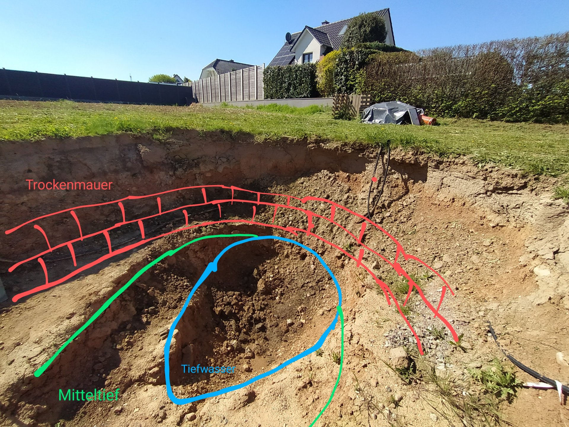

    Hallo liebe Bauexperten,
    ich habe hier im Forum schon viel lernen können und jetzt meine erste richtige Frage, auf die ich noch keine abschließende Antwort finden konnte.
    Folgende Situation:
    • wir planen einen Teich der tiefer liegt als das Grundstück
    • der Hang wird mit einer Trockenmauer abgefangen
    • die Trockenmauer soll im hinteren Bereich direkt an die Tiefwasserzone angrenzen bzw. der Teich hinten direkt in die Tiefe abfallen
    • die Mauer ist etwa 1 m hoch + 0,3 m Mineralgemisch-Fundament
    • der Boden ist ziemlich übler Lehmboden
    • ein Bild der Situation ist angefügt
    Frage ist jetzt:
    wie Stelle ich sicher, dass das Erdreich im hinteren Bereich des Teiches die Mauer auch trägt und durch das Gewicht nicht seitlich in den Teich hinein rutscht?
    Möglichkeiten die mir bisher eingefallen sind:
    • Mineralgemisch + teilumlaufendes Betonfundament oben auf dem Teichrand - reicht das?
    • eine U-förmige Stützmauer/Schalung an Rückseite und Seiten der Tiefwasserzone entweder aus Schalungssteinen oder aus kesseldruckimprägniertem Holz, hinunter reichend bis auf den Teichgrund
    Was ist besser/sinnvoller? Was ist zu beachten?
    Danke euch schonmal.

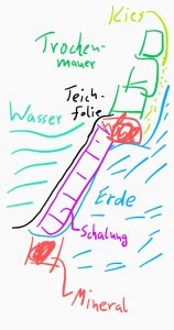

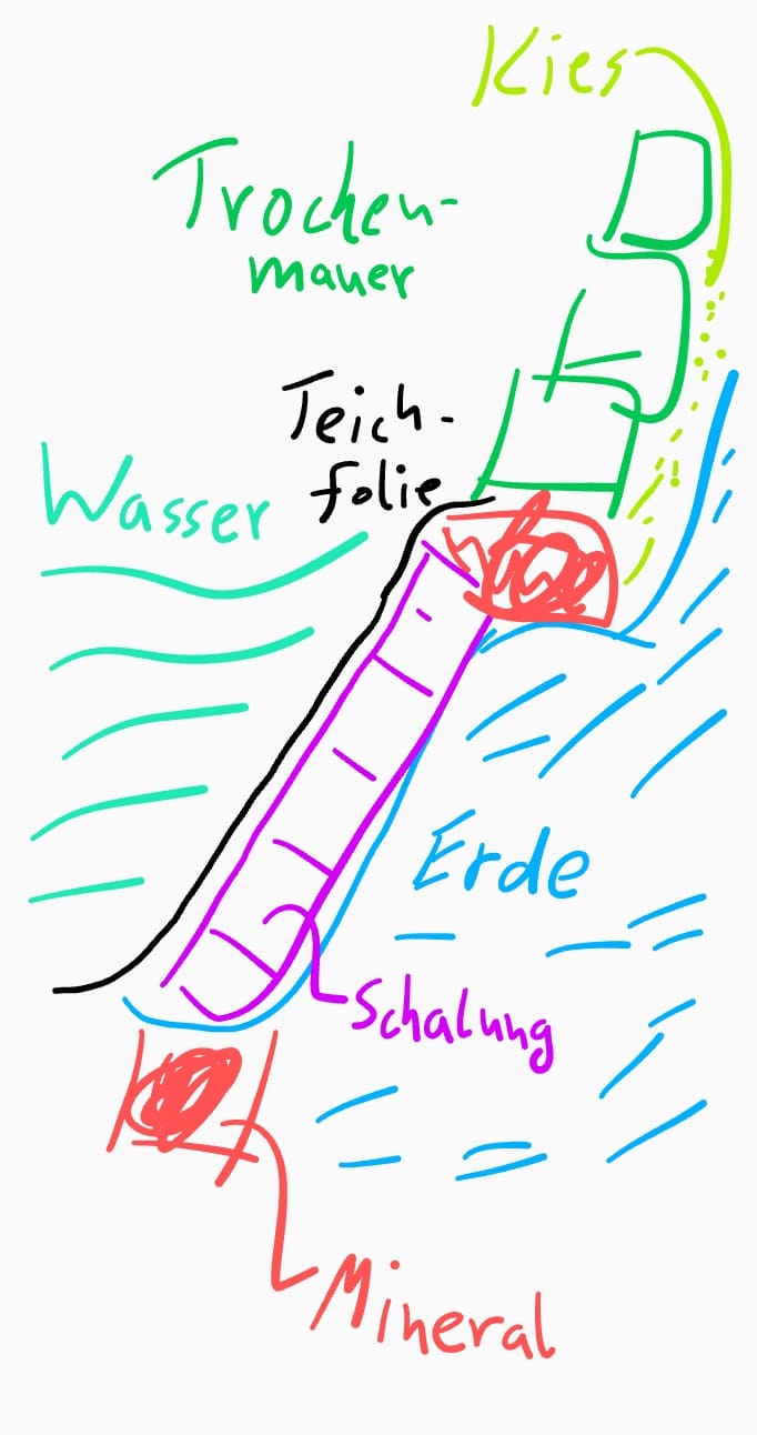

    Die sollte dir eine Tragwerksplanerin mit entsprechender Erfahrung im Tiefbau geben können. Falls ich das richtig verstanden habe, willst du den Erddruck auf mehr als zwei Meter Tiefe seiner Stütze berauben. Da muss die Standsicherheit nachgewiesen sein. Und das auch schon für die verschiedenen Zustände während des Baus.

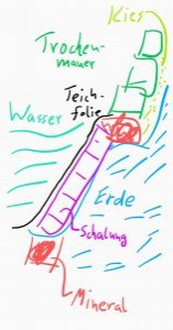

    Wenn ich Schalsteine nehme, mit entsprechender Bewehrung, einem entsprechenden Fundament (berechnet oder auch nicht), um das innere Teichloch abzustützen:
    • stört es die Schalsteine quasi dauerhaft in feuchtem Erdreich zu stehen? Eine Drainage in der Tiefe wird vermutlich schwierig, der Mauerfuß steht ja aber deutlich unterhalb der Frostgrenze (ca. 1,5 m tief), gleichzeitig wird aber Wasser hinter der Trockenmauer (trotz dort verlegter Drainage) sicher hinter die Schalung laufen und aufgrund des Lehmbodens nur langsam versickern
    Eine Skizze der Situation nochmal an bei, die Neigung der Schalsteine ist etwas übertrieben dargestellt, sie sollen aber mit leichter Neigung verlegt werden, damit der Teich zwar steil, aber nicht nicht komplett senkrecht abfällt.
