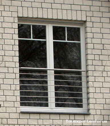

    Hi Bauexperten,
    für unseren Neubau planen wir im OG Bodentiefe Fenster welche ja laut Bauvorschriften mit einer 90cm hohen Absturzsicherung zu versehen sind. Ich habe nun schon öfters gesehen das hierzu einfach Edelstahlrohre in den Klinkern verankert werden.(siehe angehängtes Bild)
    Benötigt man hierzu noch irgendwelche besonderen Verankerungen oder werden die Rohre einfach mittels Sackbohrungen in die Klinker gesteckt und dann vermörtelt?
    Gibt es neben der vorgeschriebenen Höhe noch weitere Richtlinien bzgl. Belastungsfähigkeit(dicke der Rohre etc.)?
    Danke für eure Antworten

    Ein Schlosser sollte wissen wie das geht und wie es zu dimensionieren ist. Außerdem steht der auch für die korrekte Ausführung gerade.
    Evtl. kann der Archi auch gleich die Ausschreibung entsprechend gestalten.
    Du willst das doch nicht selber machen, oder?

    Wir hatten diese Auflagen auch für unsere bodentiefen Fenster, ein Freund drehte uns "Plastedübel 25*150mm mit M10 Innengewinde, die haben wir in die Laibung eingeschlagen und konnten unsere vom anderen Freund gebauten Gitter ohne Mauerhaken befestigen. Sie Stäbe verlaufen natürlich senkkrecht, und die Gitter sind für besondere Transportaufgaben (Flügel im Schlafzimmer :winken )natürlich abnehmbar.
    gruß wolf

    ist mit Schlosser - sowas gehört geplant durch einen - der sich berufsmäßig damit auskennt - entsprechend der geforderten Lastaufnahme. Mal abgesehen davon, dass das über seinen Job hinausgeht - wer übernimmt die Verantowrtung, dass die Verklinkerung das auch abhält - selbst wenn der Schlosser eine Berechnung und Auslegung gemacht hat?!?

    Der untere Teil des Fensters lässt sich auch so gestalten, dass er nicht zu öffnen ist - dann wird er mit Verbundsicherheitsglas ausgeführt. Sieht von außen wesentlich schöner aus als ein französischer Balkon.

    Anbei einige Bilder wie Sie es gestalten könnten.
    Bitte nicht vergessen: Kommen Rollläden zum Einsatz bitte Berücksichtigen Sie Rollladenführungsschienen usw...
    Anbei auch ein Foto eines Glasklemmsystems, mit Allgemein bauaufsichtlichem Prüfzeugnis (AbP) bis zu einer Breite von 1,8 Metern.
