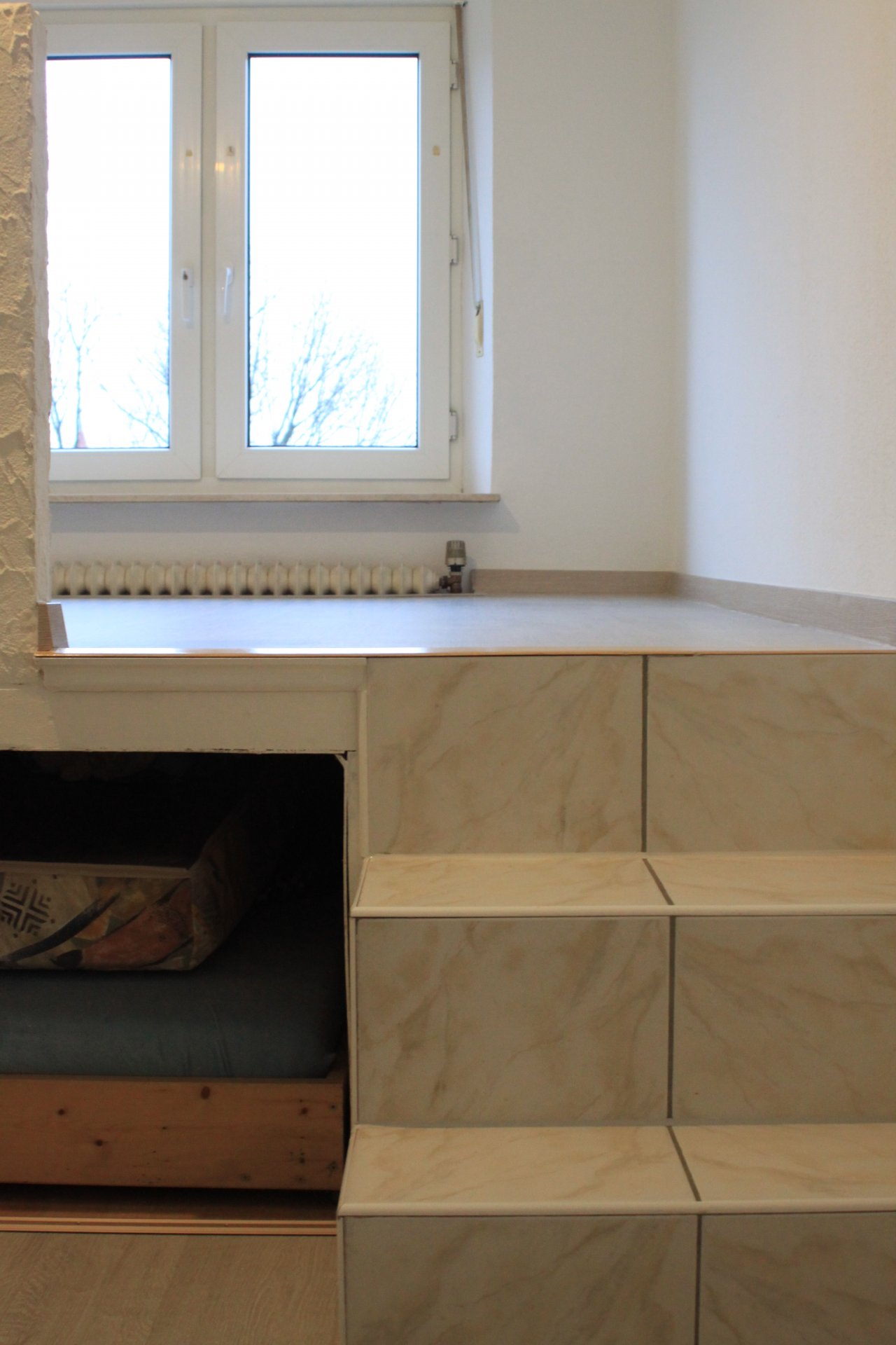

    Hallo an alle.
    Ich hätte eine Frage bzgl. Absturzsicherung bei Fenstern die nahezu Bodeneben sind.
    In meiner Wohnung habe ich eine Empore eingebaut, die zur Folge hat, dass das Fenster, welches ca. bei 90 cm ein Fensterbrett hat nunmehr ca. 25cm über dem Boden beginnt. Das Fenster selbst ist 110 cm hoch, Distanz zwischen Boden und Decke in diesem Bereich 2 m
    Normal müsste dort jetzt nach BayBO Art 36 eine Absturzsicherung montiert werden. Da aufgrund der baulichen Veränderung dies nicht von Außen machbar ist, bei einer innenliegenden Absturzsicherung das Problem der Reinigung der Fenster auftritt stellt sich mir die Überlegung:
    1. Abnehmbare A, von innen ( Holz oder Alu, zwecks des Gewichts)
    oder
    2. Muss man überhaupt, denn wenn ich Art. 36 richtig verstehe und hier zitiere ich aus dem besagten Artikel "...das gilt nicht innerhalb von Wohngebäuden der Gebäudeklassen 1 und 2 und innerhalb von Wohnungen."
    Zwar ist das Haus ein Gebäude der Gebäudeklasse 4, wenn nicht 5, da die Wohnung im 4.OG liegt, aber
    die problematische Empore befindet sich ja innerhalb der Wohnung (s.o. blau markiert).
    Im Anhang habe ich ein Foto des Problemkinds beigefügt.
    Über konstruktive und baurechtliche Tipps wäre ich sehr dankbar.

    Bei der Regelung geht es um das Absturzrisiko aus dem Fenster nach draußen !
    Dieses Risiko ist definitiv gegeben.
    Du musst eine Absturzsicherung verbauen, das Fenster führt nach außen und ist somit nicht innerhalb der Wohnung (Damit gemeint wäre .B. ein "Fenster"/ Durchreiche zwischen Küche und Wohnzimmer oder Ähnlich).
    Warum genau ist die Absturzsicherung von außen nicht machbar ?

    Eine innen liegende und entfernbare Absturzsicherung bringt nichts. Zum reinigen der Fenster müsste man sie entfernen und dann kann man schön herausfallen. Also wenn dann schon außen Fest verbaut.

    Die BayBO sieht es relativ einfach. Eine Absturzsicherung ist in dem Fall notwendig.
    Ob diese durch Akrobatik beim Putzen umgangen wird spielt erstmal keine Rolle.
    Eine abnehmbare Stange oder Gitter ist mWn NICHT als Absturzsicherung zulässig.
    Demontage ist zum Putzen ebenfalls offiziell nicht erlaubt :)
    Eine fest montierte Stange/Gitter wird innen gehen, sofern ausreichend dimensioniert und befestigt (!)
    Fest montiert gilt zum Beispiel auch, wenn mit Schrauben befestigt.
    Warum muss genau dieses Fenster als 2. Rettungsweg für die Feuerwehr bleiben?
    Bist du sicher, dass kein anderes Fenster in der Wohnung die Funktion erfüllen kann?
    Warum muss die BayBO bzw. TRAV erfuellt werden? Hat jemand gefragt bzw kontrolliert?

    Wenn mehrere Fenster in ausreichender Größe zur Verfügung stehen, dann fällt das Argument mit Rettungsweg/Feuerwehr schon mal flach.
    Das mit der Absturzsicherung ist schwierig geworden.
    Mit einem Rolladen wird es vermutlich allein technisch schon nicht klappen,
    weil üblicherweise die Schienen nicht ausreichend befestigt sind.
    Theoretisch müsstest du einen Metallbauer der EN1090-1 zertifiziert ist holen, der dir für das ganze die "Statik" und normgerechte Ausführung garantiert und es dir einbaut.
    Ansonsten kannst du die normgerechte Ausführung der Absturzsicherung nicht nachweisen, auch wenn
    du ausreichend dimensioniert (z.B. dicke Vierkantrohre mit ordentlichen Schrauben im Mauerwerk verankert) etwas selbst baust. Ist leider so.
