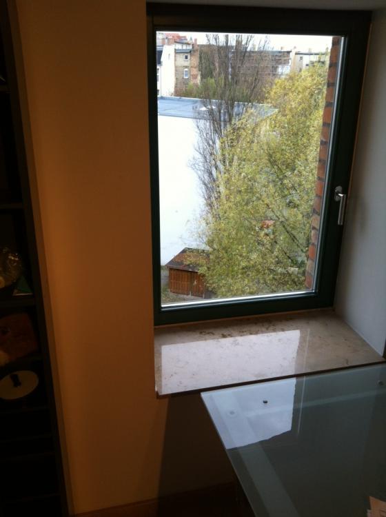

    Hallo an alle Bauexperten,
    hier bin ich noch mal mit vollen Daten :)
    Immer noch geht es um folgende Frage.

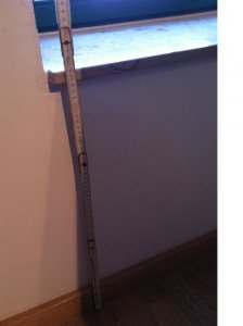

    Ich wohne zur Miete im DG und habe 2 Fenster welche 57cm über dem Boden beginnen und dann ca. 105cm (Glasfläche) hoch sind. Jetzt will die Hausverwaltung an diese Fenster eine sogenannte Rüstung anbringen lassen damit keiner raus fällt. Hierfür gibt es eine Bauvorschrift. Die Rüstung soll 110cm hoch (über 12 Meter) sein und längst sowie quer-Verstrebungen haben. Somit käme ich mir vor wie im "Knast", da die hälfte der Fensterhöher Gitter hätte.(keine Kinder im Haushalt)
    Ist dies wirklich so nötig? Am Anfang war mal die Rede von 2 Querverbindern, da hätte ich ja gerade noch okay gesagt.
    Kann mir jemand in diesem Fall helfen? Gibt es keine Vorschrift für eine Restfläche die übrig bleiben muss?
    Vielen Dank

    1,10 m ab oberkante brüstung - 57 cm hoch - da man drauf klettern kann. aber so hoch ist dein fenster nicht!

    57 cm ? sicher?
    da hast du aber eine ziemlich niedrige schreibtischplatte, vor dem fenster stehen.?
    57 cm ist natürlich unterirdisch.
    da muß man nicht drauf klettern können, da genügt ein ungeschicktes stolpern
    und man landet bei geöffnetem fenster im hinterhof.
    nachrüstung zwingend erforderlich.

    bei den genannten zahlen hat man ja oberkante fensterrahmen in augenhöhe!

    Ich lehn mich jetzt mal mit einer Tischtheorie weit aus dem Fenster.
    Der Tisch ist höher und der Fotograf hier einen schönen optischen Effekt geschaffen.
    Der Tisch befindet sich wohl 15 - 20 cm von der Wand entfernt und ist normal hoch.
    Die Szene ist von Schräg oben aufgenommen und dann in einem solchen Winkel das die Kante der Tischplatte direkt vor der Kante der Fensterbank ist. Optisch sieht es dann so aus als ob der Tisch auf einer Ebene mit der Fensterbank ist.
    Der Schatten verstärkt den Effekt noch da man die Tischbeine nicht sieht.

    Glaubt ihr, dass der Fragesteller nicht mit einem Meterstab umgehen kann? :D
    Wieso ist das Fenster so niedrig? Wurde da mal Nachträglich ein Fußboden eingebaut?

    @ papawaa
    Du hast vollkommen Recht. Es ist etwas unglücklich fotografiert. Die Tischplatte ist wirklich höher wie die Fensterbank.

    Ja Fensteroberkannte ist in Augenhöhe. Der Dachboden im Haus wurde zu einer Wohnung ausgebaut. Ob da alles so richtig gelaufen ist weiß ich nicht. Jedenfalls wurde das Haus vor 3Jahren mit einem KFW70 Standard modernisiert.
