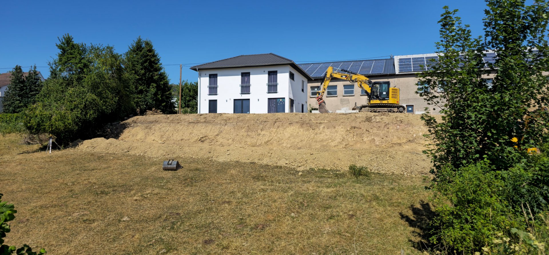

    wir sind gerade dabei eine Stützmauer zum Nachbarsgrundstück zu setzen, 2m L-Steine.
    Es sind insgesamt 40m.
    Nun bin ich aufgrund der Länge auf der Suche nach einer guten und günstigen Lösung eine Absturzsicherung auf die L-Steine zu setzen.
    Würde ein Doppelstabmattenzaun ausreichen?
    Oder gibt es Alternativen in dem Preissegment?
    Vielen Dank schon mal.

    reicht das denn als alleinige Absturzsicherung?
    Es geht immerhin 2,00m runter
