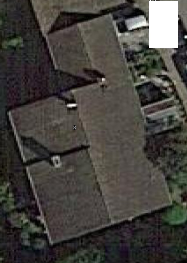

  10. #10 Unreal12, 24.04.2024
    Unreal12
    Unreal12
    04.03.2023
    73
    10
    Ich verstehe.
    Aber es geht mir wirklich nur darum den "Worst-Case" zu verhindern.
    Hier mal ein Bild vom Dach.
    Es geht vor allem um die auf dem Bild linke Seite; weil da ist das Dach bestimmt 7 Meter hoch.
    Auf der anderen Seite vielleicht 2,40m.
    Das Dach auf der linken Seite ist ca. 15 Meter lang.
    Das Dach auf der rechten Seite ca. 22 Meter lang.
    Das oben rechts ist eine Garage.
    Ich habe die Dächer auch mal ganz genau vermessen, weil ich eine PV Anlage installieren wollte.
    Das habe ich aber erstmal verworfen.

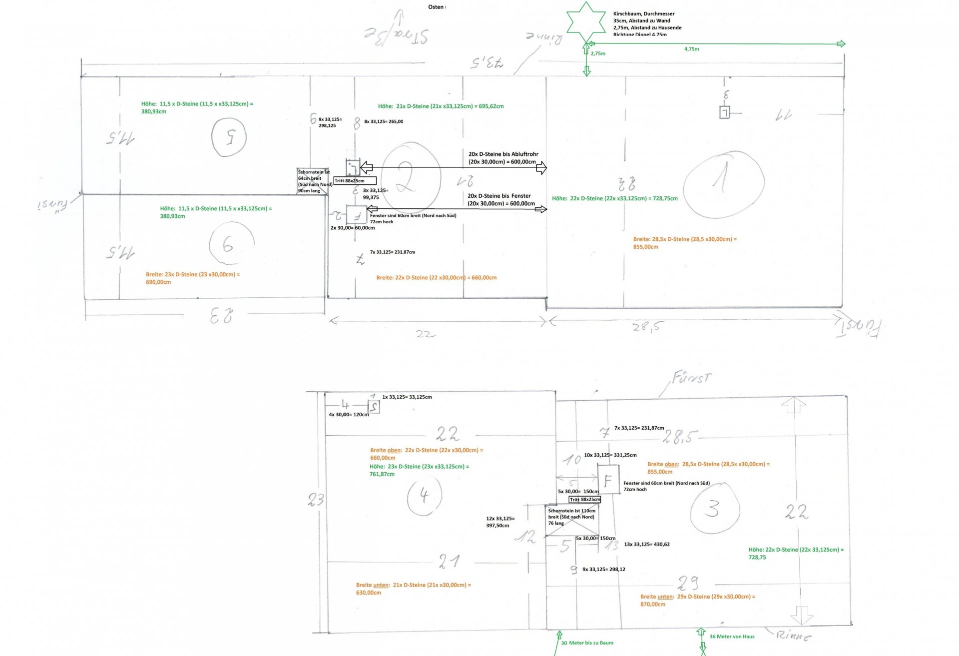

    Hier ist aber der Plan dazu (Die Dächer sind auf dem Plan durchnummeriert):
    "F" ist Fenster, also Dachluke.
    Gut wäre es, wenn ich generell die Dachrinnen komplett erreichen könnte.

    Kann ich nicht erkennen , zuerst brauchst du etwas in der Art bei 15 m mindestens 2 bei 22 m 3 so grob als minimal Lösung und einen definitiven an der Dachluke
