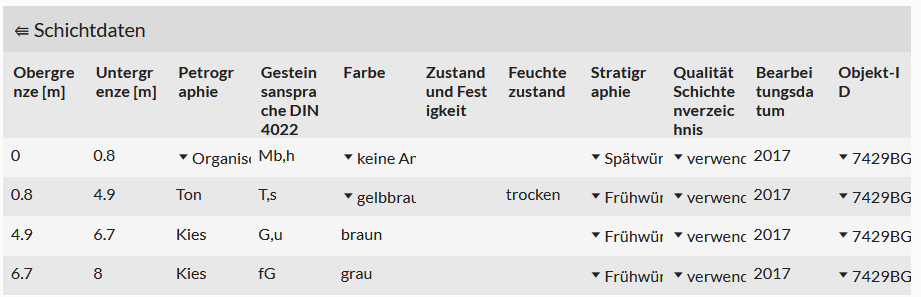

    da sich auf unserem Grundstück ein Bodendenkmal befindet, möchten wir den Oberbodenabtrag im Vorfeld unseres Baustarts durchführen lassen.
    Ist es möglich den Oberboden (ca. 50-80 cm) abzutragen und den darunterliegenden Boden bis zum Baubeginn ca. 2-3 Monate offenlassen? Oder ist es auf jedenfall empfehlenswert, den zur Seite gelegten Oberboden wieder auf die freigelegten Stellen zu legen?
    Auf dem Nachbargrundstück gab es eine Bohrung, welche folgendes Sichtdaten enthält:
    Danke für die Rückmeldung.

    Eine Bohrung ist keine Bohrung.
    Eine Bohrung beim Nachbarn ist dann nur noch eine Tendenz.
    Du benötigst selbst ein Bodengutachten. Mit denen kannst du dann auch paar Themen durchsprechen.
    Der beim Nachbarn anstehende Ton ist Wasserempfindlich und würde ich nicht offen liegen lassen.
    Worauf gedenkst du denn deine Gründung herzustellen?
