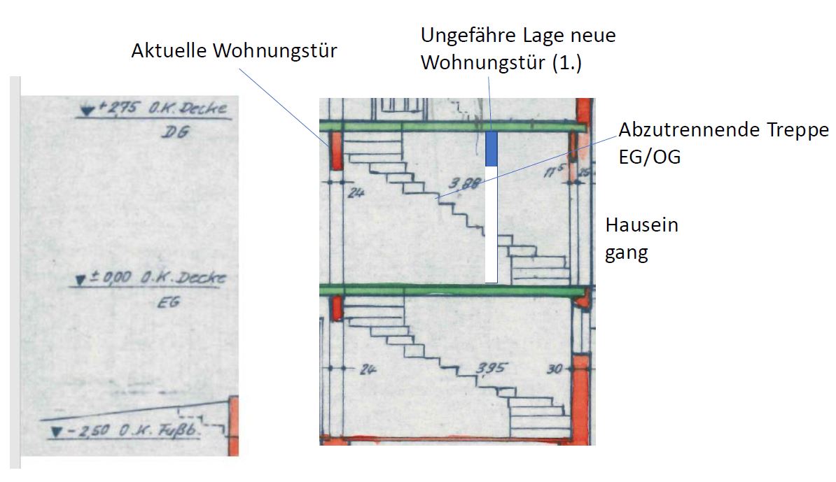

    Hallo Experten,
    ich bin bisher ein stiller Beobachter dieses Forums und wende mich nun selbst mit einer Frage an Euch.
    wir überlegen eine Wohnung in einem Zweifamilienhaus (BJ 1973) zu kaufen. Es handelt sich um eine Wohnung im EG mit (potentiellen) Wohnräumen im UG/ Gartengeschoss. Zwei Räume im UG werden derzeit hinsichtlich der Genehmigungsfähigkeit für eine Nutzungsänderung als Wohnräume geprüft.
    Wir beabsichtigen EG und UG über den Hausflur zu einer geschlossenen Wohnung zusammenzulegen. Dem anderen Eigentümer des OG wird als Ausgleich für die nicht mehr zugänglichen Lagerräume im Keller die Bühne überlassen. Zum Heizungskeller würde er bei Bedarf Zugang erhalten.

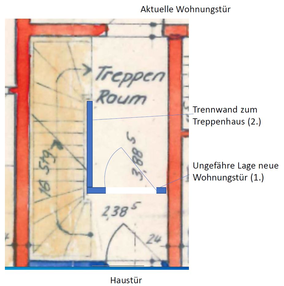

    Für die Zusammenlegung von EG und UG müsste
    1. die Wohnungstür in den Hausflur vor der EG-Wohnung versetzt werden,
    2. eine Wand im Hausflur zur Abtrennung gegen das Treppenhaus zum OG eingezogen werden,
    3. der Treppenabgang zum UG vom Treppenhaus ins OG getrennt werden (aktuell offene Holztreppe halbgewendelt)
    1. und 2. erscheinen mir lösbar, für 3. sehe ich aber grundsätzliche Schwierigkeiten, um die Anforderungen hinsichtlich Schallschutz, Brandschutz und notwendige Kopffreiheit im Treppenabgang ins UG unter einen Hut zu bekommen.
    Eine Idee war unterhalb der bestehenden Treppe ins OG eine Trockenbauwand einzuziehen. Ein als Berater hinzugezogener Architekt riet mir davon ab. Seine Begründung: diese Trockenbauwand käme, um den Anforderungen bzgl Schallschutz zu erfüllen, auf ca 20 cm Dicke. Damit wäre der Treppenabgang an der Treppen-Innenseite bei nur noch ca. 180 cm, und damit zu niedrig.
    Lange Rede, kurze Frage: Hat hier im Forum jemand eine Idee, wie man das Problem lösen könnte?

  4. #4 Valentin1984, 20.09.2019
    Valentin1984
    Valentin1984
    20.09.2019
    Anbei zwei Ausschnitte aus den Bauzeichnungen.
    Leider habe ich keine Fotos vom Treppenhaus. Bei der Treppe handelt es sich um eine Stahltreppe mit Massivholzstufen.
    Ich hoffe das hilft weiter, um die Sachlage einzuschätzen.
    Es handelt sich dabei um den nicht ausgebauten Dachboden

  7. #7 Valentin1984, 24.09.2019
    Valentin1984
    Valentin1984
    20.09.2019
    Ok, anbei die o.g. Bilder als jpeg. Habe leider gerade keinen Zugriff auf die kompletten Grundrisse.
  8. #8 Stadtbaumeister, 24.09.2019
    Stadtbaumeister
    Stadtbaumeister
    15.08.2019
    343
    122
    Bauassessor
    Das heißt die Treppe ins OG soll unterseitig in Trockenbauweise verkleidet werden, um die beiden Nutzungseinheiten voneinander zu trennen? Wie ist denn diese Stahl-Holztreppe konstruiert? Zum Durchschauen? Falls ja, könnte könnte man auch die alte Treppe durch eine neue massive Treppe in Ortbeton ersetzen. Dies ist zwar aufwendig, kann aber Schall- und Brandschutz gleichmaßen erfüllen. Die Obere Wohnung benötigt dann aber auch noch eine eigene Wohnungseingangstür und das Treppenhaus nach oben wird Gemeinschaftseigentum.

    Vielen Dank für die Antwort auf meine Fragestellung. Ja richtig, das war die ursprüngliche Idee.
    Die Treppe ist aktuell eine Stahlkonstruktion mit Vierkantrohren auf die Holzstufen aufgeschraubt sind. Zwischen den Stufen ist also Luft, zum Durchschauen.
    Okay, danke für den Vorschlag. Ich hatte gehofft man kann die Problematik auch mit einer neuen Holztreppe vielleicht irgendwie in den Griff kriegen. Ortbeton bedeutet, dass der Beton vor Ort in eine Schalung gegossen wird? Vermute, dass die Schalung durch die zweimalige Viertelwendelung recht aufwendig wird. Die Auflagerung der Treppe dann auf den Betondecken? Müsste sich sicherlich ein Statiker anschauen.
    Was wären da sinnvolle nächste Schritte, um eine Größenordnung für die Kosten zu bekommen? Welche Art von Handwerksbetrieb führt solche Arbeiten durch?
