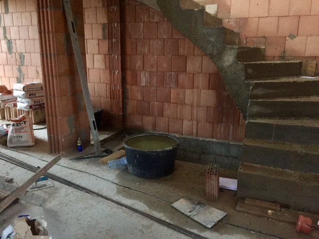

    Hallo liebe Experten, es geht um eine Trennwand zum "kalten " Keller....von der Wärmedämmung her gesehen, ist eine 11.5 Ytongwand oder eine gleich dicke Trockenbauwand besser?
    Es sind ca 3qm die den Treppe zum Keller vom Wohnraum abtrennen
    Mit wäre mauern lieber.....

    Wenn es um die Wärmedämmung geht, sie kann bei 11 cm Trockenbau größer sein. Man hat einfach mehr Raum für Dämmstoff.
    Schalldämmung ist i. d. Regel bei Trockenbau höher.
    Außerdem wird heute viel Trockenbau gemacht.
    Wenn man aber im Keller einen Wasserschaden in Betracht zieht, wird der von einer gemauerten Wand plus aufgeklebter Dämmung, besser vertragen.

    Prinzipiell wohl wahr. Aber sollte mal der Keller bis OK FFB im EG volllaufen, ist das Austauschen einer 3qm Rigipswand im EG wohl das kleinste Problem.
    Vorausgesetzt ich deute die Beschreibung des TE über den Standort der Wand richtig.
    Selbst wenn. Nicht immer vom worst case ausgehen. Dann dürfteste Keller ja für gar nichts mehr nutzen, geschweige denn überhaupt bauen und kannst ihn gleich zuschütten.
    Trotzdem wäre ich auch für die trockene Variante. Allein vom Arbeitsaufwand her.
    Es sei denn es geht einfach nur um "Hauptsache Loch zu" ohne Verputzen und son Firlefanz.

    Nun, die Treppe ist seitlich zum Wohnraum offen, bei Ytong säge ich den Stein einfach passend zu den Stufen, bei Trockenbau stelle ich es mir aufwendiger vor die Ecken raus zuarbeiten oder habe ich einen Denkfehler?

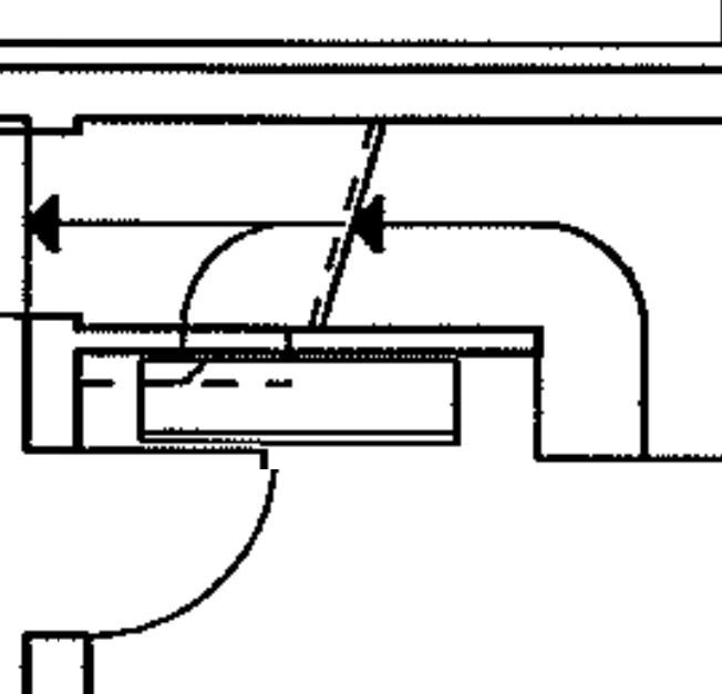

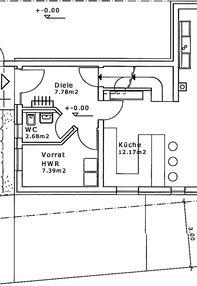

    Zum Verständniss,die Treppe geht vom EG in den Keller runter vom Flur aus....die Wand vom zum Wohnzimmer als Abtrennung fehlt noch....die muss ich ich noch machen....die Wand wird auch nicht unters Fleisch der Treppe gemacht sondern steht davor und hört mit den STufen auf. Auf die Betontreppe kommen später Holzstufen die etwas überstehen.
    Meine bedenken beim Trockenbau sind nur die STufen auszuformen mit den Profilen...mehr Arbeit?...Und wenn die TReppenstufen noch ausgeglicen werden müssen von der Höhe vorm setzen der Holzstufen....ist die doch sicher einfach auf einer gemauerten Wand....oder sehe ich das falsch?

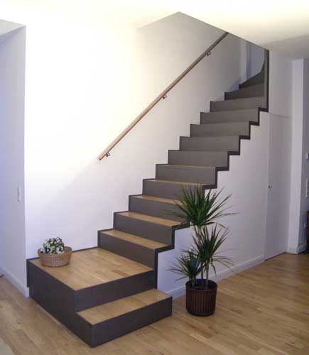

    Allerdings mit Deinem Grundriss, Petras Meinung und dem Katalogbild wirds langsam schwierig!
    Ich kanns mir theoretisch tatsächlich vorstellen, ein reales Bild würde hier sicher mehr Antworten generieren!
    Aber da Du mit Ytong doch wohl jetzt schon Erfahrung hast,... machs doch so!! Klingt gut...

    So sieht es auch, da soll dicht gemacht werden....Gruss Alex....ich weiss...aufräumen

    jetzt sieht man etwas klarer was du machen möchtest.
    ein Wandstück vor die Treppe, damit ein kleiner AbstR. unter
    der Treppe entsteht .ok
    dann nimm 9.5cm YTON dann kannst Du auch mit der Säge passgenau
    an die Stufen anpassen.
    ich hoffe es so richtig verstanden zu haben...
