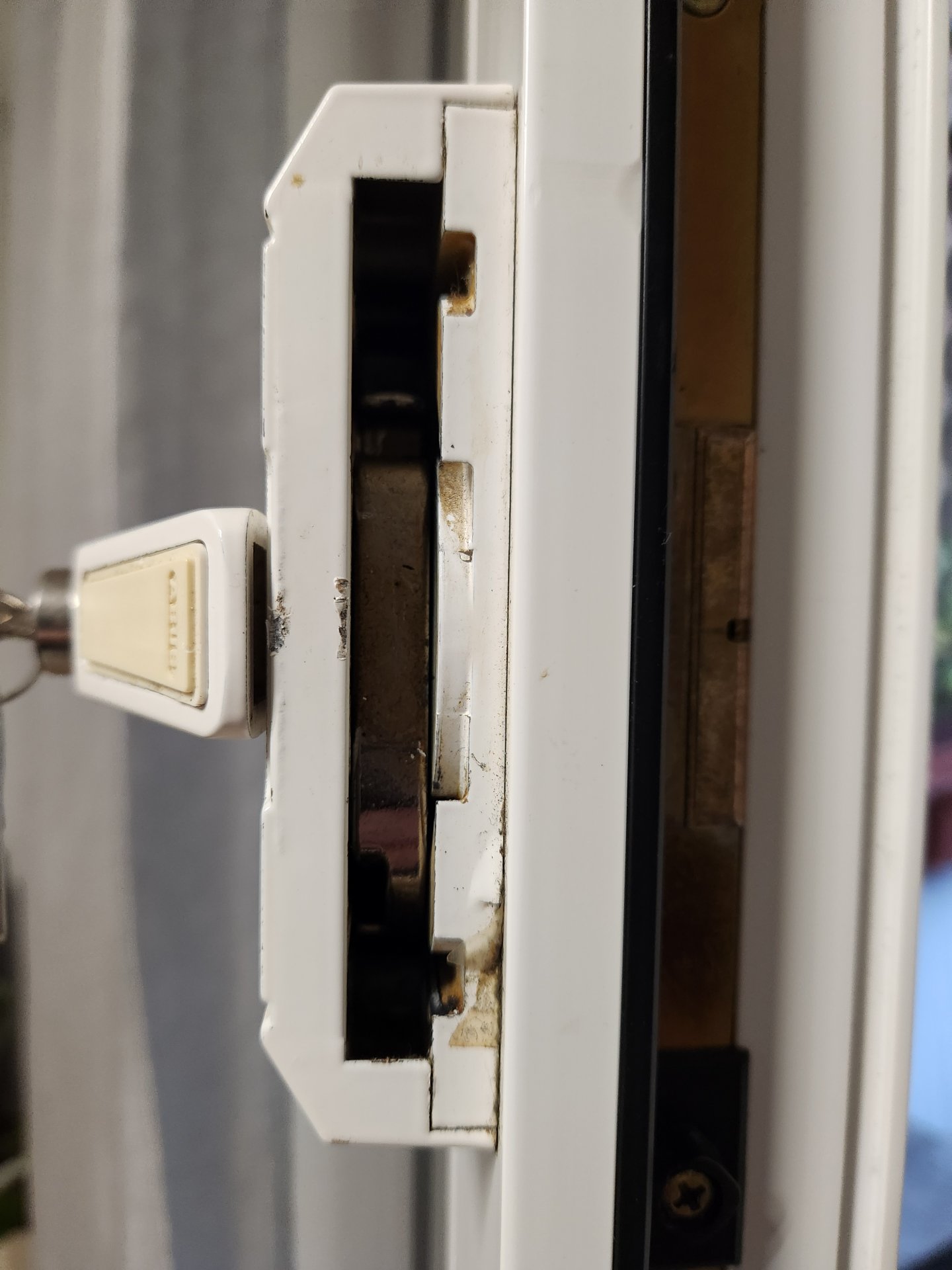

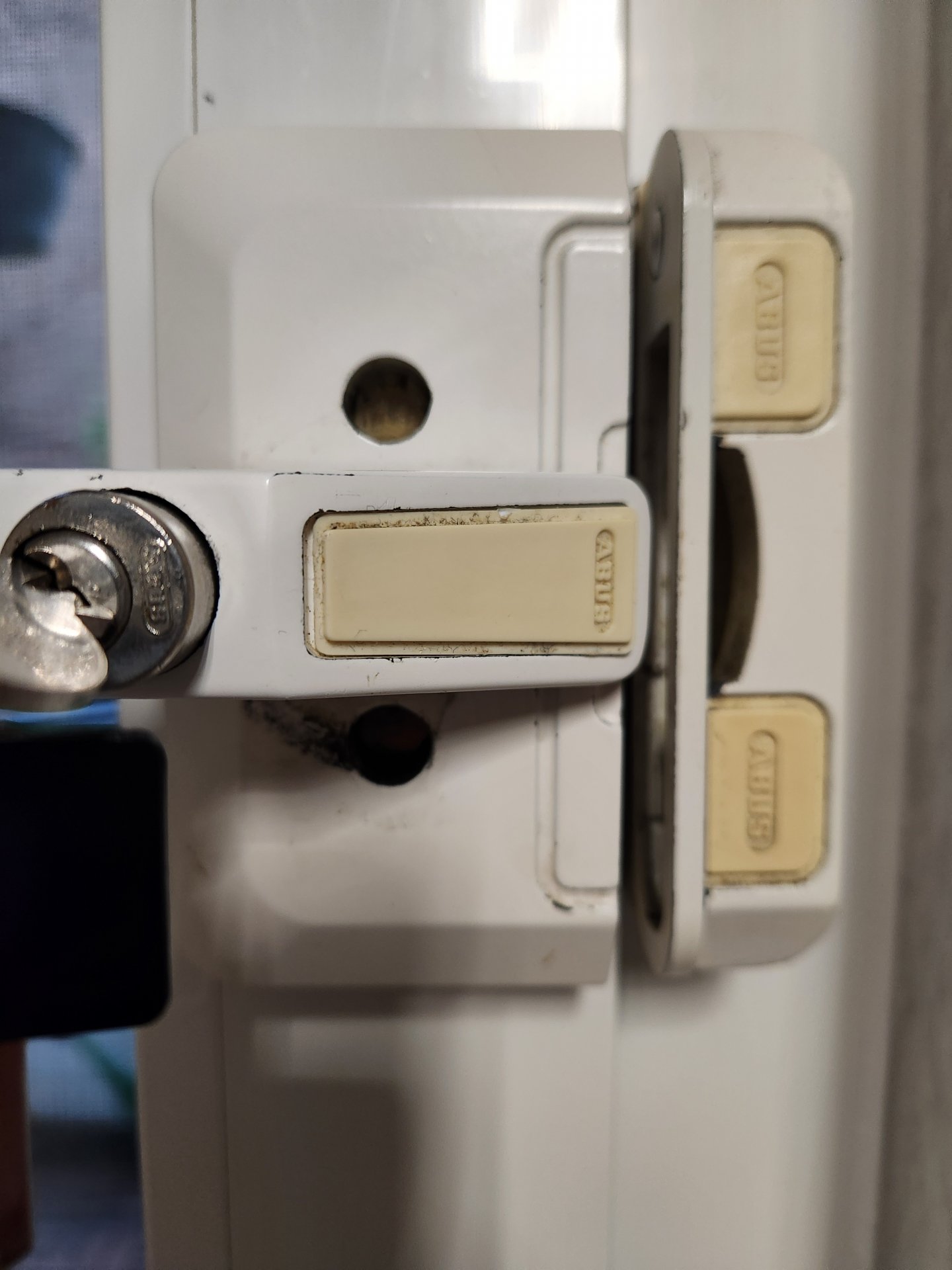

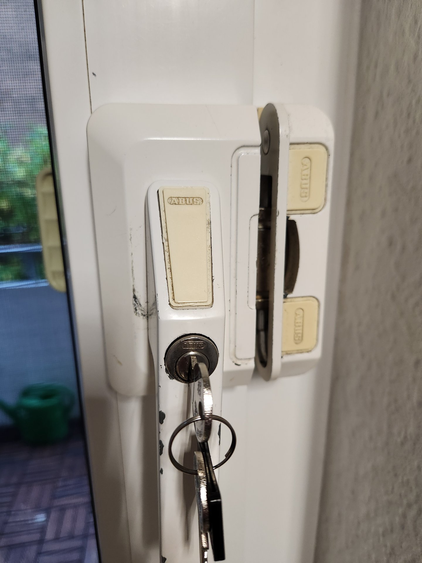

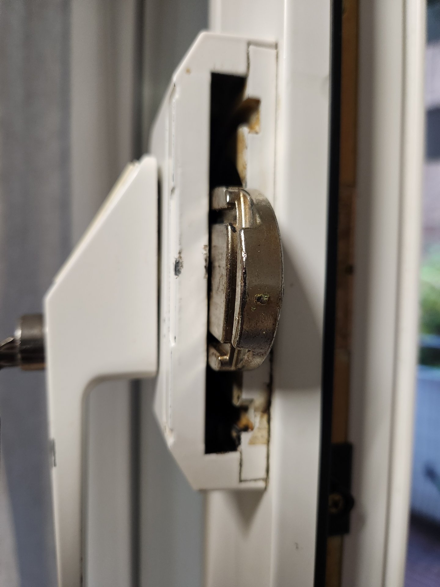

    Ein herzliches Hallo an die Experten/innen hier im Forum. Ich habe hier ein Problem mit einem ABUS Fensterschloss. Dieses Schloss ist mittlerweile komplett ausgeleiert und möchte es deshalb wechseln bevor es komplett defekt ist und sich nicht mehr öffnen oder schließen lässt. Leider sehe ich bei diesem Schloss keine Möglichkeit an die dahinterliegenden Schrauben zu kommen die das Schloss am Rahmen befestigen. Eine Montageanleitung von einem Nachfolgemodell (ABUS F0 500) habe ich im I-Net gefunden. Bei diesem ABUS F0 500 braucht man nur den Griff in öffnen Position drehen, dann kommt man an die dahinter liegenden Schrauben, bei meinem verbauten Schloss ist das leider nicht der Fall. Wer kann mir helfen?
    Evtl. helfen die angehängten Bilder weiter?!

    Hast du mal versucht diese vergilbten Abdeckungen zu entfernen?

    Das Thema hat sich mittlerweile erledigt. Das "neuere" Modell ist nur von der Optik her etwas anders gestaltet, die Technik dahinter ist gleich geblieben. Wenn ich die Montageanleitung des neueren Fensterschloss etwas genauer gelesen hätte, hätte ich es vermutlich gemerkt. Man braucht nur die Plastikkappe am griff entfernen, den dahinterliegenden Sicherungsbolzen entfernen, danach den Griff in Schließen Position drehen. Auf Bild 4 sieht man den Schließmechanismus der dann seitlich aus dem schloss fährt, den einfach rausziehen und schon kommt man an die schrauben. Eventuell kann das ja mal Jemand gebrauchen der vor dem gleichen Problem steht.
