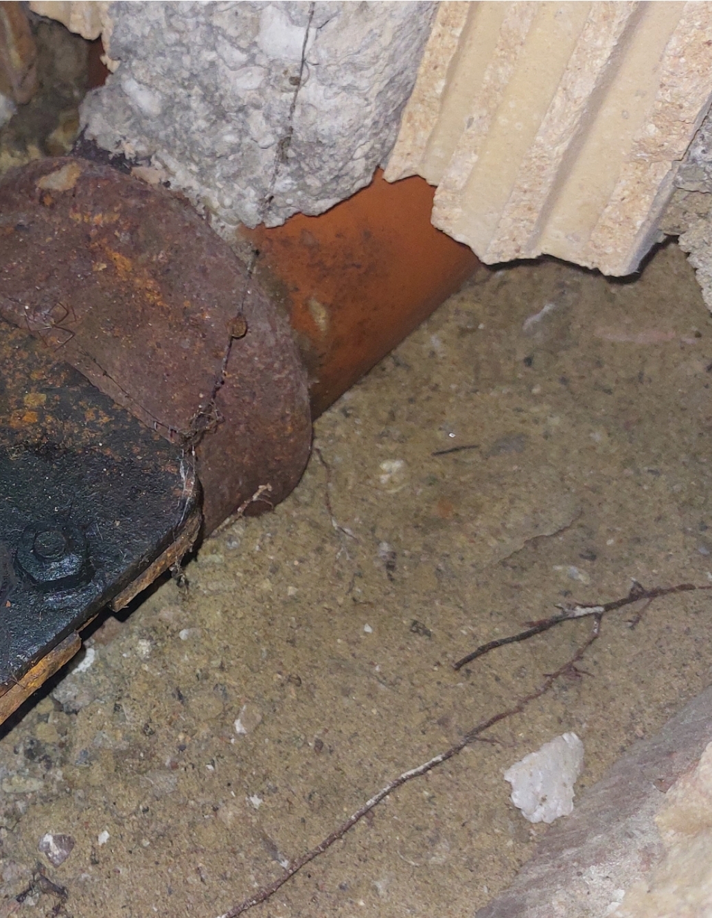

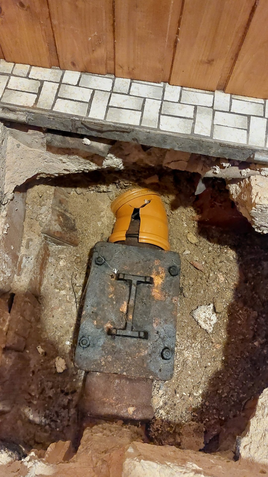

    Hallo liebe Forenmitglieder, ich hoffe der ein oder andere kann mir ggf. zu dem im Bild sichtbaren Defekt und Installation Tips / Info bzgl. eines sinnvollen weiteren Vorgehen geben.
    Der im Bild gezeigte Schacht ist zwar grundlegend nicht mit Unrat versehen, riecht aber etwas muffig und ist feucht. Die Revision sowie Anschlüsse nach außen scheinen alle KG zu sein. Warum es da den Spannungsriss/bruch gab ist mir ein Rätsel. Auch nach innen scheint es KG zu sein.
    Der Schacht befindet sich an tiefster Stellung im Haus unter Bodenplatte und zwischen Fundamenten, weshalb wahrscheinlich der Versicherer mauern wird. Habt ihr hier Erfahrung?
    Das Niveau zur Straße i/ Kanal ist vermutlich noch ausreichend hoch, da wir mittig einer Straße am Hang wohnen.Bis data zumindest keine Rückstau-/Druckwasser. Ich vermute, dass im alten Revisionsstück keine Klappe verbaut ist richtig?
    Bin leider etwas Planlos und hoffe, ihr könnt mir etwas Klarheit geben.
    Vielen lieben Dank schon einmal und Gruß, Oliver

    Altes Revisionsstück raus, neues rein. Dabei den defekten Bogen auch tauschen. Was daran ein Versicherungsfall sein soll, erschließt sich mir nicht.
    Dass es durch die defekte Stelle müfft, finde ich nicht verwunderlich.
    Ich vermute, dass nicht nur Entwässerungsgegenstände unterhalb der Rückstauebene durch diese Leitung abgeleitet werden. Eine Rückstausicherung hat dort dann nichts verloren.

    Der Deckel kann lediglich zur Revision abgenommen werden. Da ist keine Rückstauklappe mit verbunden.
    Es ist offenbar nur ein 30 ° Bogen aufgeplatzt. Aber das ist alles schwierig aus- und wieder richtig einzubauen.
    Die neuen KG-Rohre in grün sind etwas stabiler. Wichtig ist, daß beim Einbau keine Spannungen eingebaut werden.

    Augenscheinlich wurde doch der Ablauf des Revisionsstücks mit Gewalt in den Bogen gezwungen. Letzterer scheint klüger gewesen zu sein als das Gusseisen und hat nachgegeben ...

    Ich habe das defekte Rohr etwas freigelegt und den tief nach unten reichenden Riss vorerst einmal mit Panzerband verklebt.
    Unsere Situation ist, dass der Keller laut Vergleich mit einschlägigen Beschreibungen im Web schon im Risikobereich bei Versagen vom Kanal liegt. Wir ihaben m Keller auch Waschmaschine, Waschbecken und eine Bodenentwässerung im Waschkeller.. Im Außenbereich der Kellertreppe haben wir auch ein Entwässerungsgitter in der Bodenplatte, wobei ich hier nicht weiß, wohin dieses geleitet wird.
    Ich habe noch nicht verstanden, warum eine Rückstauklappe nicht in Frage kommt?
    Wenn das Rohr dann vorsichtig freigelegt, repariert und der Lose feuchte Sand raus ist, was kann / sollte dann ggf noch am Schacht / Unterfütterung Verbessert werden?

    Die Rückstausicherung darf nur Entwässerungsgegenstände absichern, die unterhalb der Rückstauebene liegen. Ansonsten wird ihr Sinn in dem Moment ad absurdum geführt, in dem von oberhalb Abwasser zuläuft. Nach dem Prinzip der kommunizierenden Röhren wird dann der Wasserspiegel in tiefer liegenden Leitungen ansteigen und in Folge das Abwasser aus den tiefer gelegenen Entwässerungsgegenständen austreten.
    Abdeckung wieder schließen, damit niemand aus Versehen ins Loch tritt und sich die Haxen bricht.
