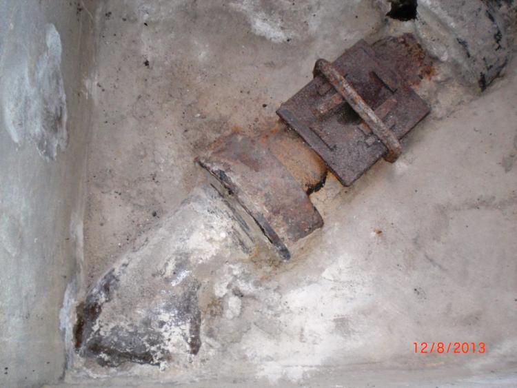

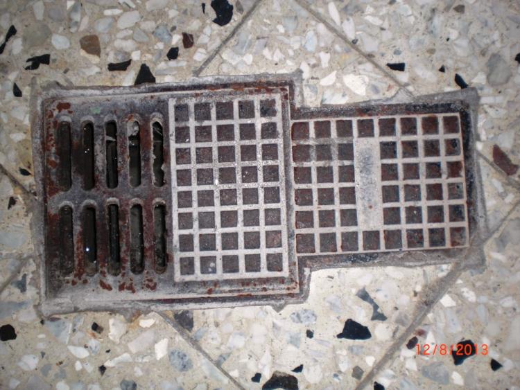

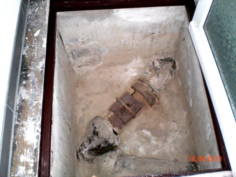

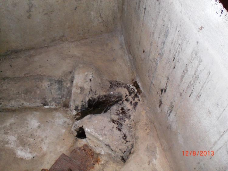

    Keller.jpg Schacht1.jpg Schacht7.jpg Schacht5.jpg wer kann mir bitte die Systematik der Systeme auf den anliegenden Fotos erklären?
    Gebäudealter ca. 50 Jahre, Abwasserplan liegt nicht vor.
    1. Im Treppenhaus (Keller) befindet sich ein Abfluss, dto. in der Waschküche - vermutlich seit 50 Jahren nicht geöffnet und gewartet
    Kann man noch etwas gangbar machen????
    2. Schachtöffnung im Keller ca. 60 cm tief mit Blick auf große Tonrohre und Verschluss-, Öffnungsklappe, von hier aus weiter durch den Garten in den öffentlichen Kanal. Vorher Zulauf von der Dachrinne und Ausfluss Garten
    Frage dazu: kann / Sollte man Klappe öffnen? bekommt man die wieder dicht?
    Ist wohl im Garten vor dem Abgang zum Straßenkanal auch noch mal ein Revisionsschacht?? (tief unter dem Rasen??)

    Bild 1 könnten alte Rückstauklappen sein. Passavant Junior oder ähnlich. Einfach mal öffnen und reinschauen wie das Innenleben aussieht. Kann man so leicht nichts dran kaputtmachen, was nicht eh schon kaputt ist. Sollten es wirklich dir alten Klappen sein sind sie als Rückstauschutz nur sehr bedingt geeignet. Keller meiner Eltern musste ich leerpumpen weil eine halbe Wäscheklammer die Klappe blockiert hatte.
    Bild 2 bis 4 ist eine normale Revisionsöffnung. Teile sind eigentlich auch sehr robust. Wirst du zwar öffnen können aber dahinter ist eigentlich nichts besonderes zu erwarten.

    jnein....
    ich habe den tiefen Abflusskasten nun erstmalig geöffnet, die Putzreste von 1968 entfernt, eine neue Metallklappe spendiert und den Rahmen bearbeitet.
    An einer Stelle sah es an der Muffe nach einer Undichtigkeit (optisch- war trocken) aus; habe vorsichtshalber etwas Schnellzement hereingedrückt.
    Über die Metallklappe soll eine Holzeinlage, da dieser Weg regelmäßig zum Garten genutzt wird.
    Bei diesen 68er Abflüssen (Bild 1) fällt mir nur auf, dass das Wasser extrem langsam abläuft, obwohl ich die Einsätze gereinigt habe. Was kann man noch machen, ohne Schaden anzurichten?
    Da der Keller mit einer Wohnung teilausgebaut ist, mache ich mir schon bei den Wetterverhältnissen etwas Gedanken, obwohl das Gebäude leicht am Hang liegt und der Straßenabwasserkanal (vermutlich etwas tiefer als der Hauskanal) anschließend deutlich dem Straßenverlauf folgend "abwärts geht".
    Der Weg vom Haus zum Straßenkanal wird ca 8 M betragen. Hat man evt. damals noch einen Revisionsschacht im Garten gemacht, oder war das nicht üblich??

    Einen Revisionsschacht im Garten wird es vermutlich nicht geben. Zumindest haben wir keinen.
