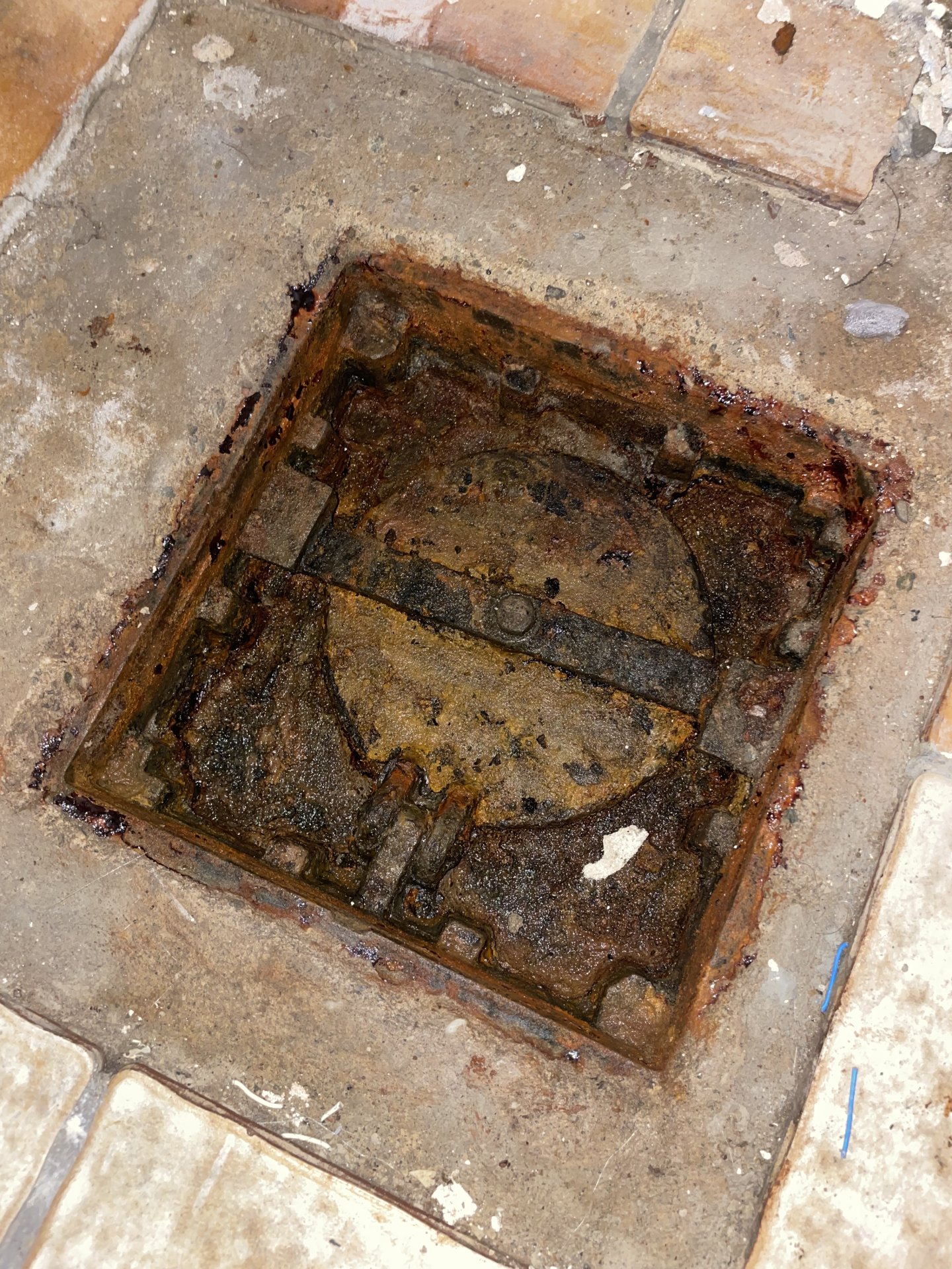

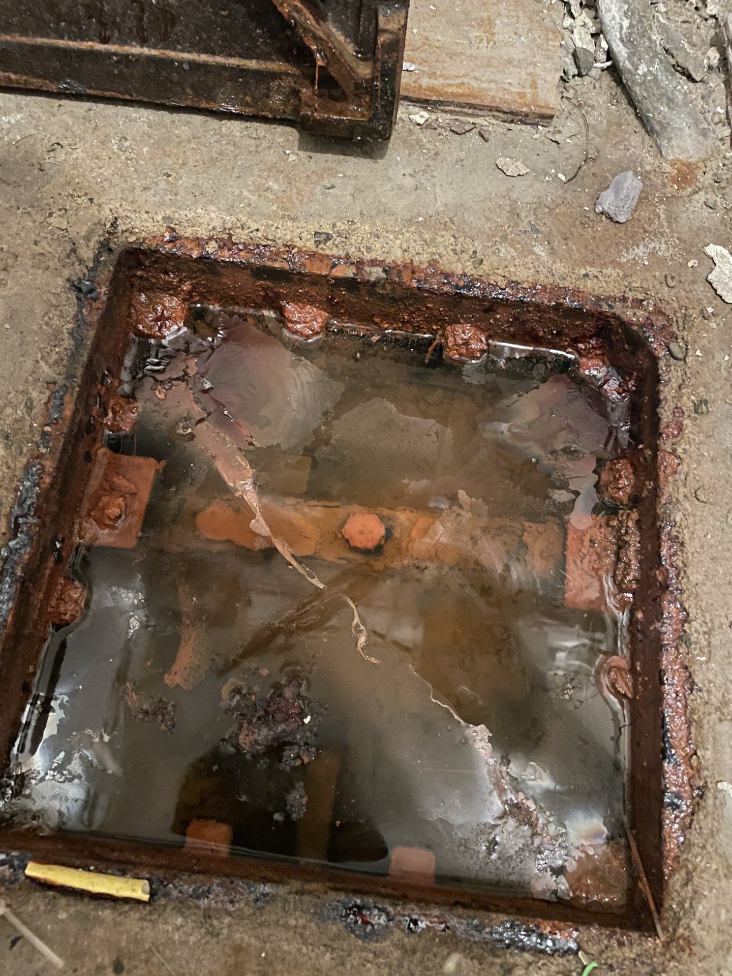

    Hallo liebes Forum,
    Wir hatten heute durch Zufall eine böse Überraschung in unserem Kelleranschlussraum entdeckt… scheinbar ist die Revisionsklappe undicht und die Wände sind auch schon leicht feucht. Da wir im letzten Jahr für sehr viel Geld den Keller von außen abdichten haben lassen, ist das nun besonders ärgerlich :(
    Was wird in so einem Fall gemacht? Kann man das überhaupt einfach so tauschen oder wird so etwas dann einfach abgedichtet?
    Danke und viele Grüße
    Martin

    Ich könnte mir vorstellen das eure Abwasser Grundleitung verstopft ist. Dann steht das Rohr voll und es ist ein gewisser Druck vorhanden so dass deswegen der Deckel der Revisionsklappe undicht ist. Das wiederum erklärt die Nässe

    Die üblichen Drücke sollte so eine Dichtung schon aushalten, sonst bräuchte man sie nicht.
    Steht denn fest, woher das Wasser kommt?
    Grundsätzlich hat das Teil seine besten Tage schon lange hinter sich und ein Austausch wäre wohl nicht verfrüht. Vorher sollte aber die Leitung inspiziert werden um den erforderlichen Umfang der Arbeiten festzulegen. Dann wird der Boden geöffnet, das alte Revisionsstück ausgebaut, ein neues Revisionsstück eingesetzt und an die bestehende Leitung mit geeigneten Verhindern angeschlossen. Danach Boden wieder schließen und Oberfläche wieder herstellen.

    Für den Übergang kann man folgendes machen:
    Alles penibel sauber machen. Testen ob man die Schrauben bewegen kann, ohne sie abzureißen.
    Aquariumsilikon besorgen.
    Nach dem öffnen die alte Dichtung entweder ganz entfernen oder mit dem Silikon aufbauen.
    Sehr dünne Trennfolie einlegen.
    Schließen und verschrauben. Nach einem Tag nochmal Schrauben nachziehen.
    Austausch des Teiles gegen ein KS - Teil in Planung nehmen......
