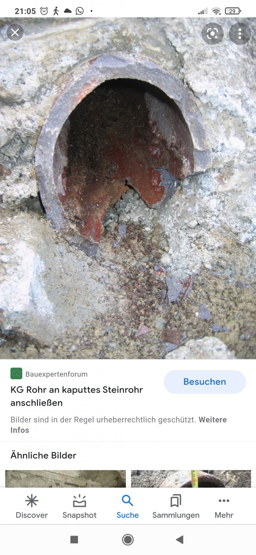

    Servus und Hallo aus dem Süden Deutschlands.
    Ich habe nun seit mehreren Wochen ein mittelgroßes Problem. Das Abwasserrohr das in mein Revisionsschacht läuft ist am Ende abgebrochen und sollte nun erneuert werden, da sich am Ende immer Klopapier usw. Verfängt und es nach ein paar Tagen eine Art propfen gibt und alles verstopft.
    Leider ist es dort unten stockfinster und ich habe es noch nicht geschafft ein Foto von dem ganzen zu machen. Deswegen habe ich ein Beispielfoto angehängt wie es aussieht.
    Gibt es eine Möglichkeit ohne teures Inliner verfahren Diese Stelle mit einer Art Adapter oder ähnliches zu überbrücken?
    Würde nur ungern alles aufstemmen und das Stück Rohr neu verlegen.
    Klar wenn es nicht anderst geht dann muss es eben sein.
    Hätte an eine Art Schlauchadapter schon gedacht aber wahrscheinlich würde das Klopapier usw. Sich dann wahrscheinlich an dem Grad Festhaken und ich hätte wieder das selbe Problem.
    Villeicht weiß hier einer weiter.
    Achja es sind alte DN 150 Steinzeug Rohre.

    Das sieht nach Beton um das Rohr aus. So kann man Steinzeugrohre nicht verlegen.

    Die elektrische Beleuchtung wurde vor wenigen Tagen erfunden. Vielleicht könntest Du avantgardistisch mal Allen vorauseilen und Deine Plattenkamera am Strick herunterlassen und mit einer Kohlefadenlampe ein beleuchtetes Foto machen? Oder einfach bei Tageslicht mal den Schachtdeckel abnehmen, dann ist es auch nicht mehr so finster?
    Ich liebe Fragesteller, die mit Beispielfotos hantieren...

    Fachgerecht und für Laien am sichersten ist das freizulegen und das defekte Stück auszutauschen.
    dafür brauchst du gar kein Photo sondern nur die Hilti
    selbstversuche mit bastel Inliner ? Ich persönlich rate davon ab
