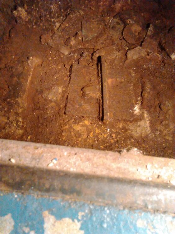

    Neue Gebäudeversicherung verlangt Rückflussklappe für Abwasser. Keine Ahnung ob wir sowas haben und wie das aussieht. Habe mal im Keller Eisenplatte angehoben. Darunter ist ein Schacht. Abflussrohr läuft offensichtlich da lang. Hab mal Bild gemacht. Ist da auch eine Rückflussklappe zu sehen.

    nein das ist keine Rückstauklappe. Das ist lediglich eine Revisionsöffnung von der aus zum Beispiel der Kanal gereinigt werden kann.
    Aber unter Umständen kann diese Öffnung entfernt werden und anstelle dieser die Rückstauklappe eingebaut werden. Dies bedarf aber
    einer gründlichen Überprüfung da über die RSK kein Regenwasser laufen darf.

    Rückstauverschlüsse für durchgehende Rohrleitungen stellen eine ideale technische und vor allem auch finanzielle Alternative zu Hebeanlagen dar. Dazu müssen die Einsatzvorraussetzungen nach DIN EN 12056-4 gegeben sein. Nach DIN EN 13564-1 werden in Deutschland 6 Typen von Rückstauverschlüssen unterschieden: (Typ 4 ist in Deutschland nicht zulässig) Typ 3 ist deiner den brauchst du.
    Typ 0: für Regenwasser
    Rückstauverschluss für die Verwendung in horizontalen Leitungen mit nur einem selbsttätigen Verschluss.
    Typ 1: für Regenwasser
    Rückstauverschluss für die Verwendung in horizontalen Leitungen mit einem selbsttätigen Verschluss sowie einem Notverschluss, wobei dieser Notverschluss mit dem selbsttätigen Verschluss kombiniert sein darf.
    Typ 2: für fäkalienfreies Abwasser
    Rückstauverschluss für die Verwendung in horizontalen Leitungen mit zwei selbsttätigen Verschlüssen und einem Notverschluss, wobei dieser Notverschluss mit einem der beiden selbsttätigen Verschlüsse kombiniert sein darf.
    Typ 3: für fäkalienhaltiges und fäkalienfreies Abwasser
    Rückstauverschluss für die Verwendung in horizontalen Leitungen mit einem durch Fremdenergie (elektrisch, pneumatisch oder andere) betriebenen selbsttätigen Verschluss und einem Notverschluss, der unabhängig vom selbsttätigen Verschluss ist.
    Typ 4: in Deutschland nicht zulässig.
    Bodenablauf mit einem selbsttätigen Verschluss und einem Notverschluss.
    Typ 5:
    Rückstauverschluss, der in Ablaufgarnituren oder Bodenabläufen eingebaut ist, mit zwei selbsttätigen Verschlüssen und einem Notverschluss, wobei dieser Notverschluss mit einem der beiden selbsttätigen Verschlüsse kombiniert sein darf.
