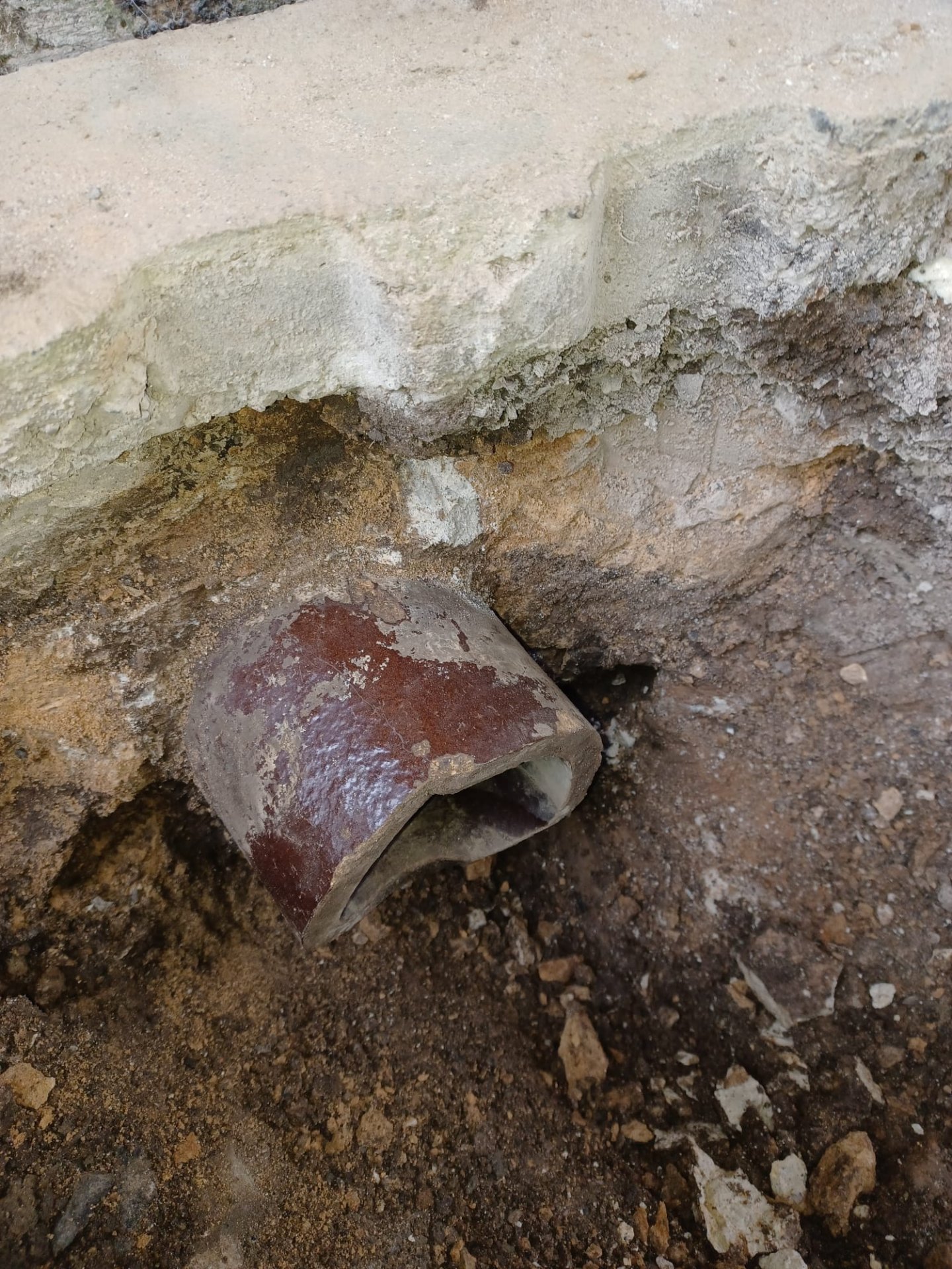

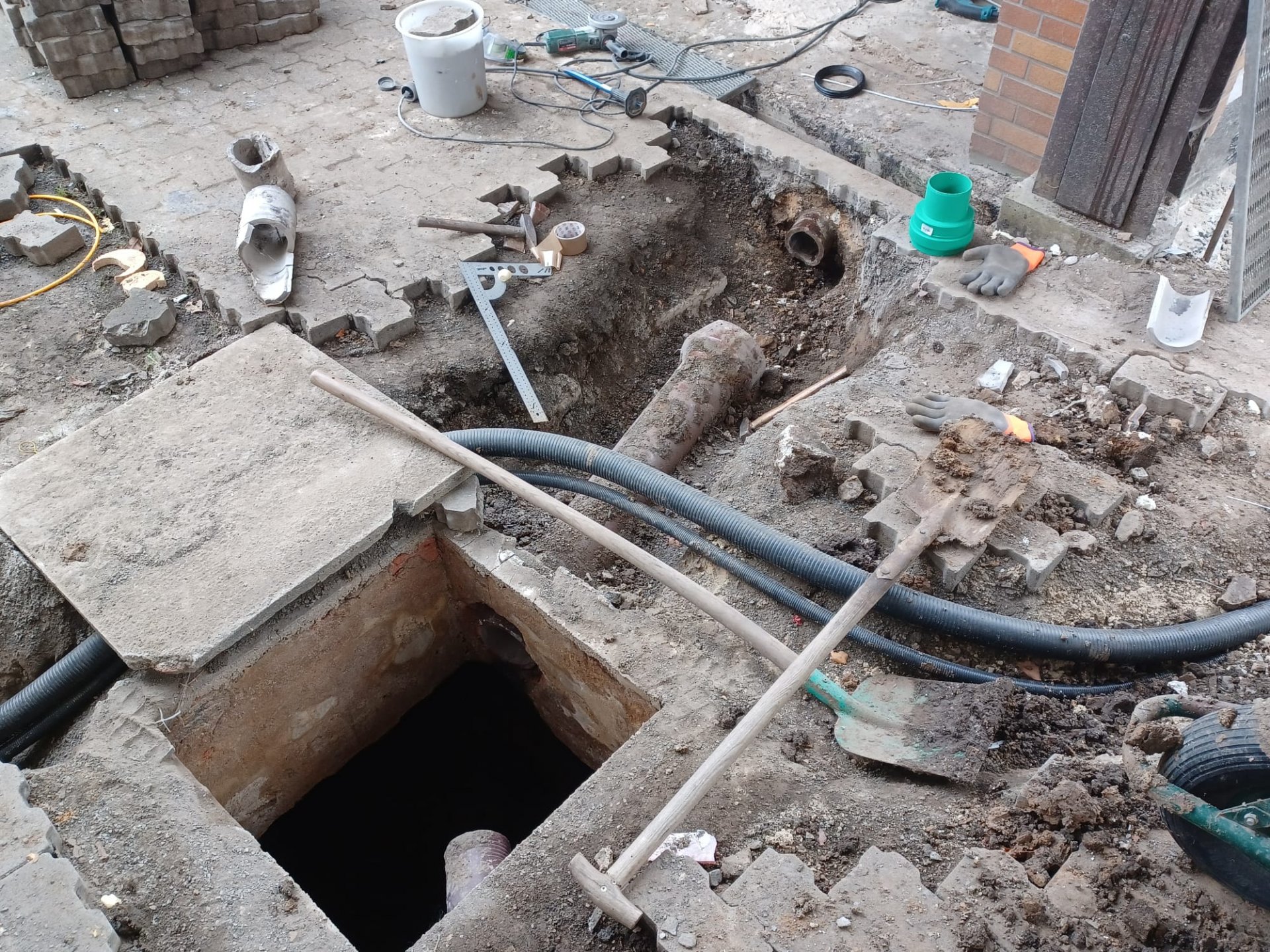

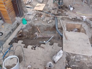

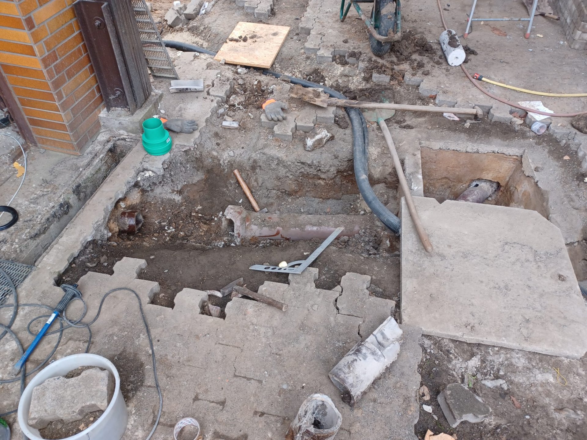

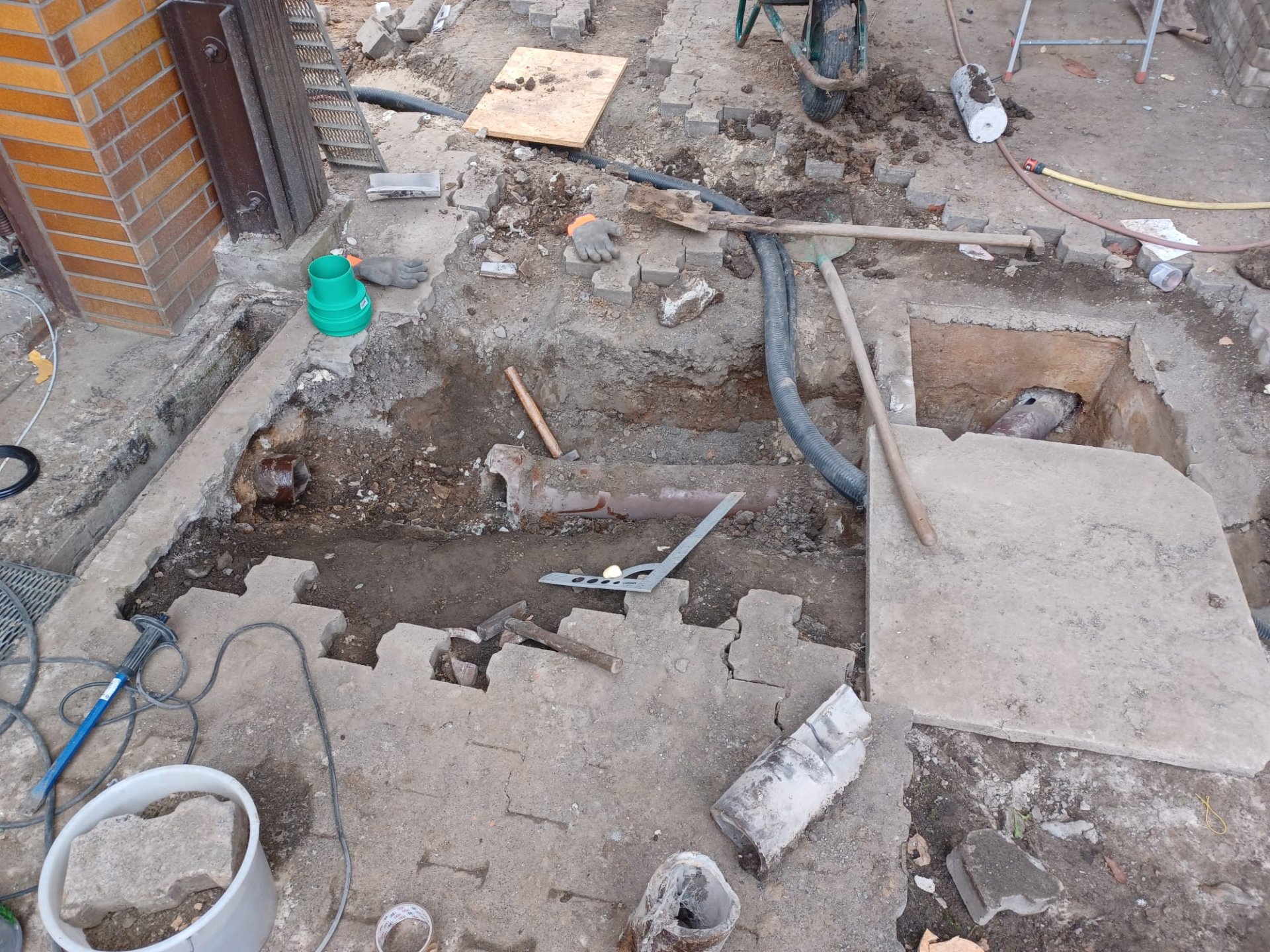

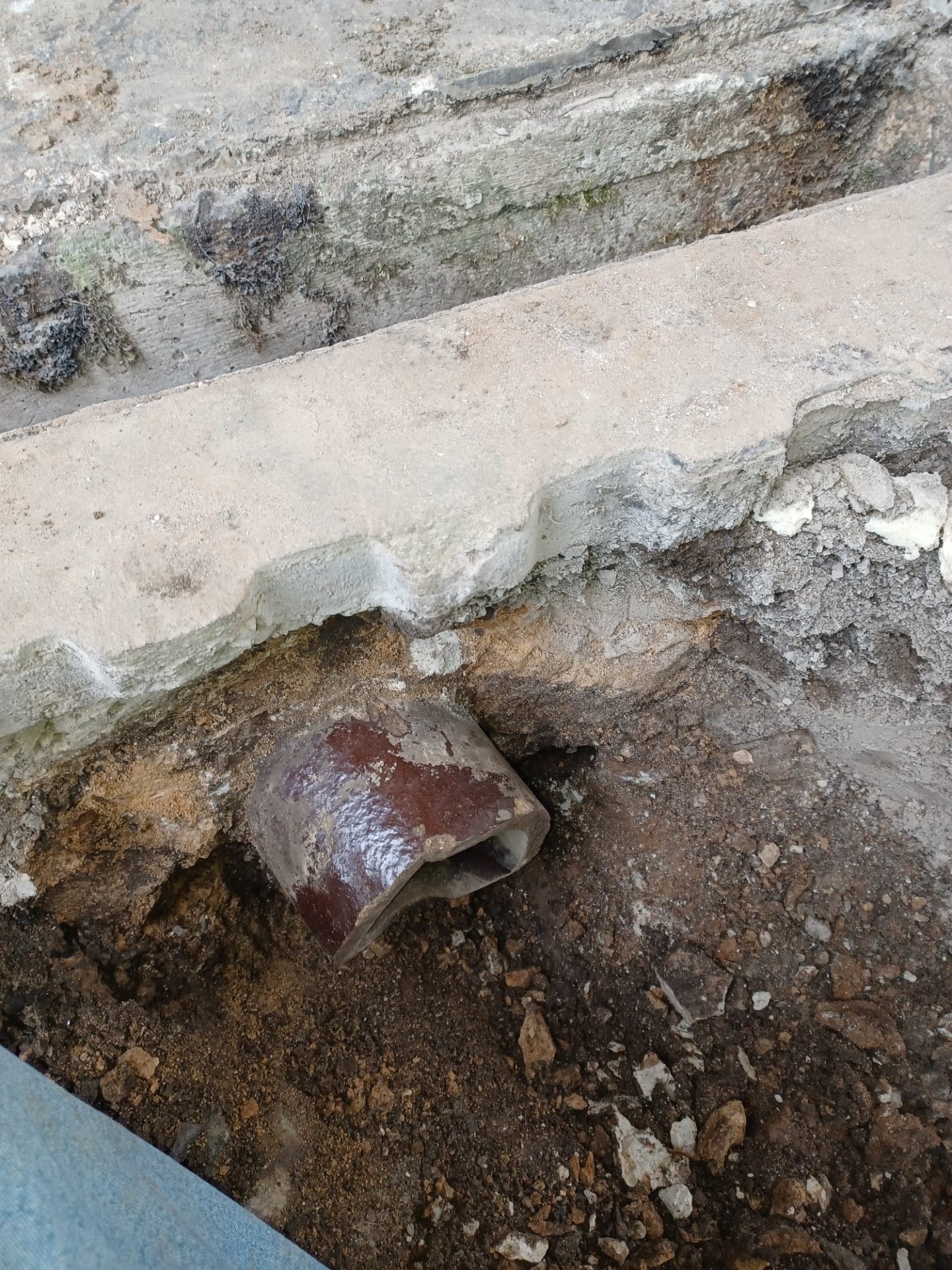

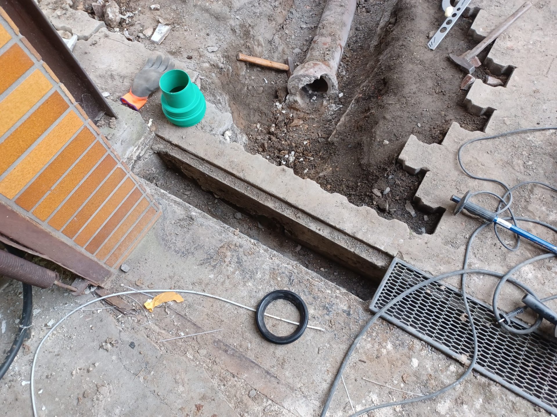

    Das Pflaster an der Garageneinfahrt hat sich abgesenkt, das war schon viele Jahre so.
    Nun habe ich das Pflaster entfernt und ausgegraben.

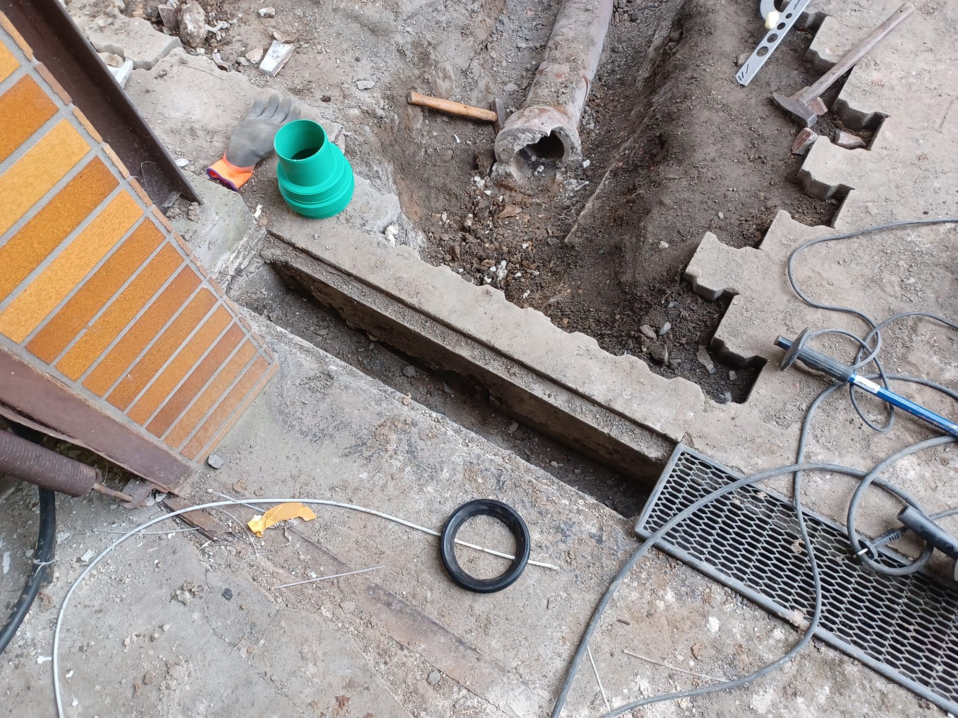

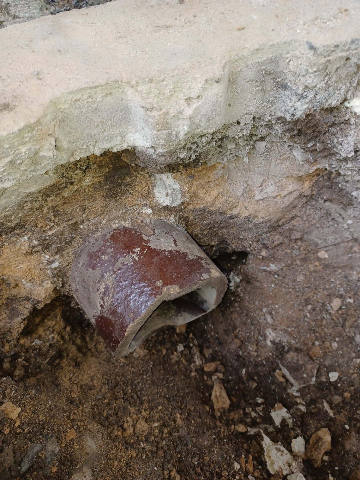

    Dabei sah ich, dass das Ton Rohr gebrochen ist. Nun Habe ich das Stück mit der Flex entfernt.

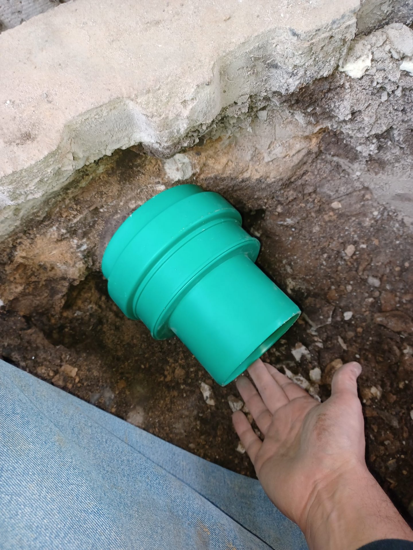

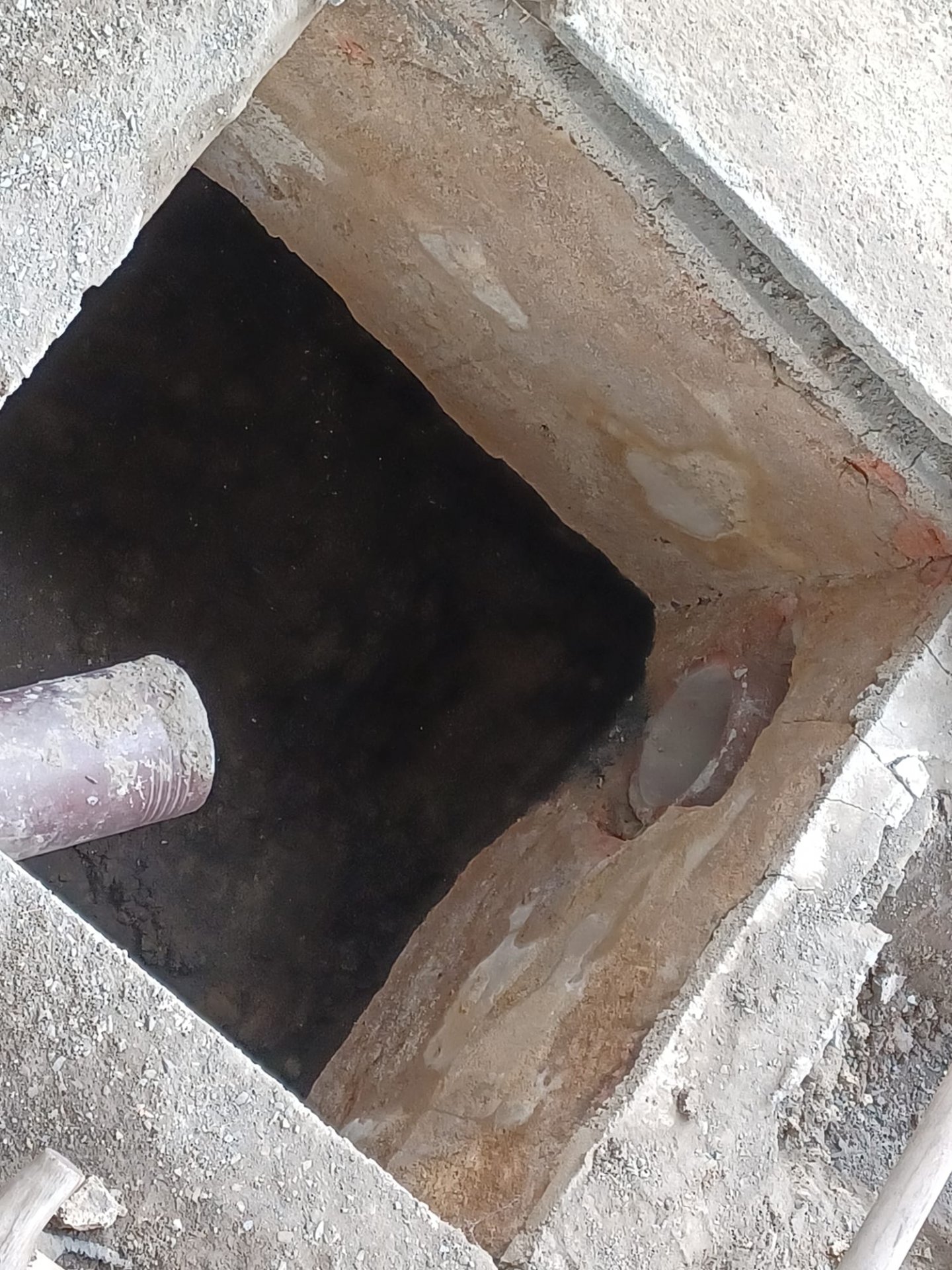

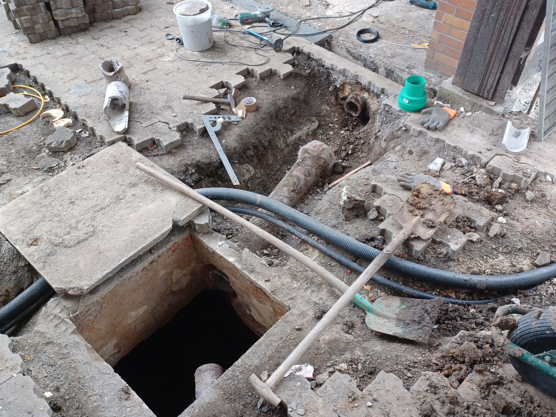

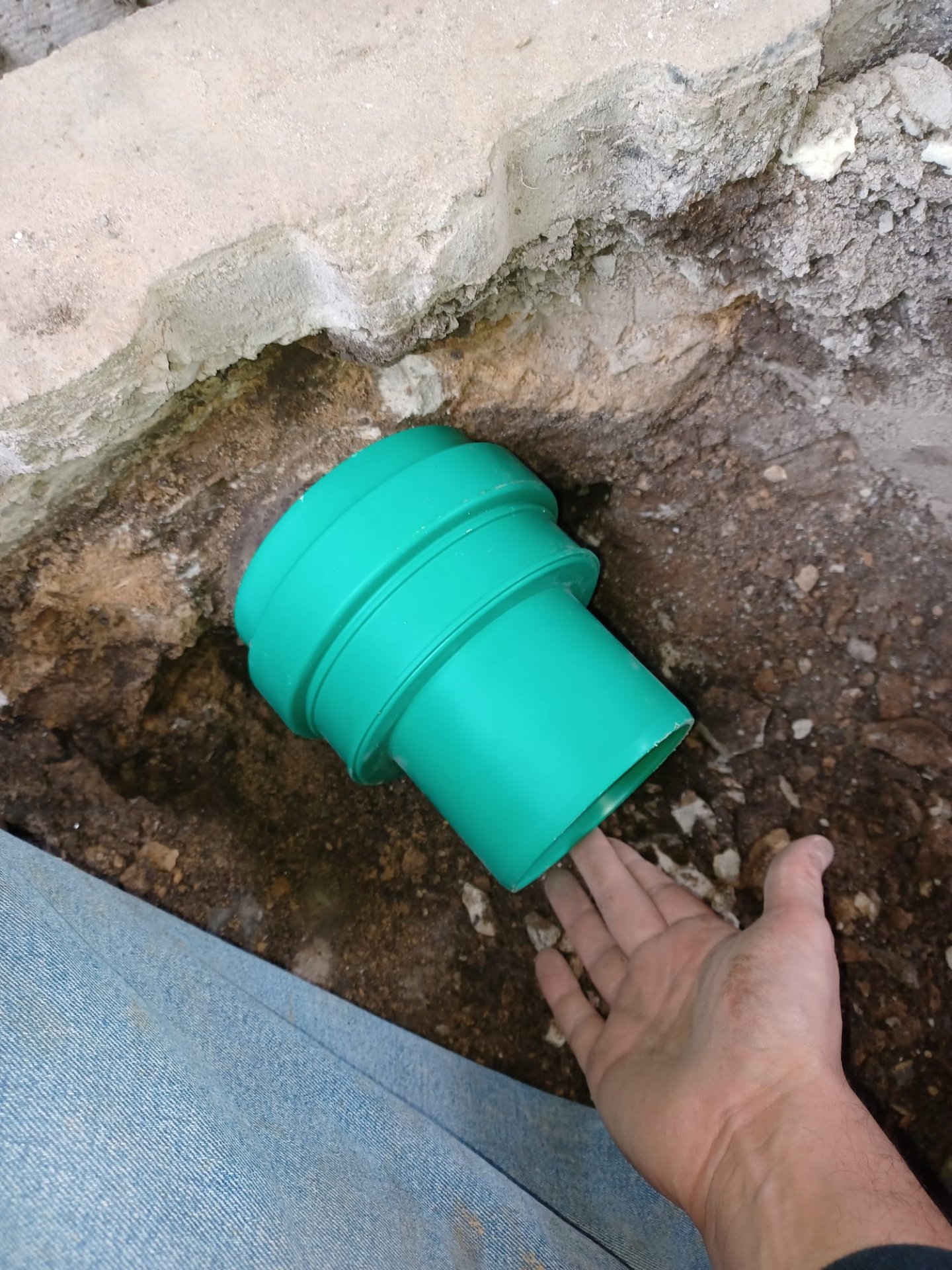

    Das Restkanalrohr aus Ton steckt jetzt noch drin. Daran wollte ich eigentlich eine KG2000 Muffe anschließen und mit dem neuen KG Rohr an die Sickergrube inkl. Ablauf anschließen.

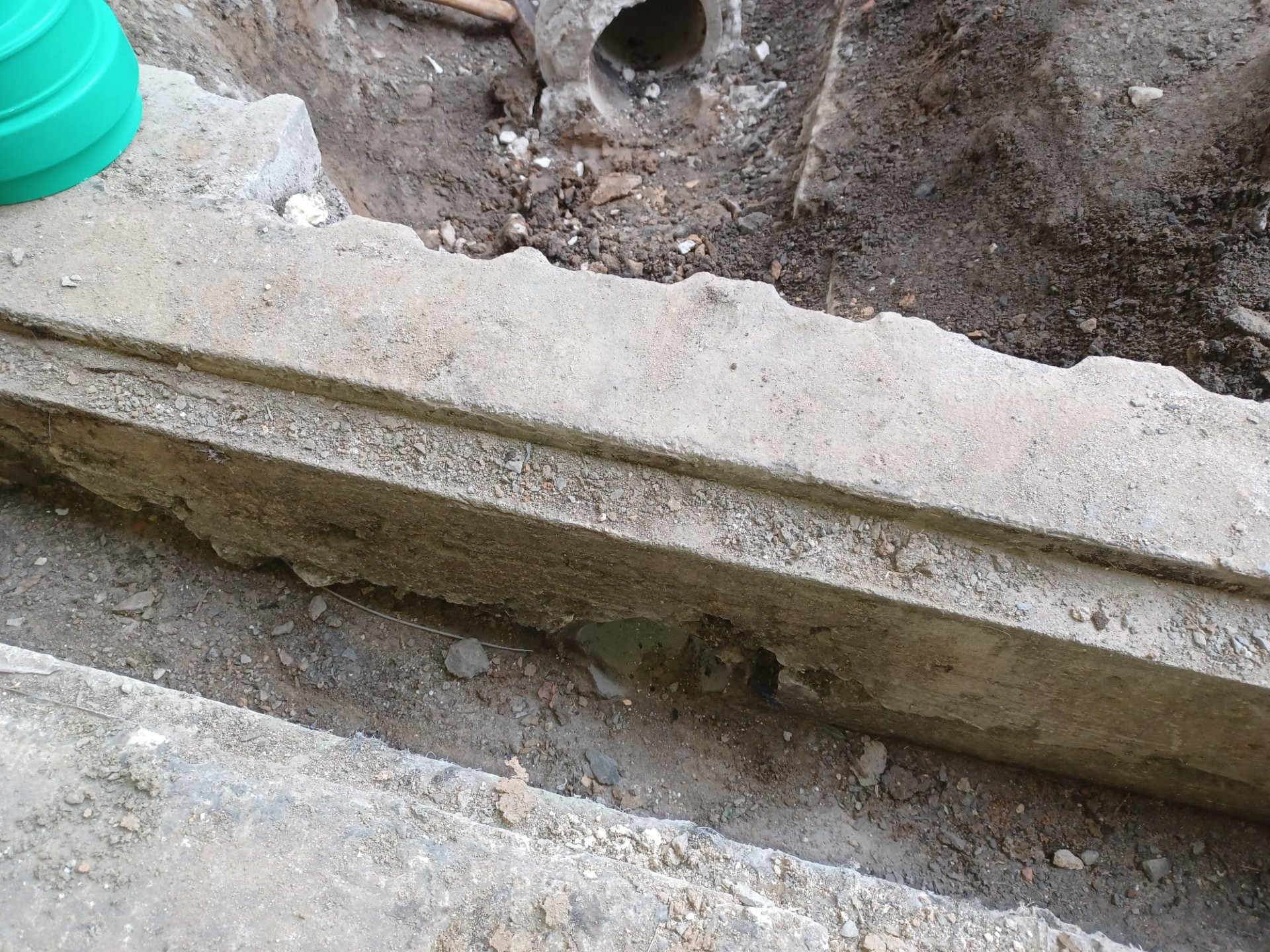

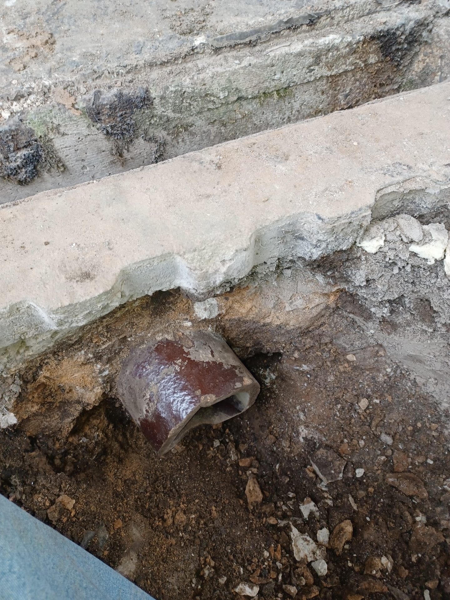

    Das Resttonrohr im Kanal hat jedoch 2 Risse. Diese spüre ich oben auf dem Rohr und im Rohr. Bewegen kann ich ja trotzdem nichts.
    Sollte ich trotzdem daran meine KG2000 Muffe anschließen oder das Tonrohr im betonierten Kanal herausschlagen.?

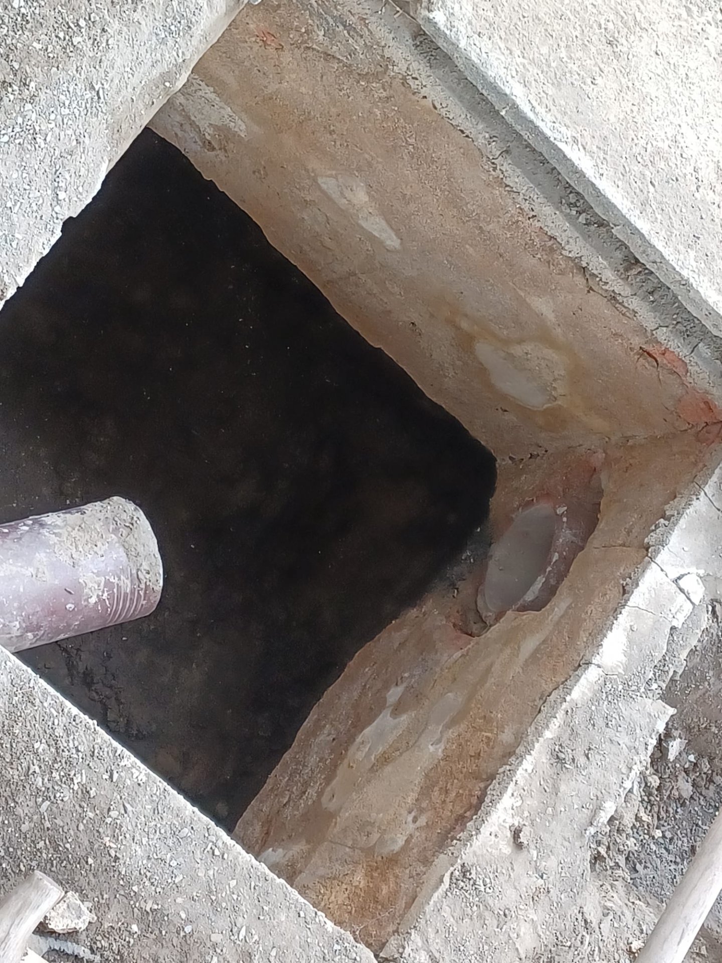

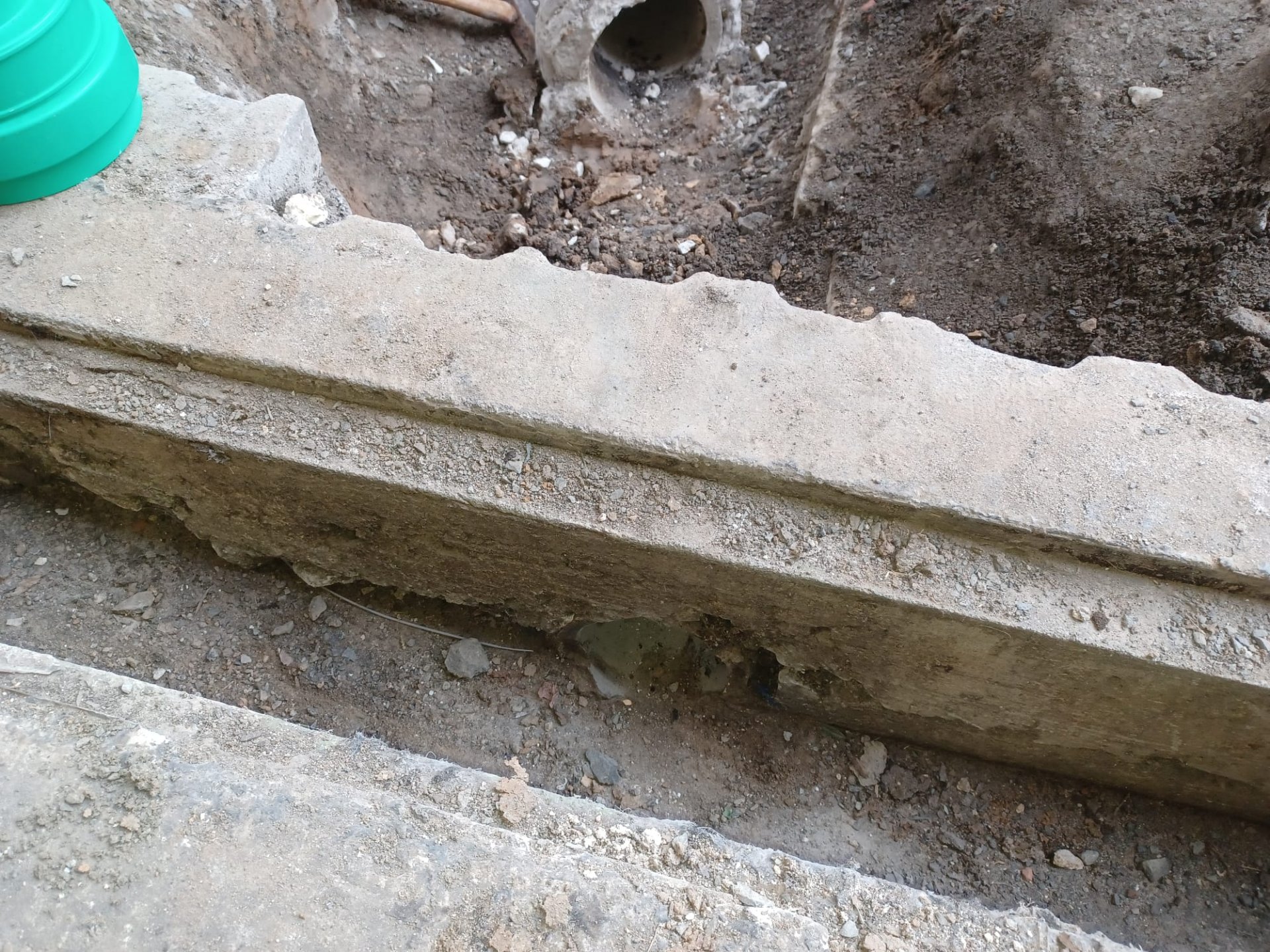

    Das Tonrohr ist wohl einbetoniert. Danach müsste ich halt wieder alles dicht bekommen.
    Was würdet ihr mir hier raten?
    Die Muffe geht halt auch relativ weit auf das Rohr drauf, sodass an der hinteren Stelle im Grunde kaum noch ein Riss vorhanden ist.
    Trotzdem will ich das natürlich nie wieder reparieren müssen.
    Tonrohr rausschlagen oder Muffe draufschieben und fertig?

    Wenn es machbar aussieht, mach folgendes:
    HT Rohr längs einschneiden und als Inliner verwenden.
    Steinzeug als Mantel nutzen

    Dann machs doch einmal komplett. Das Steinzeugrohr raus und eine mir Sand ummantelte Muffe in den Schacht einputzen. Ist zwar nicht die nach allen Regeln der Kunst der Technik anerkannteste Lösung, aber undichter also es jetzt ist, wird es davon auch nicht.
    Probleme, die gegen eine "Einmal und nie wieder"-Lösung sprechen, sehe ich aber auch in der mangelnden Leitungsüberdeckung (wenn die Fläche überfahren wird) und in dem anscheinend nicht vorhandenen Gerinne im Schacht.
