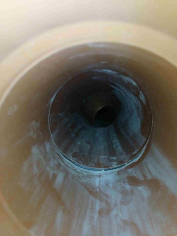

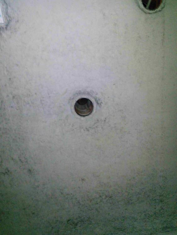

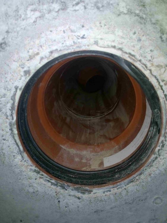

    ich hab ein Fertighaus dass auf einen Keller aus WU-Beton steht. Das Keller WC wird über einen Kanal mit Rückstauklappe entwässert, das EG/OG über einen anderen Kanal. Der Durchbruch für das EG/OG befindet sich im Keller. Ist ein einbetoniertes 100er KG Rohr.
    Wie man auf den Bildern sieht, ist das Rohr innen aufgesprungen.
    Ich hab mich bereits mit meinem Bauträger getroffen. Er meinte, das Rohr von außen sei durch das Rütteln nach unten gedrückt worden. Jetzt will er, sobald es das Wetter wieder zulässt, aufbuddeln und das Rohr besser unterfuttern. Da war ich beruhigt.
    Jetzt nach einigen Wochen kommt mir , warum ich durch den offenen Sprung die Betonwand sehen kann? Wenn das eine Muffe ist, wie kann das Rohr so aufspringen? Handelt es sich hier überhaupt um eine doppelseitige Muffe? Es ist keine Abdichtung zu erkennen.

    Ich sehe an der Stelle keine Muffe. Das sieht eher einen Bruch aus. Bin aber kein Experte.
    Nur genau davor hatte ich auch angst und habe immer noch ;)
    In meinen Augen muss das Rohr ausgetauscht werden.
    Berichte bitte wie dieser Schaden behoben wurde.

    Ich sehe überhaupt keine wasserdichte Rohrdurchführung sondern nur ein einbetoniertes KG-Rohr.
    Habe ich Tomaten auf den Augen?

    Auch für mich sieht das wie ein direkt einbetoniertes KG-Rohr aus.
    Und dann vermutlich stumpf gestoßen das nächste Stück (für einen Bruch viel zu gerade). Eine Muffe sehe ich ebenso nicht.
    Kann - nach meiner bescheidenen Laienmeinung - eigentlich so nicht korrekt sein.
    Fachkundig prüfen lassen!

    Sieht für mich auch stumpf gestoßen aus, da man erahnen kann, daß der "Bruch" (=der Stoß) umlaufend weitergeht.
    Dann müßte da sRohrausßenseitig auwendig ein- u. abgedichtet werden. Keller in WU läßt vermuten, daß eine WW oder Ähnliches (Zebra-Wanne???) vorliegen (sollte).

    Meine HOffnung ist, dass man durch den Spalt garnicht die Kellerwand, sondern Sand in der Muffe erkennt. Ich denke ein gestecktes Rohr in einer Muffe würde so aussehen. Wenn jetzt noch Sand in der Muffe liegt kann ich mir vorstellen, dass es sich so aufbiegt.
    Wirklich dran glauben kann ichs aber net... Stoß an Stoß wär doch fatal o.O
    Was wäre hier die Maßnahme wenn die Leute doch so gearbeitet haben?

    Ich glaube, dass die gar nicht gebohrt haben, sondern eine Doppelmuffe in die Schalung gelegt und nun von beiden Seiten ein Rohr mit der spitzen Seite draufgesteckt haben. Sehr clever...
    Ob damit die Anforderungen zur Wasserdichtheit erfüllt werden?
    Keine Verjüngung, größeres Loch erforderlich.

    Na dem Stoß ... wäre da keine Doppelmuffe, dann wäre das ganz schön blöd und wohl nur gestoßen. Wäre es eine Muffe des Rohr, dann würde man diese von innen sehen können.

    Wahrscheinlich sollte man nebendran eine Kernbohrung machen und dann ein stabiles Mediumrohr (nein, nicht KG) mittels Gliederkettendichtung durchführen.
    Bleibt dann noch ein wieder zu verschließendes Loch.

    für wu keller gibt es spezielle wu rohrdurchführungen mit dichtmanschette.
    ist wu geschuldet, wäre das ein sowiesoposten.
    so wie das aussieht, ist ein KG rohr auf schalungsstärke einfach abgeschnitten und einbetoniert. bullsh...t!
    lösungsforschlag: kernborung dn 150 oder 200 genau über diesen mist setzen (also loch vergrößern), neues rohr durch mit doymerdichtung oder durchfädeln und über muffen außen anschließen.

    Wäre es vielleicht auch möglich, dass da einer dieser einteiligen KG-Rohr-Mauerkragen mit einbetoniert wurde?
