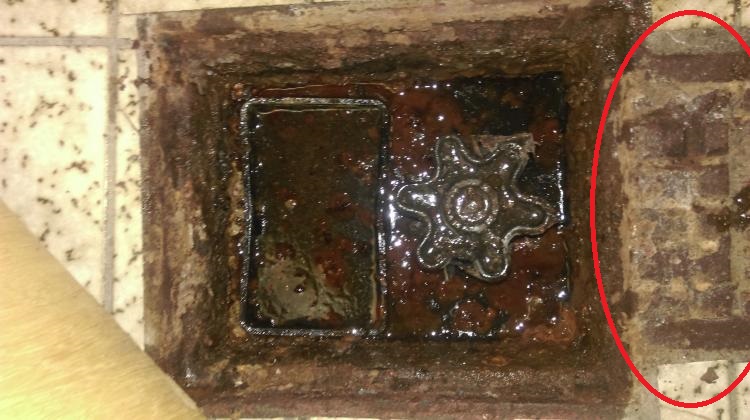

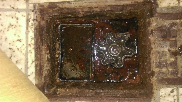

    ich habe im keller und im Treppenhaus (im Kellerbereich) je einen Abfluss im Boden.
    Einer ist völlig ausgetrocknet, am 2. läuft so gut wie kein Wasser mehr ab. Ich habe beide, soweit wie möglich gereinigt, erkenne jedoch das System nicht.
    Eingebaut so um 1968, kein Hersteller erkennbar, Gußdeckel. etwa DIN A 4 groß, 2-teilig
    Der Ablauf ist zweiteilig, in einem Bereich ist der kleine Siebkasten, daneben ein nicht mehr drehbares großes Rad, im anderen Bereich ist eine Abdeckplatte, die ich nach innen verschieben und dann herausheben kann. Darunter sehe ich aber auch nichts!
    Müsste so einer sein:
    http://www.bauexpertenforum.de/attachment.php?attachmentid=47774&d=1419948350
    An welcher Stelle ist denn bitte der Abfluss zum Rohr? Trotz Reinigung fühle ich nichts und erkenne auch keinen Abgang. Findet man evt. eine technische Zeichnung???
    Danke vorab.

    Wir hatten auch mal so was hier verbaut. Da war es so das man mit dem Rad die Senke verschließen konnte. Der Ablauf befindet sich unter dem Rad.
    Ich würde sie mal auseinander nehmen und wieder gängig machen damit man im falle eines falle die Senke verschließen kann.

    Also wenn es ein Ablauf ist wie im Bild, dann ist da eine Reinigungsöffnung. Unter der markierten Öffnung ist der Zugang. Diese Platte muss weg gemacht werden und da drunter kommt ein Stopfen zum Vorschein. Da ist dann der direkte Zugang zum Kanal

    ja, so sieht es aus, die rechte habe ich gängig gemacht und konnte sie dann nach innen ziehen udn herausheben. Darunter habe ich allerdings auch nichts erkannt.
    Gibt es einen Hersteller, so dass man eine Zeichnung oder weitere Beschreibung findet? Vielleicht ist der Rücklauf zugedreht, so dass das Wasser wirklich nur fingerhutweise abläuft....?? Ich denke, das Rad müsste entgegen dem uhrzeigersinn zum Öffnen gedreht werden? Gibt es Dichtungen, vielleicht warm machen???
