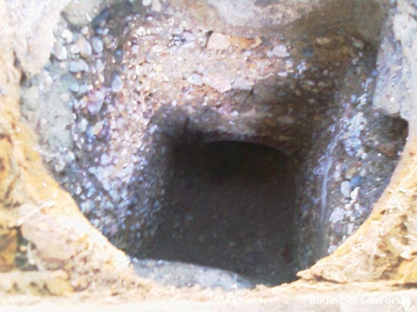

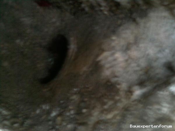

    Auf dem Grundstück (Hoftor) befindet sich ein Gully. Dort befinden sich 2 Rohröffnungen, eine zur Strassenseite (Bild Kanal-Strasse) und eine zur Grundstücksseite (Bild Kanal-Hof).

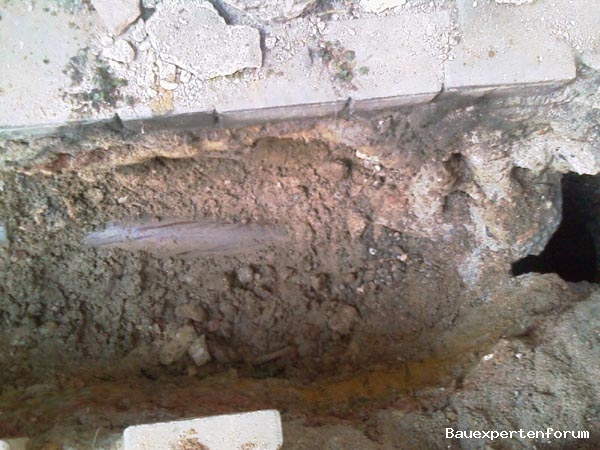

    Den Kanal habe ich nun ca. 3m freigelegt und dort befindet sich ein Keramik oder Steinrohr?(Bild Rohr-Hof)
    Wo das endet werde ich bald erfahren wenn ich alles freigelegt habe. Warum die Abwasser vom Haus nicht an dieses Rohr angeschlossen wurden kann mir niemand sagen.
    Ist momentan auch für mich nicht so wichtig. Wichtiger ist für mich die Frage warum beide Anschlüsse im Gully nicht verbunden sind? Denn für WC-Abwasser ist das so doch nicht geeignet,oder?
    Würde ja für mich bedeuten das Steinrohr kpl. raus und ein neues KG-Rohr verlegen?

    Also aus den Fotos werd ich wirklich nicht schlau. Hilfreich wäre, eine Systemskizze einzustellen. Den Anschluss der Sanitärabwässer an einen Gully wird es hoffentlich nicht geben. Und was mit der Frage gemeint ist, warum beide Anschlüsse im Gully nicht miteinander verbunden sind .... auch diese Frage versteh ich ehrlich gesagt nicht.
    Vielleicht kommen wir ja mit einer Skizze auch hier noch etwas weiter, Alternative wäre mal einfach mit den Leuten von der Stadtentwässerung sprechen.

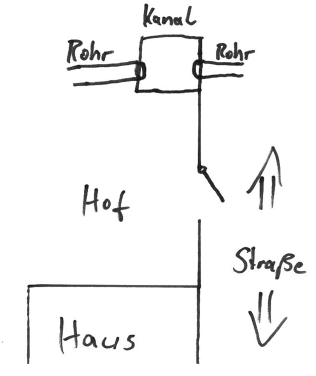

    ...ja, die Bilder sind nicht optimal:-(
    Bin etwas in Zeitdruck weil ich gleich auf die Arbeit muss, habt Einsicht mit der Skizze.
    Also, wie oben schon beschrieben soll das Abwasser vom Haus an die Kanalisation angeschlossen werden. Es existiert ein Kanal mit einem Rohr Durchmesser ca. 150mm das zur Strasse führt und ein Rohr Durchmesser ca. 110mm was in meinen Hof führt und ich gerade dabei bin es freizulegen.
    Kann man nun an das vorhandene Rohr das HT-Rohr vom Haus anschließen?
    Mich macht es halt stutzig warum beide Rohre nicht miteinander verbunden sind.

    Hoffentlich nicht wirklich in eine Sickergrube.
    Sondern in eine (regelmäßig zu entleerende) Sammelgrube.
    Und ist denn überhaupt sicher, daß der Straßenkanal ein Mischsystem ist oder zumindest ein Schmutzwasserkanal???
    Deine Schilderung deutet eher darauf hin, daß das nur ein Regenwasserkanal ist.
    Irgendwelche eigenmächtigen Änderungen sind generell verboten!
    Das muß geplant, angemeldet und amtlich genehmigt werden.

    Ich kann mich des Eindrucks nicht erwehren, dass hier eine Abstimmung mit dem Kanalnetzbetreiber dringend not tut und auch die Einschaltung eines Fachkundigen sinnvoll wäre.
