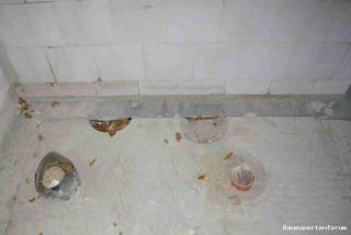

    bei unserem Neubau wurden die Abwasserleitungen durch die Bodenplatte geführt ... nur leider im falschen Raum:
    Die Anschlüsse aus dem Gäste-WC für Dusche und Toilette wurden aus versehen in den benachbarten Hauswirtschaftsraum auf die andere Seite der Wand gelegt. Derzeit ist der Rohbau fast fertig, insofern kann man noch etwas machen.
    Auf Nachfrage hieß es: "Kein Problem, der Sanitärinstallateur muss ja nur durch die Wand und der Bodenaufbau gibt die Höhe ja her." Was mich daran stört, ist, dass auf wenigen Zentimetern aus Platzgründen nun diverse zusätzliche 90°-Bögen verbaut werden müssen, wobei ich WCs mit Abflussproblemen aus genau diesem Grunde schon kenne.
    Was würdet Ihr an meiner Stelle machen?
    Gibt es einen Mindestabstand für 90° Bögen bei SW-Leitungen?
    Viele Grüße
    Hausling

    Eine 90° Richtungsänderung ist mit 2* 45° Bögen herzustellen!!!
    Wie wollen Die Nasen denn den Raumverlust im HAR gutmachen! Schliesslich muss dort ein Sockel die Bögen verkleiden oder diese liegen frei auf der Wand.
    Oder hats Du einen 40 cm Fußbodenaufbau :yikes

    Jein.
    Das gilt nur für den Übergang von (in Fließrichtung) senkrecht auf waagerecht. Umgekehrt kann dagegen problermlos ein 89°-Bogen benutzt werden.
    Aber das mit der Bodenaufbauhöhe kann ich auch nicht nachvollziehen.
    Selbst wenn diese ausnahmsweise reichen würde, sollte man das Rohr VOR der Wand senkrecht hochziehen und in diesen Abschnitt ein Putzstüpckl setzen. Dann erst (in der passenden Höhe) durch die Wand.
    Der verbleibende Nachteil (sichtbarer Abschnitt, Verlust von etwas Stellplatz) wird ME von der höheren Betriebssicherheit und der Vermeidung von Klimmzügen im Stötungsfalle mehr als aufgewogen.
    Allerdings sehe ich da zusätzlich einen Schadenersatzanspruch.

    Vielen Dank für die schnellen und hilfreichen Antworten! Das mit der Stellfläche nehme ich zur Not noch in Kauf, bevor man ständig vor einem verstopften Klo steht.

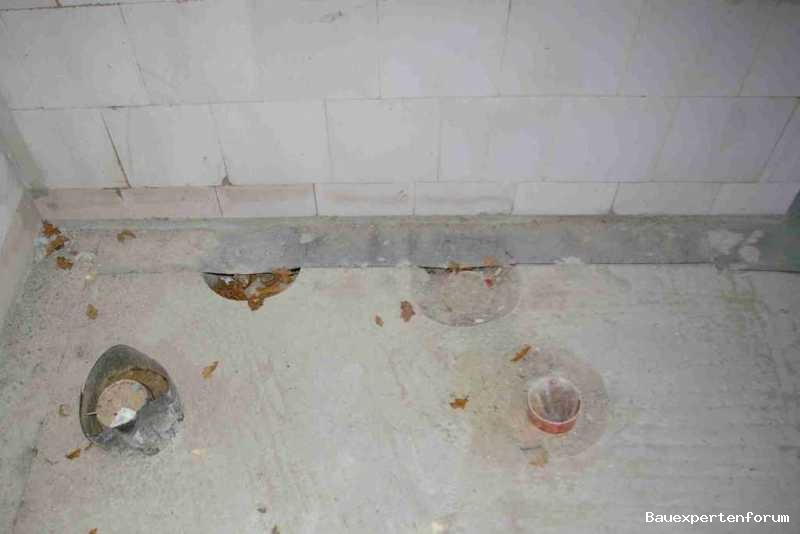

    Tja, die Jungs sind in diesem Fall echt spitze ... Nun habe ich auf ca. 1m² gleich vier unter der Sohle verbundene DN-100 SW-Anschlüsse. Zwei, die nicht in diesen Raum gehören, und zwei weitere, deren Zweck unklar ist - da sich das ganze zudem noch unter dem geplanten Platz für den Sicherungskasten befindet (nein, es sind leider keine Leerrohre dabei - die liegen ein paar Meter weiter).
    Hier noch kurz ein Foto:
    Der Fußbodenaufbau ist 16 cm: 10 cm Dämmung inkl. Fußbodenheizung zuzüglich Estrich und Fliesen. Mir wurde vorgeschlagen, die Rohre in der Dämmung unter dem Estrich zu verlegen. Da nun (aufgrund eines anderen Planungsfehlers) nun auch noch der Küchenabfluss aus einem anderen Nachbarraum in DN70 in eines dieser Rohre geleitet werden soll, befürchte ich Probleme aufgrund der Kreuzung mit diversen anderen Leitungen aus dem HWR (Fußbodenheizung, Elektrokabel, Kältemittelleitungen der Wärmepumpe zur Außeneinheit usw.).
    Deswegen habe ich einen kompletten Leitungsplan angefordert - mal sehen, ob ich den tatsächlich bekomme...

    Naja, dann wird ja jede Dämmung vollständig durch die Rohre unterbrochen -> Wärmebrücken.
