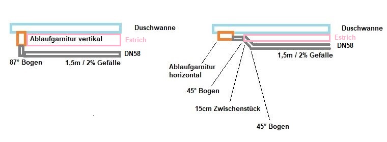

    im Rahmen einer Badezimmersanierung habe ich eine Frage zum Anschluss einer ebenerdigen Duschtasse. Es stehen 2 mögliche Anschlussvarianten zur Auswahl - welche ist zu präferieren?
    a) Ablaufgarnitur mit senkrechtem Abgang -> 87° Bogen -> 1,5m waagerechte Abwasserleitung DN58
    b) Ablaufgarnitur mit waagerechtem Abgang -> 45° Bogen nach unten -> ca. 15cm Zwischenstück zum Höhenausgleich -> 45° Bogen -> 1,5m waagerechte Abwasserleitung DN58
    Am liebsten wäre mir natürlich Variante a) mit 2x45° Bögen gewesen statt 87°, dies ist aber aufgrund der Höhe leider nicht möglich.
    Würde mich über fachkundigen Input freuen.

    Nimm den senkrechten Abgang mit 87°, wenn drunter der Keller ist.
    Den waagerechten Abgang nur, wenn Du auf der Etage bleiben musst.

    Soweit ich weiß ist senkrecht egal aber nimm 87 Grad dann brauchst du kein Gefälle im Zwischenstück.. Nur waagrecht solltest du ihn nicht verwenden. Waagrecht immer 45 Grad Abzweiger oder weniger um den Fluss nicht zu stören (abzubremsen).
    Bei Toilette wichtig bei Dusche....

    Der Bereich ist nicht unterkellert, die waagerechte Leitung DN58 liegt unter Estrich/Beton im Erdreich.
    Senkrechter Ablauf würde direkt in den 87° Bogen gesteckt werden, von da dann mit 2% weiter waagerecht.
    Waagerechter Ablauf würde an 45° Bogen nach unten gesteckt werden, dann kurzes gerades Zwischenstück im 45° Winkel Richtung Erdreich, dort dann wieder 45° Bogen um wieder in die waagerechte zu kommen, von da dann mit 2% weiter waagerecht.

    Mach's wie es am besten passt es ist wirklich egal. Wichtiger ist das die syphons alle gleichen Rohrdurchmesser haben eine anständige Entlüftung über Dach und fertig. Mach dir nicht zuviele Gedanken halte das Gefälle mit 1-2 Grad in der "geraden" ein und fertig.
    Jemand anderer Meinung?
    Habe mich viel mit Abflüsse beschäftigt in letzter Zeit da ich auch gerade bauen, wie gesagt senkrecht runter egal in der waagrechten 90 Grad vermeiden, ein Gefälle und wunderbar.

    Vielen Dank schonmal. Du schreibst, dass 90° (bzw. 87°) in der waagerechten zu vermeiden sind. Hier bei Variante a) hätten wir ja einen 87° Bogen von senkrecht (Siphon) in waagerecht (Abflussrohr). Hier sind keine Probleme zu erwarten?
    Bei mir ist irgendwie tief drin, dass auf 90Grad Bögen tunlichst verzichtet werden sollte, außer beim waagerechten Übergang zum Fallrohr. Aber da kann ich mich natürlich auch täuschen :o

    Der Schlauch eines Hochdruckreinigers wird keinen 90 ° Bogen überwinden. Bei zwei 45 ° Bögen wird es noch möglich sein.

    Das ist richtig bei fäkalienhaltigen Abwässern.
    Das ist bei reinen Duschabflüssen selten notwendig. Die Haare seiner Frau und seiner Töchter wird er auch so rauskriegen und Fettablagerungen sind da auch nicht zu erwarten.

    In dem Fall würde ich dann den 87° Bogen bevorzugen und das Abwasser direkt passend zum Siphon mit senkrechtem Abgang legen.
