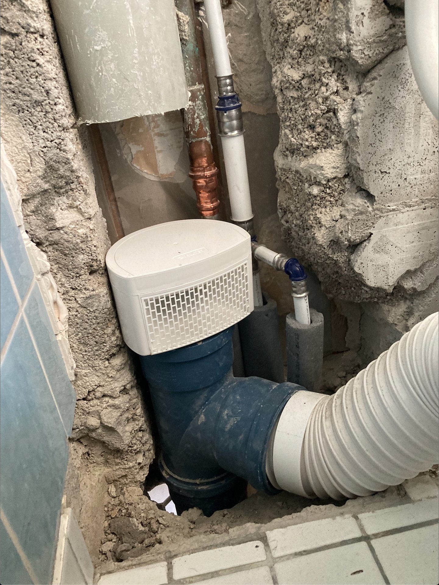

    Zum Hintergrund: Wir bewohnen ein 2 Familienhaus und machen aktuell eine Kernsanierung. Erstes OG derzeit durch uns bewohnt.
    In diesem Zuge haben bei uns im Haus die Stränge für Frisch- und Abwasserleitungen tauschen lassen. Diese wurden im OG provisorisch wieder angeklemmt, hier wird dann erneuert wenn wir nach unten ziehen.
    Nun haben wir seit dem Tausch im Badezimmer Abwassergerüche. Der Strang wird derzeit über einen Entlüfter belüftet, der sich angeblich nur öffnet um Luft zu ziehen.
    Werde mit dem Sani noch mal sprechen, er muss hier eine Lösung schaffen, war ja Teil des Auftrages den Bestand wieder anzuklemmen.
    Dennoch würde mich interessieren, wie Ihr das lösen würdet.
    Das WC wurde übergangsweise mit einem Flexschlauch angebunden, könnte man ein solches nicht verwenden um die neue Abwasserleitung an die noch existierende Belüftung übers Dach anzuschliessen? Oder denke ich da zu einfach?
    Danke für eure Vorschläge/Kommentare

    Das abgeschnittene Entlüftungsrohr geht nur nach oben übers dach und es ist nichts weiter dran angeschlossen? Dann kleb doch einfach mal ne Plastiktüte drüber und schau obs weg ist. Vielleicht stinkt es einfach nur aus dem alten Rohr raus....
    Warum man nicht einfach an das Rohr angeschlossen hat und so einen Durgo da hin hat wird vermutlich mit dem Bauablauf zu tun haben.

    Oben drüber ist nichts angeschlossen, war "nur" zur Entlüftung. Probiere mal das abzukleben, bin noch nicht drauf gekommen das es eventuell daher kommen könnte. Habe gerade vergessen zu erwähnen, es riecht nicht immer. Danke

    Nach einer längeren Diskussion wurde das Rohr nun an die Entlüftung über Dach angeschlossen und siehe da, Gestank weg.
