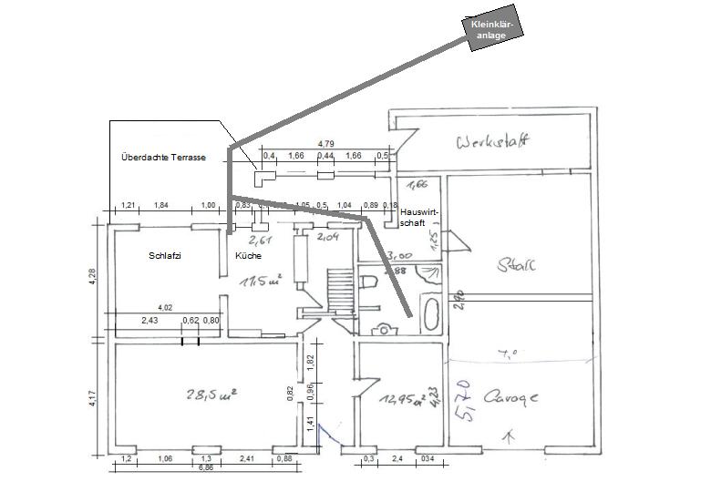

    Ich erhoffe mir, hier unser Problem mit der Abwasseranlage zu lösen .
    Wir haben vor ca 2 Jahren ein mehr als 100 Jahre altes Einfamilienhaus in Mecklenburg bezogen , das in den letzten Jahrzehnten immer wieder in Teilen saniert und modernisiert wurde, allerdings in der Regel nicht von Fachleuten .
    Wir stellen immer wieder in unserem Schlafzimmer Abwassergeruch fest, obwohl in dem Raum kein Wasser – oder Abwasseranschluß besteht.
    Wie in vielen kleinen Ortschaften üblich , betreiben wir eine technische Kleinkläranlage , die auf neuestem Stand ist und vom Fachbetrieb und der Wasserbehörde abgenommen wurde.
    Die Abwasserleitungen und die Regenwasserleitungen im Außenbereich haben wir wegen des vorgefundenen Chaos zum großen Teil neu organisiert und verlegt.
    Wir hatten gehofft, daß die Geruchsbildung nach den Neuverlegungen beendet sein würde, was aber nicht der Fall ist.
    Nun stellen wir fest, daß es keine Be-oder Entlüftung des Abwassersystems gibt.
    Meine Frage ist daher: Wie kann ich hier am besten die Lüftung nachrüsten? Sanitärinstallation beschränkt sich auf das EG , die Rohre sind unter der Terrasse geführt und liegen innen im/unter dem Fußboden !
    Die 2. Frage ist:
    Kann evtl. ein nicht gasdichtes Rohr, das im Erdreich unter der überdachten Terrasse liegt den “Duft” durchs Erdreich und durch den Holzfußboden des angrenzenden Schlafzimmers drücken ?
    Ich werde noch eine Skizze von dem Verlauf der Rohre anfertigen , damit man die Umgebungsbedingungen besser beurteilen kann.

    Ich hab jetzt eine Skizze , wo die Leitungen zu erkennen sind. Wie gesagt, die liegen im Haus natürlich im Betonboden !

    Die führst Du im Bad, sinnvollerweise neben dem WC, in vollem Querschnitt bis über Dach.

    Wenn ich richtig informiert bin, muß die Lüftung aber nicht ganz am Ende der Abwasserleitung abgehen, oder ?
    Welche Länge hinter dem Belüftungsabgang wäre denn akzeptabel ?
    Mir ist aber noch immer schleierhaft, wie der Abwassergeruch ins Schlafzimmer kommt, wo gar kein Wasser/Abwasser installiert ist.

    Kann es sein, dass ein offener Abgang ins Rohr an der Küchenwand Richtung Schlafzimmer liegt?
    Wenn es nur im Schlafzimmer riecht, dann ist die fehlende Entlüftung zwar schlecht, aber die Ursache für den Geruch sehe ich dann dort nicht.
    Kannst du die Geruchsquelle einkreisen?
    Also einmal an jeder Wand und dem Boden riechen bei offenem Fenster, damit die Quelle leichter zu finden ist.

    Einen offenen Abgang gibt es sicher nicht, aber das Rohr geht in der Küche unmittelbar in der Mauerecke an der Schlafzimmerwand durch den Boden nach draußen. Mit einer einfachen Kamera habe ich das schon inspiziert .Bei dem ersten Meter könnte es eine Undichtigkeit geben .
    Das ist ein Stück, das ich noch nicht erneuert habe . Abwasser läuft da sicher nicht aus, aber wie schon beschrieben, vermute ich, daß die Gase durch das Erdreich und dann durch den Holzfußboden ins Schlafzimmer drücken.

    aber dann müsste es doch auch in der Küche riechen.
    Und das der Geruch durch die Bodenplatte durchgeht, wenn du kein ablaufendes Abwasser vermutest kann ich mir nicht vorstellen.
    Wie ist der 50er Abgang der Spüle an das 100er Abflussrohr angeschlossen?
    Gibt´s da ein Problem?

    meiner Meinung nach kommt wohl eher die Küchenleitung in Frage. Laut deiner Zeichnung zu urteilen geht vermutlich eine mindestens 100er Leitung richtung Küche, diese muss dann von 100 auf 50 reduziert werden. Möglicherweise ist da was nicht in Ordnung
    Dann habt ihr eine Überdachte Terrase, war die schon immer überdacht? Eventuell gibt es da einen ausgetrockneten Bodenablauf? Dann können die Abwassergase entweichen und ziehen durchs Fenster ins Schlafzimmer

    In der Küche riechts nicht, da ist ein Betonfußboden . Das 100er Rohr schließt mit der Fußbodenoberfläche ab, um evtl Undichtigkeiten auf dem ersten Stück zu überbrücken, habe ich ein flexibles 50er da reingeschoben , hab das oben in dem 100er mit mehreren Lagen Fliesenkleber und Fliesenstückchen abgedichtet und dann das Rohr von der Spüle eingeschoben . Ist sicher nicht fachgerecht , aber gasdicht ist es zumindest zur Küche hin .

    hmm, ich finde es immer total schwer wenn es ums lokalisieren des Geruches geht. Wenn es wirklich Abwassergeruch ist, kann kann es nur von der Küche kommen. Weil das Bad liegt zu weit weg. Oder es gibt im Schlafzimmer einen alten Anschluß von dem du nichts weisst.

    Ihr überseht, dass es im Schlafzimmer keine Bodenplatte gibt. Dort ist unter der Holzbalkendecke gleich das Erdreich. Da hat es also der Mief aus dem Kanal nicht schwer, sich durch die Dielen zu kämpfen.
